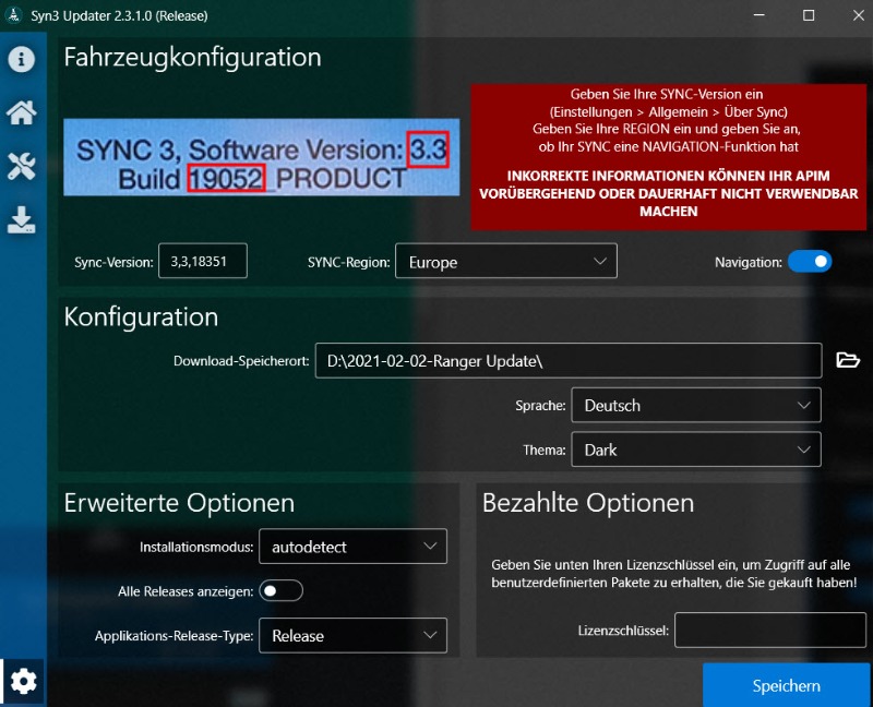

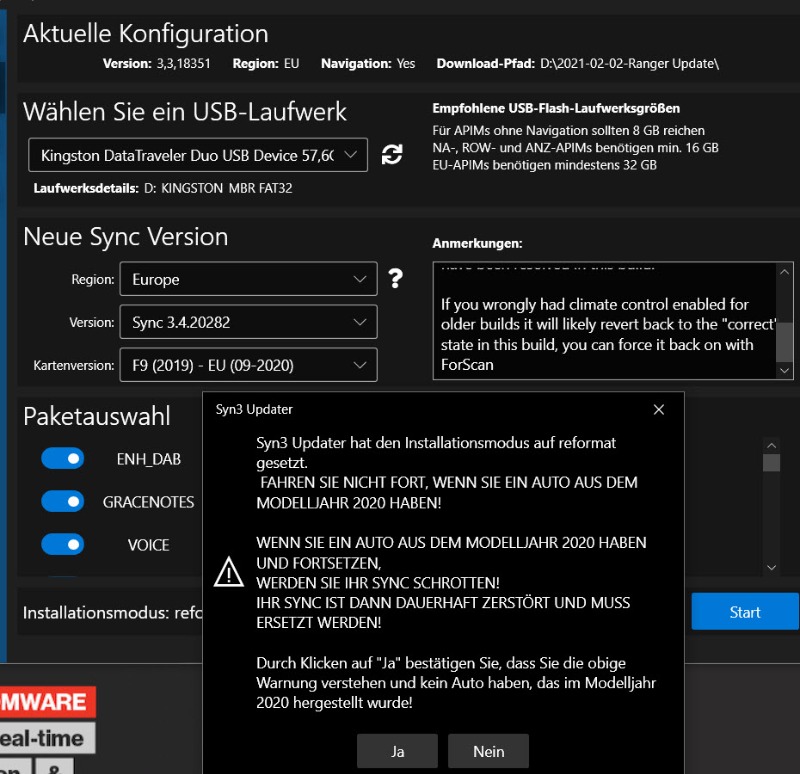

Könnte mir bitte mal einer von Euch mit Erfahrung einen Tip zu der Meldung geben?

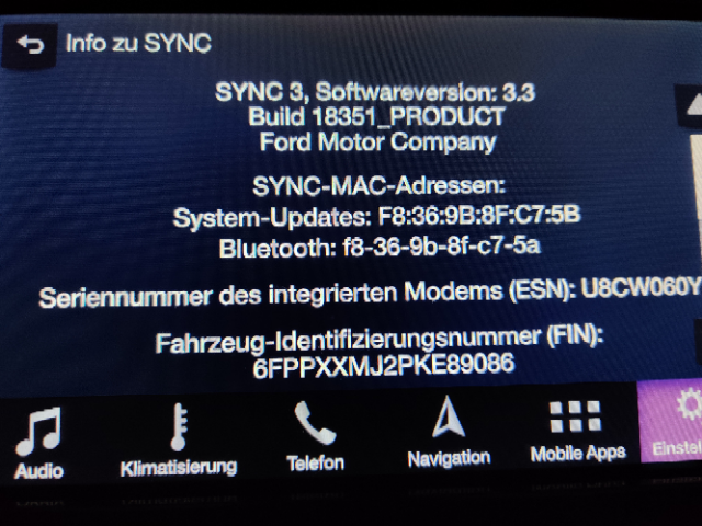

Habe mir den Sync Updater mal installiert und wollte mir die Daten auf einen Stick laden.
Unten meine Sync Version, die Einstellungen und drunter die dann kommende Fehlermeldung.
Hab das mal nicht installiert.
Mein Ranger ist zwar Erstzulassung 07/2019, weiss aber nicht, ob das schon das 2020er Modell sein könnte?
Will mir natürlich nicht das Sync zerschiessen... :-(

02 Feb 2021 13:21 - 02 Feb 2021 13:29 #704 von PIPDblack
Wenn deiner EZ 07/19 ist, ist er Anfang 2019 gebaut worden. (Früher konnte man das genaue Baudatum unter FORDEtis sehen.) Somit kann er kein MJ 2020 sein.
Die Warnung betrifft mMn Fahrzeuge, die schon ab Werk mit Sync 3,4 ausgerüstet sind. Im Prinzip eine zusätzliche Sicherheitswarnung.
Aber warten wir mal ab, was @Range-Rider dazu zu sagen hat.

Falls es ein silberner Ranger ist, wurde er am 12.04.19 gebaut und ist kein MY 20.(z. B. mit LED Hauptscheinwerfer)
Dann hätte Dein Fahrzeug auch eine "Rückrufaktion" 20P20 - TMAP SENSOR REPLACEMENT
Auf dem Bild sieht es aus als wenn die Eingabe der Sync-Version mit Komma vorgenommen wurde was auch zu Fehlern führen kann.
Jürgen.
Letzte Änderung: 02 Feb 2021 13:37 von J-Zuchi.

J-Zuchi schrieb: Auf dem Bild sieht es aus als wenn die Eingabe der Sync-Version mit Komma vorgenommen wurde was auch zu Fehlern führen kann.
Werd mir das zu hause nochmal anschauen, aber ich hatte eigentlich keine Zeichen eingegeben...
Jan
04 Feb 2021 21:41 - 04 Feb 2021 21:56 #708 von Range-Rider
Gerade mal mit einem Freund unterhalten, da mir selbst diese Meldung bisher unbekannt war.
Es scheint aber an dem Downgrade zu liegen das CyanLabs da macht.
Ich persönlich würde es erstmal lassen.
Wohl ein Problem wenn die Fahrzeuge 2020 gebaut wurden.
Wer da vielleicht mehr weiß ist Matthias Mosler von FirstBaltic+Mod und Cip Matthias von Ford Ranger Deutschland bei Facebook.
(sind beide in der Gruppe)

04 Feb 2021 22:18 #709 von Range-Rider
Gerade mal getestet, bei mir kommt diese Meldung nicht.
Hast Du die neuesten Versionen von Cyan FordSyncDownloader und Sync3Updater?
Was ist wenn Du auf die Sync3.4 Build 20282 gehst, ohne die Karten, also „bestehende Karten beibehalten“?
Die könntest Du auch im Nachgang machen wenn es dann so geht
