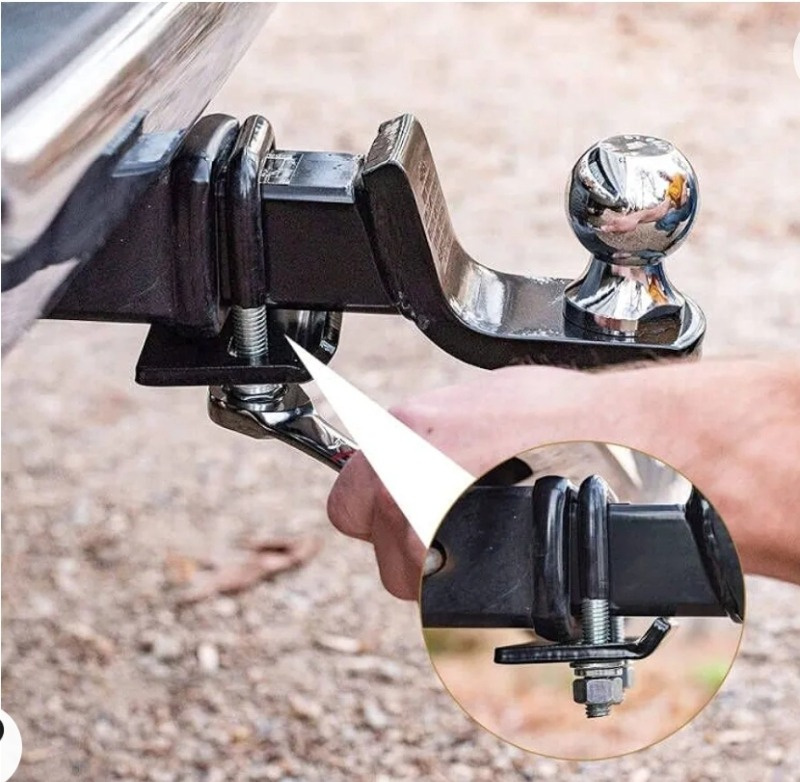

Habe mir jetzt sowas gekauft, dieses wackeln dem trau ich nicht.
Hab da oftmals mehr als drei Tonnen dran zu hängen, einfach vom Gefühl ist das mir so besser.
Neben bei mein Schwager aus north Carolina meinte das wackeln ist Not a Problem und der zieht mehr als drei Tonnen
