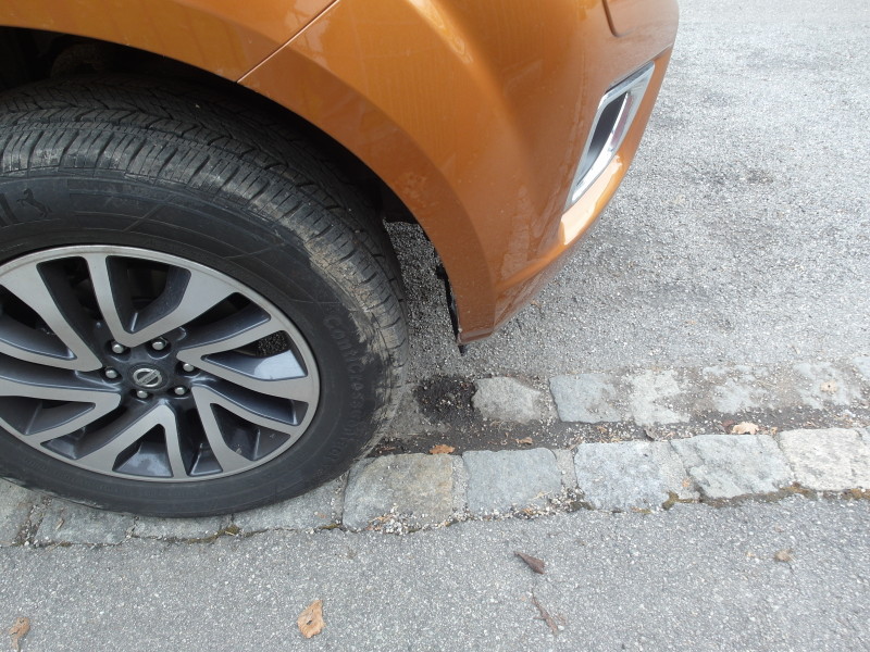

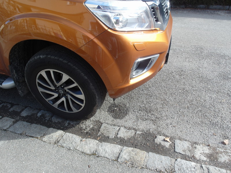

Wir sind heute zwei kleine Touren gefahren (schönes Wetter, +20 Grad). Nach jeder Tour haben wir eine neue Lacke vor dem rechten Vorderrad.
Wo entwässert denn die Klimaanlage bei dem Fahrzeug?
Ist das schon jemanden aufgefallen?
Beim L200 war das unterm Motorblock.
Sind die Lacken auf meinen Fotos Kondenswasser von der Klimaanlage?

Ich habe jetzt ein paar Tropfen in einer Glasschale aufgefangen. Es schäumt leicht und ist seifig. :prost:
