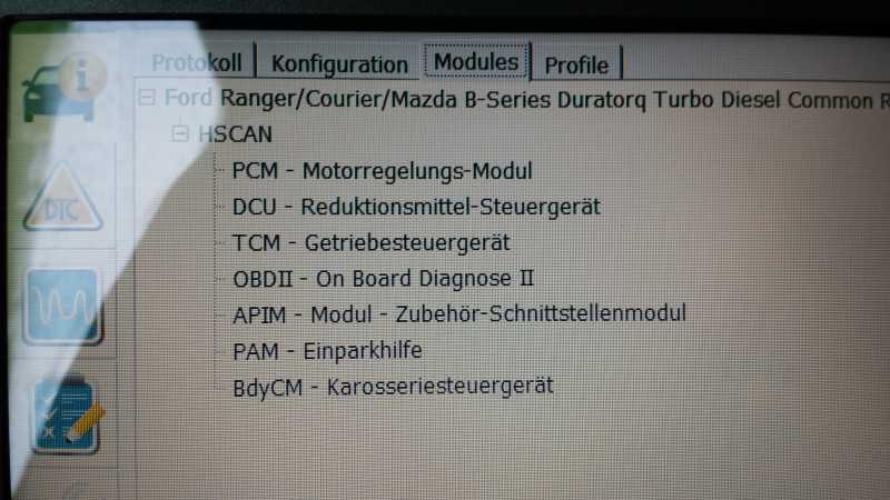

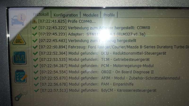

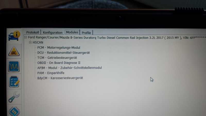

28 Apr 2017 21:24 - 28 Apr 2017 21:27 #64 von schmätzchen
Servus Christoph. ....
Sag Bitte ich kann leider kein IPC Modul finden.
Sonst funktioniert alles bis Dato....
Hättest Du bitte vielleicht eine Lösung parat? ?
Dankeschön vorab
Wolfgang
Liegrü Wo
Letzte Änderung: 28 Apr 2017 21:27 von schmätzchen.
  • kehrmaschine
  • Autor
  • Gold Boarder
  • Gold Boarder
29 Apr 2017 17:33 #65 von kehrmaschine
Könnte am Adapter liegen.
Gesendet von meinem D6603 mit Tapatalk
Christoph
Folgende Benutzer bedankten sich: schmätzchen

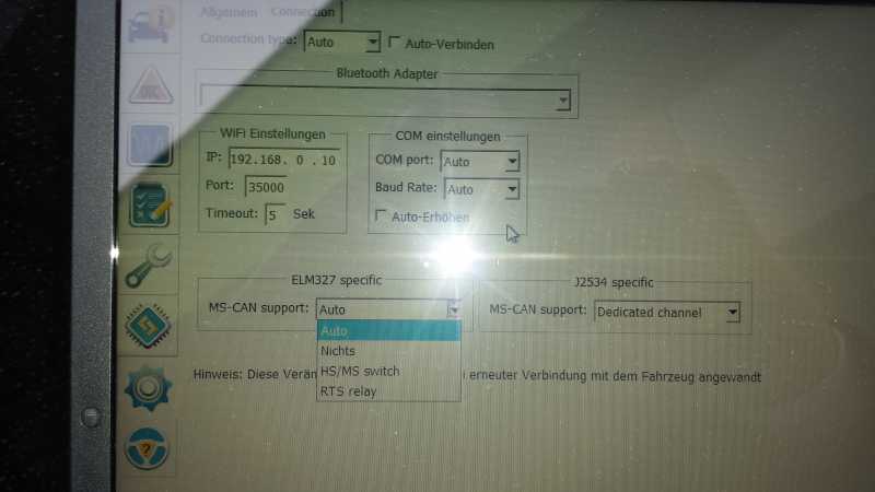

30 Apr 2017 15:16 #66 von linuxstevie
Hallo schmätzchen,
das IPC liegt auf dem MID Speed Bus.
Die Module die da siehst sind auf dem HIGH Speed Bus.
Nun gibt es zwei Probleme viele OBD Adapter unterstützen den MID Speed Bus nicht.
Auch kann man ForScan einstellen wie der Adapter sich verhalten soll.
Versuch mal in ForScan die Adapter Einstellungen wenn das nicht geht anderen Adapter bestellen.
Linuxstevie
Ford Ranger Wildtrak 2021 2.0l 213PS Automatik Getriebe

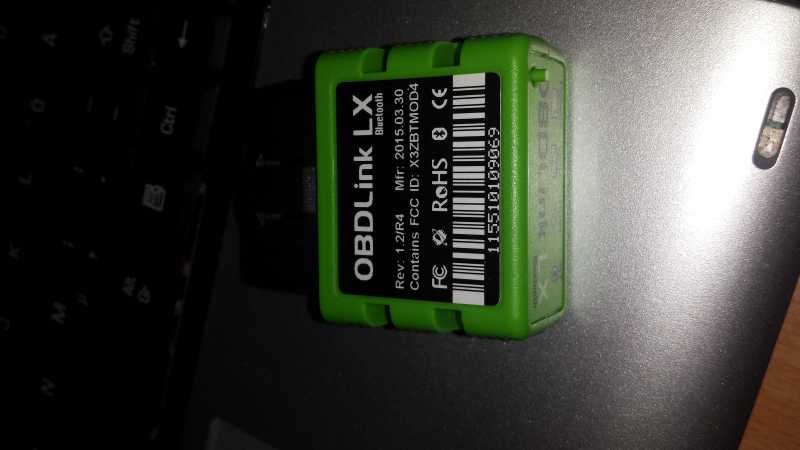

04 Mai 2017 07:33 - 04 Mai 2017 07:36 #67 von schmätzchen
Nun....
Herzlichen Dank für die nette Hilfe...
Doch habe diesen Adapter und im Programm kann mann zwar Switch HS/MS umschalten doch es tut sich nichts....
Welchen Adapter könntet Ihr bitte empfehlen?
Dankeschön vorab
Liegrü Wo
Letzte Änderung: 04 Mai 2017 07:36 von schmätzchen.

04 Mai 2017 08:20 - 04 Mai 2017 08:21 #68 von manfredsen
Moin.
Ich habe den hier für FORScan-Programmierungen. Mit USB an PC (oder bei mir, Windows aufm Mac).
Und den für unterwegs per FORScan-iPhone-App:
Letzte Änderung: 04 Mai 2017 08:21 von manfredsen.

04 Mai 2017 10:11 #70 von linuxstevie
Hallo schmätzchen,
eigentlich müsste der Adapter gehen ich habe die Variante MX.
Muss mal heute Abend in die Forscan Einstellung schauen ich glaube es war aber nicht Auto.
