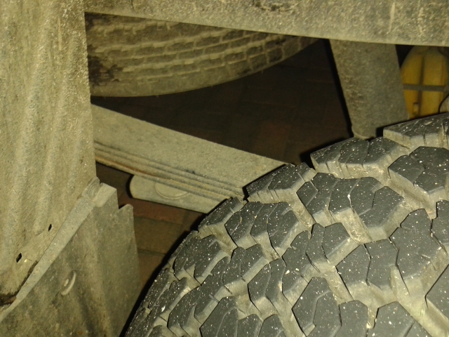

So sieht Rahmen Blattfeder bei einem 2008er aus , wenn mann den Unterboden alle 2 Jahre mal beschichtet.
MfG Henne
02 Nov 2013 17:06 #96 von Henne
Henne antwortete auf Ranger rostet wie kein anderer!
Zwischen den einzelnen Lagen sieht man auf Grund der Reibung einen Hauch Rost.
