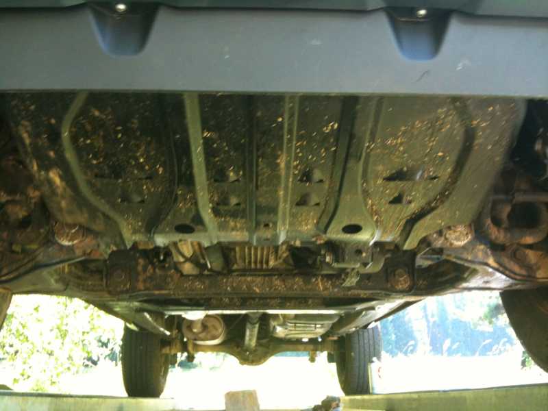

So, ich habe am Wochenende bei einem Freund auf der Bühne Hohlraum - und Unterbodenwax aufgetragen. Ich hab mir das Zeug von TimeMAX aus Hamburg gegönnt. Mein Schrauber hält zwar nicht viel davon, weil es so flüssig ist und sich nicht so schön auftragen lässt, aber das ist ja gerade die Idee. So läuft es in alle kleinen Ritzen rein. 10 Liter insgesamt verblasen.
Kann man problemlos selber machen, aber das Auto zerlegen ist so eine Sache, wenn man es noch nie gemacht hat. Die Türverkleidungen runter ist wohl das blödeste. Man hat bei jedem Clip das Gefühl etwas kaputt zu machen. Irgendwann geht es aber mit etwas Gewalt und einem kurzen Ruck.
Insgesamt hatte ich ja Angst das Auto ist schon total fertig, wenn man hier so liest. Aber ich kann euch beruhigen, das Blech war überall in Ordnung. Es gab sogar eine Spur von Hohlraumwax in den Türen! Unten rosten halt die Schweißnähte, aber das ist wohl bei jedem Pickup so. Etwas Sandstrahlen und dick einwachsen, sollte gehen. Auch nervig, die Plastikkotfügel in den Radhäusern! Die haben auf den ersten Blick tolle Clips zum schrauben......die gehen aber meistens nicht mehr raus. Also mit der Zange rauswürgen und in den Müll. Etwas erschrocken war ich dann gestern bei Ford als ich 20 neue bestellt habe: Stückpreis 1,89 Euro für einen Plastikclip????
Naja, auch schon Wurscht.
Wer Tips beim zerlegen braucht, einfach ne mail, ich helfe gerne.

moin bodo,
schöner erfahrungsbericht. richtig toll wäre es, wenn diese tipps zum zerlegen hier geschrieben werden. dann muss nicht jeder dir eine PN schreiben und du nur 1x tippen

ja das stimmt natürlich.... toll wäre es auch wenn ich Fotos reinstelle....hab aber keine
Da ich ja beruflich Fotograf bin, wird am Wochenende nicht auch noch fotografiert, sorry
Also die Türverkleidungen vorne haben unten zwei Schrauben. Die "Chromblende" am Griff ist nur leicht geclipst. Geht gut mit einem Plastikspachtel aus der Werkzeugkiste. Irgendwo dazwischen drücken und schon geht das Teil runter. Dahinter sind zwei Schrauben. Jetzt wirds nervig: Die Verkleidungen vorne und hinten haben weiße Clipse die sehr stramm sitzen. Wenn man (ich hab das mit einem Holzwender aus der Küche gemacht) vorsichtig zwischen Tür und Verkleidung kommt, kann man es etwas abheben. Jetzt mit der Taschenlampe diese weißen Dinger suchen und direkt daneben das Holz oder Kunstoffwerkzeug schieben. Nun mit einem beherzten Ruck den Clip rausreißen. Wie gesagt, eine ganz unschöne Arbeit. Manchmal geht der Clip nicht aus der Tür, sondern aus der Verkleidung, steckt dann also nicht mehr in der Verkleidung. Beim wieder Einbau unbedingt diese Clipse aus der Tür fummeln und in die Verkleidung stecken, anders herum geht es kaum. Dann die Verkleidung ansetzen und wieder ruckartig reindrücken. Dieser Zusammenbau geht recht einfach. Bei den hinteren Türen (hab den 1,5 Kaniner) ist ein fieser Cklip mittig unter der Scheibe. Wenn man den übersieht, bricht sicher die Verkleidung durch, also Vorsicht hier!
Eine Schraube ist noch unten und eine versteckt sich unter der Griffmulde, also unter dem kleinen Teppich im Griff innen. Die Plasikteile am inneren Türgriff, also am Schloss sind einfach, dahinter ist dann auch noch eine Schraube.
Ich hab die hinteren ganz abgenommen und vorne nur den unteren Teil Dann kann man die Verkleidung soweit von der Tür wegbiegen, dass man gut überall zum sprühen drankommt.
Wie schon gesagt die Schraubclipse für die Kunstoffkotflügel sind auch etwas nervig. Wir haben etwa die Hälfte kaputt gemacht. Bei den hinteren Spritzschutzdingern sind 4 große Nieten verwendet worden..... keine Ahnung warum. Wir mussten sie aufbohren und später durch Karosserieschrauben ersetzten.
Hab noch die Plasikteile an der Seite (mit der Aufschrift 2,2 6 Speed, oder so) abgemacht. Sind auch geklipst. Wieder mit dem Plastikspachtel dahinter und ab waren sie. Aber vorsichtig, immer erst alle Clipse gleichzeitig lösen, also nicht verkannten, dann bricht sicher eine Befestigung ab!
Unten in der A - Säule hat unser Auto übrigens ein herausnehmbare Schaumeinlage drin. Ich denke die dient zur Lärmisolierung. Ich hab alles dahinter dick eingesprüht und das Teil wieder eingesetzt. Aber bin mir nicht sicher, ob man das lieber weglässt. Ist gerade im unteren Bereich, also am Schweller, eine super Wassersammelstelle......
Ach noch was, ich bin sicher nicht geruchsempfindlich aber der Wagen stinkt erbärmlich! Ich glaub das braucht noch 2 Wochen bis sich das wieder gibt.
