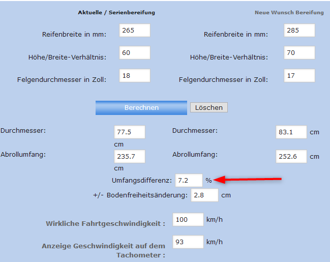

13 Sep 2019 16:35 - 13 Sep 2019 16:35 #1759 von wildranger
wildranger antwortete auf Felgen und Reifen Sammelthread
Habe jetzt von einem TÜV folgende Antwort bekommen. "laut meinen Kollegen ( Sachverständiger), geht der Umbau gar nicht. Die prozentuale Abweichung ist einfach wesentlich zu groß. Das Fahrverhalten würde sich wesentlich ändern. Dies kann man nicht einschätzen, deshalb bräuchte man ein Nachweis, welchen wir nicht machen. Es tut mir leid. "
(Angefragt hatte ich 285-70-17)
Die wollen es also nicht machen.mmhh
Ich glaub ich lass jetz die 265-65 17 draufmachen und gut is...
Viele Grüße
Letzte Änderung: 13 Sep 2019 16:35 von wildranger.
14 Sep 2019 09:52 #1760 von Rumble Fish
Rumble Fish antwortete auf Felgen und Reifen Sammelthread
Der Umfang ändert sich um weniger als 8 %. Also Tachoangleichung und gut ist es. Der "Sachverständige" hat keine Ahnung. Ich fahre 7,6 % mehr.
