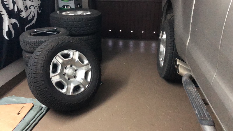

Um diese Felge geht es, hier mit Originalbereifung:
2017er Ranger Limited 3.2
2012er GMC Sierra 1500 5.3 V8

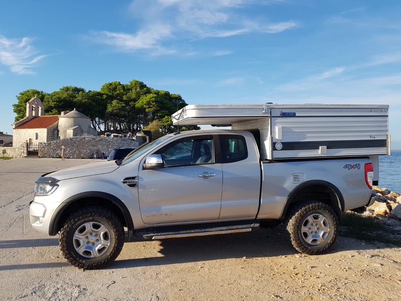

17 Nov 2019 21:00 #1768 von Reiskocher
Reiskocher antwortete auf Felgen und Reifen Sammelthread
Ja!
Aktuell Alu Cab Canopy Camper
"Weil's Wurscht is!"
Günther
