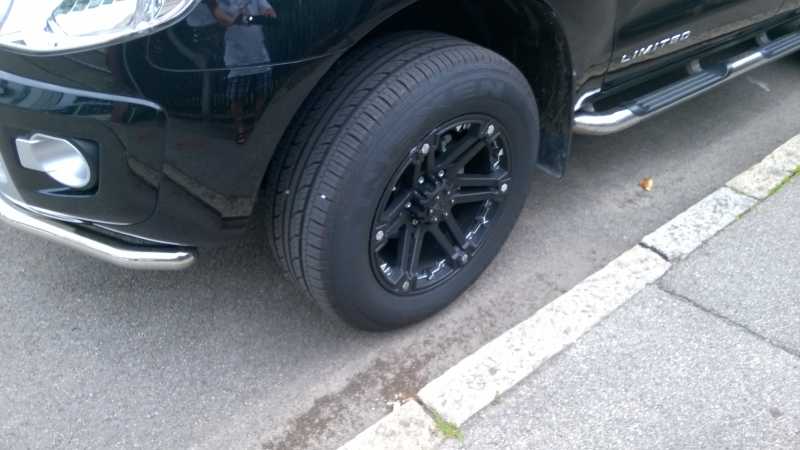

Hi FordRanger
Ich habe zwar nicht die Gesuchte aber vielleicht hilft dir das was:
fahre ne 9jx18 ET25 mit 265/60 R18...
Räder stehen gut über ...schaut klasse aus...so muss es sein....sind abgenommen und eingetragen...
wenn du Bilder willst kann ich machen...

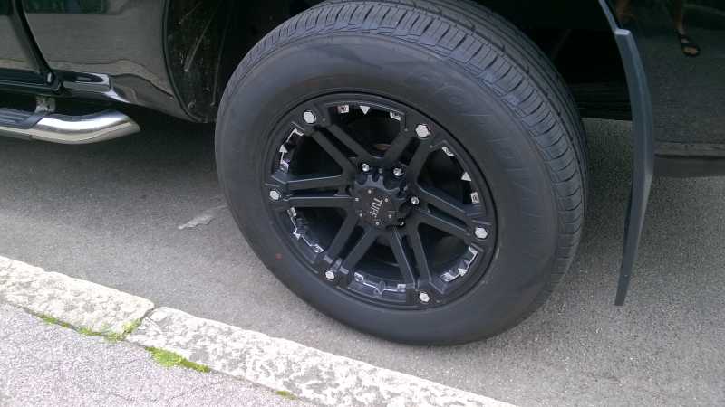

14 Jun 2015 14:18 - 14 Jun 2015 14:49 #463 von winniwon
winniwon antwortete auf Felgen und Reifen Sammelthread

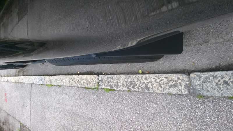

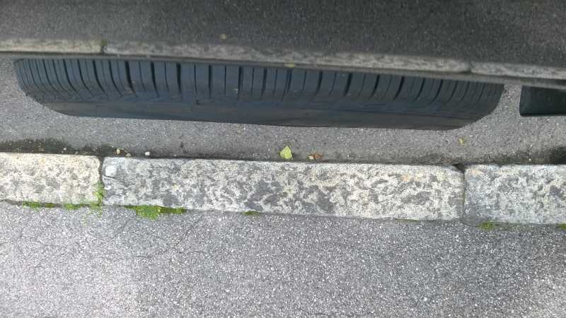

Hi Rene,
hatte vor kurzem noch andere Felgen (TUFF04) mit 17 Zoll drauf...hierzu konnte der Händler aber kein Gutachten liefern...deshalb vor 2 Wochen Umtausch auf die jetzigen TUFF01 in 18Zoll.Hier ist ein Teilegutachten vorhanden.Wurde von einem TÜV Ingenieur problemlos eingetragen...naja er sagte schon: ** Die stehen ja etwas über**.... :supercool:
Bin zufrieden...

14 Jun 2015 14:20 #464 von FordRanger
FordRanger antwortete auf Felgen und Reifen Sammelthread
Danke dir! Da hast du echt Glück gehabt - mit dem Prüfer...
Vermute, dass geht sonst nur mit Lippe an den Radhäusern...

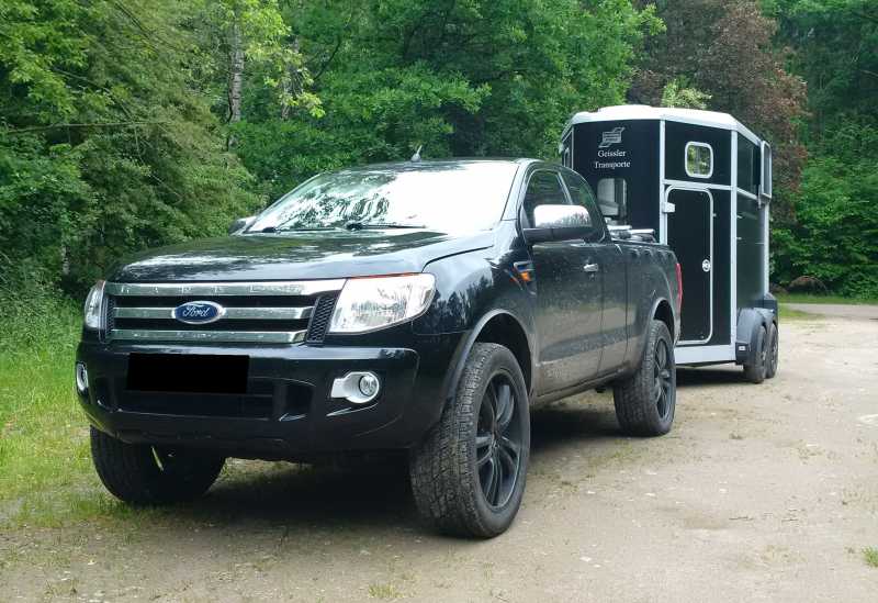

@FordRanger: Ich habe hier mal ein Bild für Dich zum Vergleich mit 285/45 R22 Toyo Open Country H/T Reifen. Die stehen nur minimal über, aber der TÜV Prüfer wollte unbedingt, wie im Gutachten gefordert, die Kotflügelverbreiterung.

Na was heisst Glück gehabt....Die haben Vorgaben und aber auch Ermessensspielraum.Frag doch mal den Andi Hurter...der hat auch Prüfer die ihm seine Teile eintragen.Wichtig ist doch , dass wir sicher unterwegs sind..So denken die Prüfer auch.... :daumen:

Hi Mario, Danke dir!
Das ist echt ein "volles Radhaus"... Schön!
Wobei mir der Gummi mit 45 etwas flach wäre, so will jede Bordsteinkante schon genau überlegt werden.
Daher will ich schon bei der 60-er Nähe bleiben, welche durch 8,5J schon flacher, wie original werden.
Vielleicht finde ich ja noch jemand, der 8,5x18 bei Et 40 mit 265-60R18 fährt ;)

FordRanger schrieb: Wobei mir der Gummi mit 45 etwas flach wäre, so will jede Bordsteinkante schon genau überlegt werden.
So isses, die sind nur für Straße und leichtes off Road Gelände.
Für die "Bordsteinkanten" brauch man dann einen zweiten Radsatz. ;)

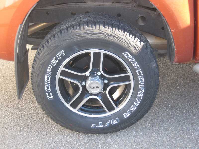

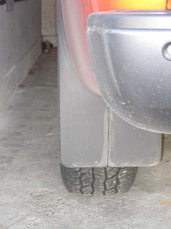

FordRanger schrieb: Fährt jemand von euch eine Felge mit 8,5x18 bei ET40 (Reifen 265/255-60R18)?
Nicht in 18" aber in 17" was ja egal ist was den Radstand angeht,
Ist die Aventura in 8 1/2"x17" ET40 mit 265/65R17, in meinen Augen geht ohne zusätzliche Radabdeckung nicht mehr, für die Eintragung war es aber von großem Vorteil das vorn und hinten die Schmutzfänger montiert sind, ich sehe meine Räder im Rückspiegel, was will man(n) mehr.
