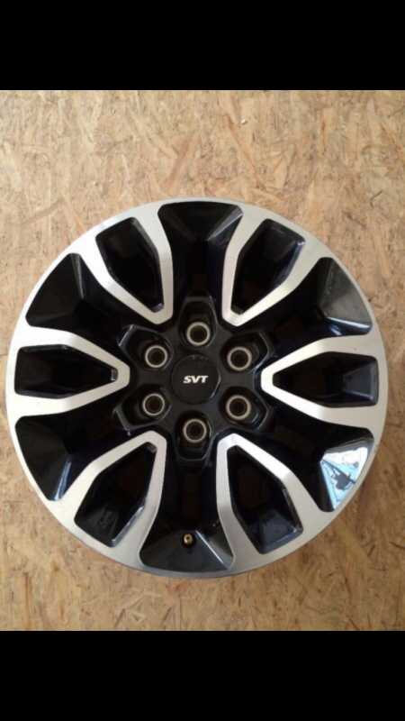

13 Jul 2015 00:26 - 13 Jul 2015 00:27 #499 von Albinator 16
Albinator 16 antwortete auf Felgen und Reifen Sammelthread
Noch ein eBay Fund ! Was hat der f 150 eigentlich für nen Lochkreis? :lol:
