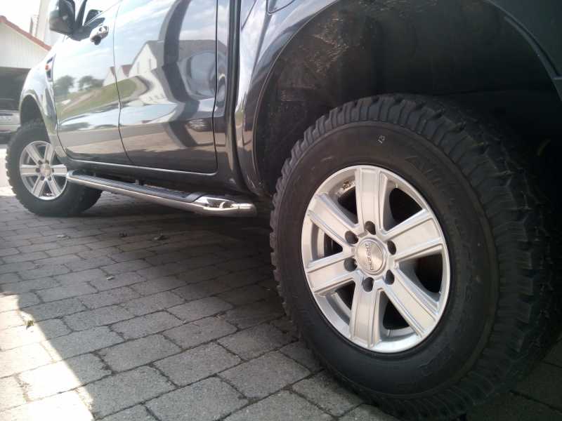

12 Jul 2015 15:05 #482
von luexla
luexla antwortete auf Felgen und Reifen Sammelthread
Und hier noch Bilder...

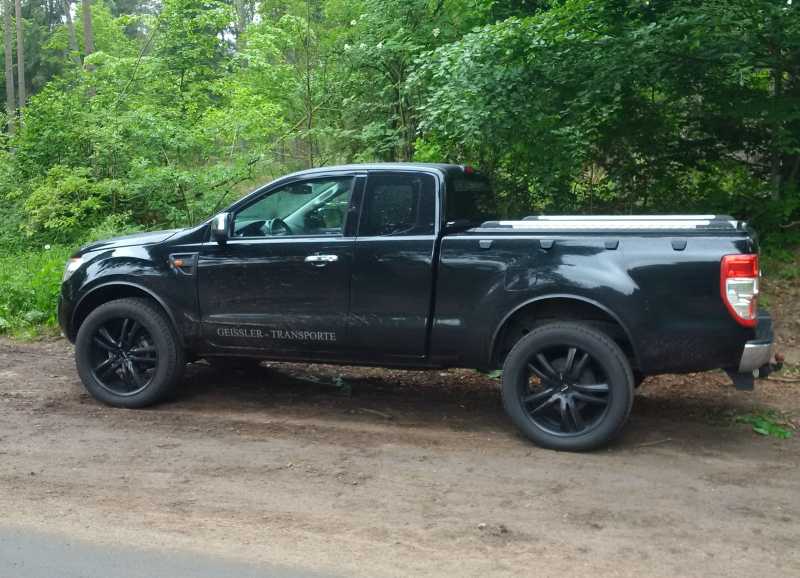

- FordRanger
- Beiträge: 40
12 Jul 2015 19:00 #484
von FordRanger
FordRanger antwortete auf Felgen und Reifen Sammelthread
@ Ranger OD.
Hi.
Fährst du gezeigtes Rad?
Gibt es dazu ein Bild und weitere Infos (Breite/ET der Felge und eventuelle Umbaumaßnahmen am Ranger)?
Danke, René

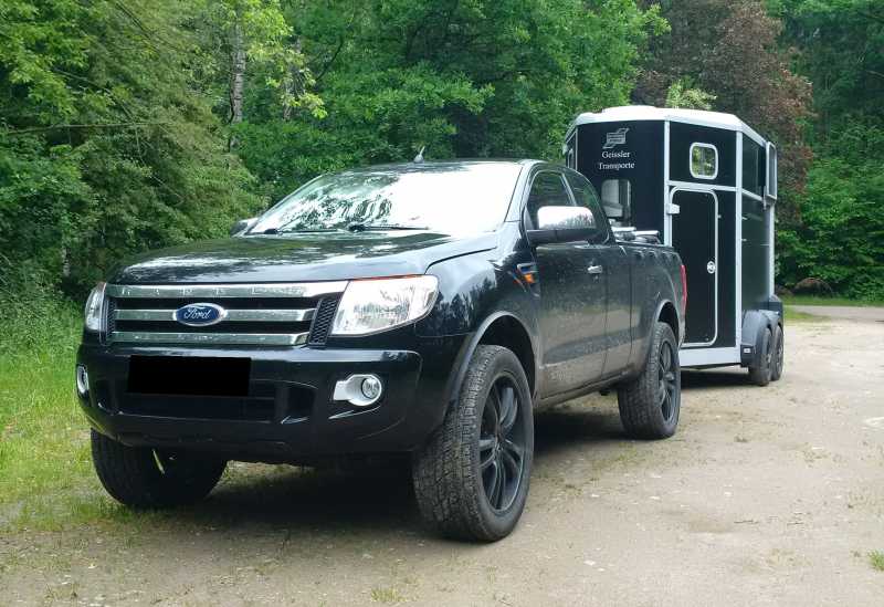

12 Jul 2015 19:21 - 12 Jul 2015 20:05 #486
Ranger OD antwortete auf Felgen und Reifen Sammelthread
Hallo Renè,
ja ich habe die TOYO Open Country 285/45R22 H/T auf Delta Lander 9J22 ET 30.
Damit ist mein Ranger 35mm Höher als Serie.
Das ist das Größte, was noch mit der Tachoangleichung vom fFH geht. Das Einzige was noch gem. TÜV/Gutachten gefordert wird, ist die 2cm Kotflügelverbreiterung.
Weitere Bilder findest Du, wenn Du auf den Link in meiner Signatur klickst.
Letzte Änderung: 12 Jul 2015 20:05 von Ranger OD.

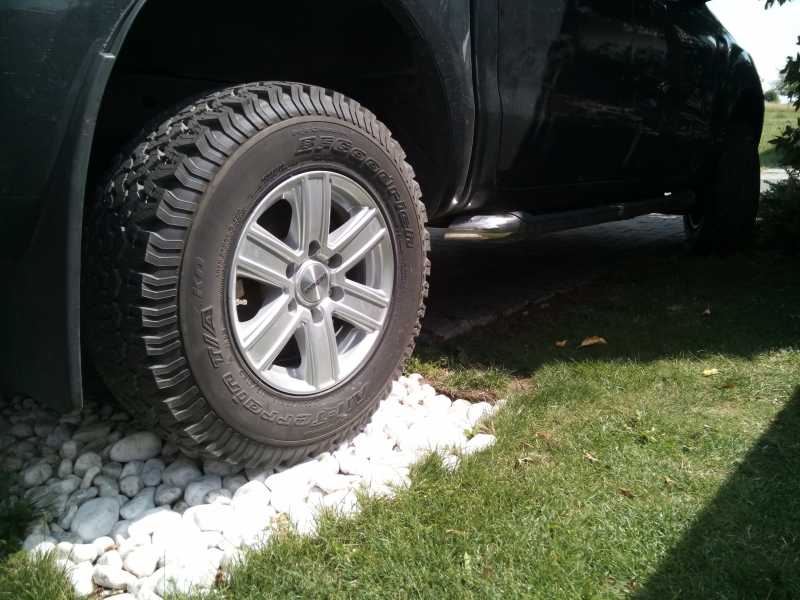

12 Jul 2015 19:28 #487
von Albinator 16
Albinator 16 antwortete auf Felgen und Reifen Sammelthread
Einer von euch hier kann mir bestimmt auch beantworten was max. an reifen auf so ne original Wildtrak felge passt ?
12 Jul 2015 19:33 #488
Ist eben die Frage, was man damit so anstellen will.
Ich fahre die schon über 2 Jahre und bin damit sehr zufrieden, der einzige Nachteil ist, dass es in dieser Größe keine große Auswahl an Reifen gibt.
Albinator 16 schrieb: ...aber mittlerweile bin ich da nicht mehr so überzeugt von.
- FordRanger
- Beiträge: 40
12 Jul 2015 19:36 #489
von FordRanger
DANKE Mario. Jetzt hab' ich es wieder - hatte schon mal gefragt, sorry
Das sind echt diesen Dinger.
Finde jedoch, dass ihm jetzt noch etwas Höhe gut tuen würde - so werden die Radhäuser auch wieder luftiger.
Naja - jeder macht, was ihm gefällt
