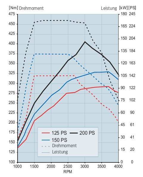

Nochmal kurz zum Thema Leistungssteigerung (wenns OK ist)
Ich hab mir mal die Kennlinien (Drehmoment) der Ranger angeschaut (s. unten) und die sehen so richtig typisch aus. Ganz scharfe Knicke und gerade Linien, total typisch für Dieselmotoren
Aus den Kennlinien ist ersichtlich, dass die elektronisch geregelt (nach oben gedrosselt) sind. Da dürfte meines Erachtens schon noch Luft nach oben sein, wenn mans halt nicht regelt sondern so lässt wie es der Motor eigentlich kann.
Beim 150 PSer sind da wahrscheinlich schon noch 15-20 Nm drin, ob das der Dauerleistung zuträglich ist, sei dahin gestellt. Durch das ganze Downsizing der Motoren wird das halt immer mehr zum Thema. Aber VW holt ja aus dem 2.0 Motor ja 400-420 Nm raus und das hält auch gaaanz lange.
Diese Überlegungen sind natürlich hinfällig, falls das nicht die echten Kennlinien sind, sondern die der Marketingabteilung
Quelle: Prospekt Ford Ranger 2013
