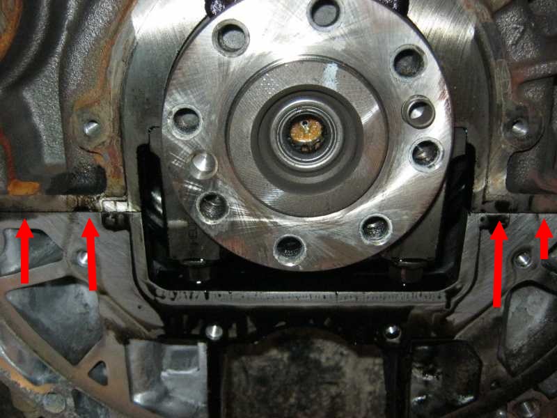

mein Ranger steht immer noch in der Werkstatt und das Getriebe liegt noch neben dem Auto.
Die wissen nicht wo das Öl herkommt ....
Die haben den Ranger ohne Getriebe laufen lassen und es scheint so, als ob das Öl sich zwischen Motorblockteilen rausdrückt ..... siehe Foto rote Pfeile.
Zum Abdichten muss der Motor raus ....
Ford muss sich erst mal dazu äußern ...

Hallimasch antwortete auf Simmering Kurbelwelle undicht
Peter ( P.Rauch ) das Foto habe ich von Dir ... aus einer Mail ..
Gruß aus der Eifel
Andreas

von Hallimasch
gab es nicht eine Änderung von Ford, dass die äußere Dichtung von dem Wellendichtring ( rote Pfeile auf Foto ) mit Dichtmasse eingeschmiert werden muss oder war das eine Entscheidung von dem Einen oder Anderen der die Dichtung selber neu gemacht hat ?????
Mein Händler kennt da keinen Hinweis zwecks Dichtmasse ...
Bitte Inf o .. danke und Gruß Andreas
Peter ... das Bild ist auch von Dir ..
