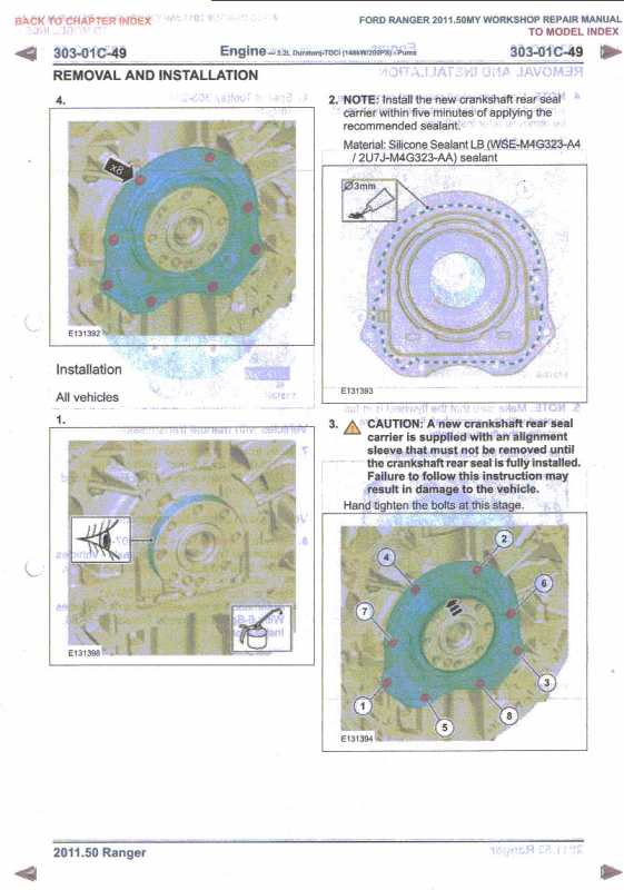

Hallo Peter,
müssen die deutschen Händler mit einem englischen Handbuch arbeiten oder haben die deutsche Unterlagen ??
Nach meiner Meinung gibt sich der sehr große Mühe, aber das Handbuch hat der bestimmt nicht vorliegen.
Danke und Gruß Andreas

Die haben die Handbücher normalerweise überhaupt nicht mehr vorliegen, das geht alles online.
Der Händler loggt sich bei Ford ein und hat damit immer zugriff auf die aktuellsten Daten. Er muß allerdings (meines Wissens) jeden Zugriff bezahlen.
Und ob das nun englisch, deutsch oder suaheli ist bleibt völlig egal, die Arbeitsweise ist in jedem Handbuch die selbe.

Hallo Peter,
der hat online in zwei verschiedenen Datenbanken gesucht und nichts gefunden, da war ich noch dabei.
So' shit ... kann meine CD mit dem Werkstatthandbuch nicht finden ....
Gruß Andreas
Gruß Andreas

Dann bring halt die Grafik von mir mit.
- Hallimasch
- Beiträge: 1700
- Dank erhalten: 229
18 Sep 2016 13:00 #126
von Hallimasch
Habe ich auch vor, er hat mir extra die Mailadresse mit gegeben.
Gruß Andreas
Hallimasch antwortete auf Simmering Kurbelwelle undicht
p.rauch schrieb: Dann bring halt die Grafik von mir mit.
Gruß Andreas
