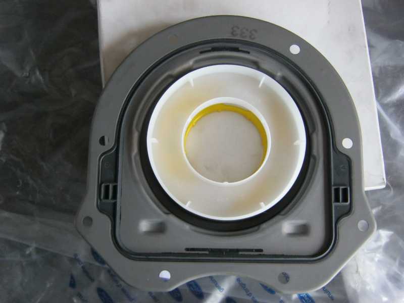

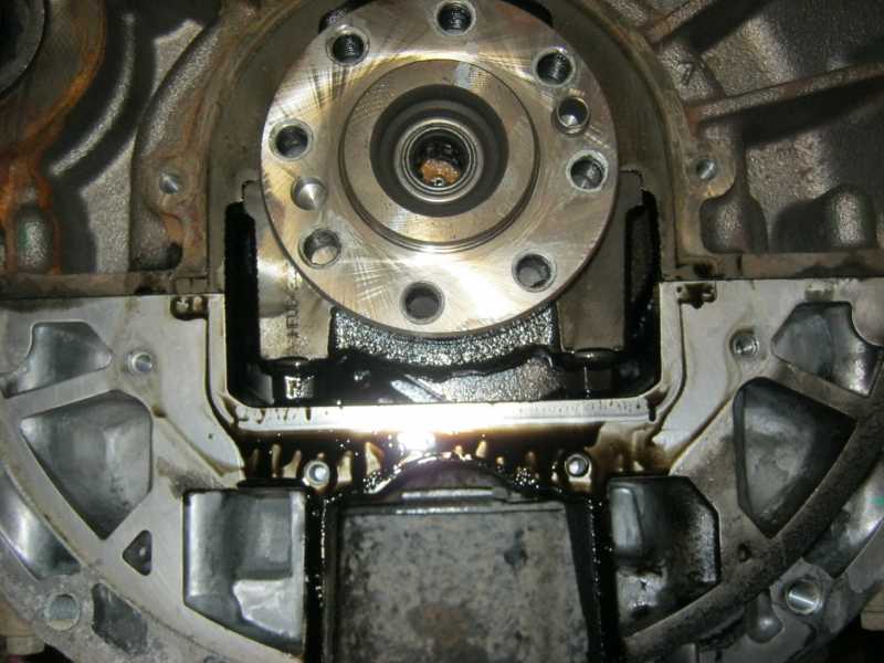

Wohl einfach nicht alles gelesen, undicht wird nicht der Wedi, sondern dessen Halteblech.
Halteblech und Wedi sind ein Teil.
Die Gummidichtung des Bleches ist scheinbar falsch ausgelegt, in der Montageanweisung des neuen Bleches ist eine Silikondichtnaht ausserhalb der Gummidichtung vorgegeben.
