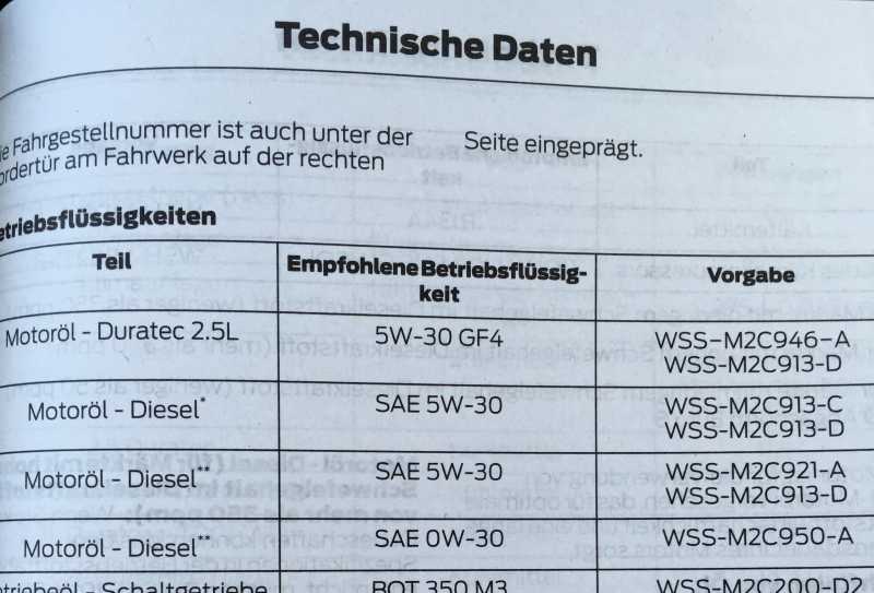

Cip antwortete auf Motoröl 2016er Modell...
Jetzt bin ich baff...
Die Anleitung sagt eindeutig was anderes!!!
Das 0W30 ist da ja explizit genannt für Dieselkraftstoff mit unter 50ppm in Verbindung mit Euro 5
Wenn da von Euro 6 die Rede wäre ok, aber es ist Euro 5 genannt!!!

Die Anleitung macht zwischen 2.2 und 3.2 keinen Unterschied...
Das Handbuch unterscheidet sich jedoch ein wenig von der Onlineanleitung!
Bei beiden ist der Hinweis für Dieselkraftstoffe unter 50ppm mit *** (drei) gekennzeichnet
Aber bei der Auflistung der Betriebsflüssigkeiten gibt es keine drei ***
Da sind sowohl bei Diesel Motor und 5W30 sowie Diesel Motor und 0W30 jeweils zwei **
Wobei ich glaube, dass das nur ein Druckfehler ist...
Wollte es aber mal anmerken.

@ Ralf:
Diese Antwort habe ich auch erhalten.
@ Matthias:
So stehts bei mir auch drin. Keine Unterscheidung zwischen 3,2 u. 2,2 L
In der Online Anleitung gibts halt ein Sternchen mehr.
Könnte leicht vorkommen, dass man sich da evtl. etwas vera.... fühlt
@ Matthias:

30 Mär 2016 21:28 #47
Und nun?
Was tun?
Auf den Ford Kundenservice vertrauen oder der Anleitung?
Ich würde mich auch nicht wundern, wenn die in Köln noch nicht auf dem neuesten Stand sind...
Was tun?
