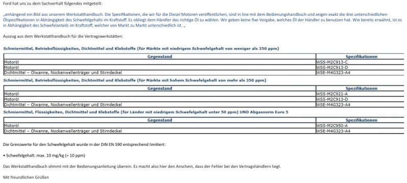

Skyrat antwortete auf Motoröl 2016er Modell...
So, mir ging der ganze Blödsinn und das gefährliche Halbwissen was manche an den Tag legen gewaltig auf die Nüsse. Aus diesem Grund habe ich eine Anfrage an den ADAC gestellt, das dieser dies höchstoffiziell von FORD klären läßt, evtl. wird es auch in der ADAC-Motorwelt veröffentlicht.
Hier das offizielle-statement von FORD:
Ich denke damit ist alles endgültig gesagt

Also doch 0W30
Naja. Der Bock läuft offensichtlich auch hierzulande mit 5W30.
An die echten Öl-Spezis hier: Was genau soll an einem 0W30 Öl besser für den Motor sein als an einem 5W30, wenn der HTSH-wert vergleichbar ist?
Sollte es stichhaltige Gründe geben, wechsle ich gerne auf die 0W30 Plörre, aber wenn nicht, bleibe ich jetzt einfach beim 5W30, auch während der Garantie.
Saubere Leistung von Ford und seinen deutschen Vertragswerkstätten...

der Bock läuft auch mit 15w40...
Aber man sieht eben das die Vertragshändler ebenso ahnungslos sind wie Mitarbeiter vom Ford Kundenservice. Es ist wohl einfach zu schwer die richtige Dokumentation in die Hand zu nehmen.
