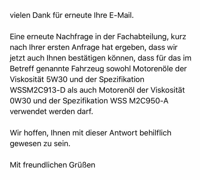

Nachdem hier an anderer Stelle, Mails von Ford aufgetaucht sind, wonach doch das 950A 0W30 Öl zulässig ist, habe ich für meinen auch nochmal erneut angefragt...
Sorry Leute, aber Ford wird für mich immer mehr zu einer riesigen Lachnummer

Ford hat die EU6 Motoren seit Ende Januar genehmigt bekommen.
D.H. alle Fahrzeuge mit Produktionsdatum ab Februar sollten EU6 haben.
Mein am 09.06.2016 gebauter 3.2L (Engine Code SA2W) hat EU6.
Für die EU6 Motoren das 0W30 vorgeschrieben.
