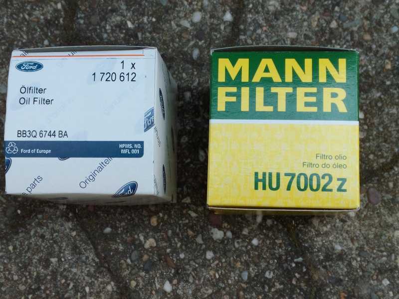

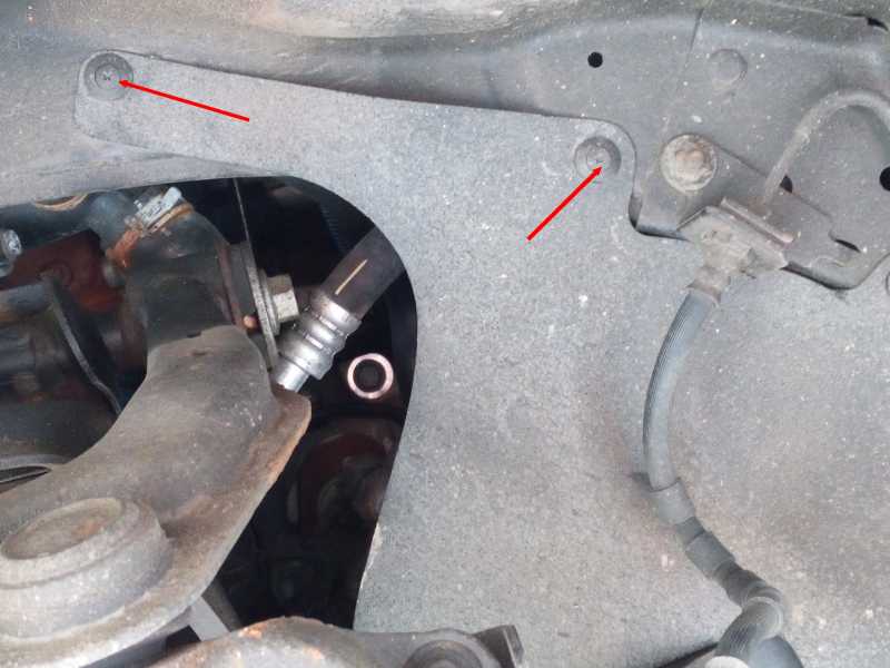

beim letzten Wechsel habe ich noch ein paar Fotos gemacht.
Ranger warm fahren
Motorhaube öffnen und Kunststoffabdeckeung Zylinderkopf entfernen
Vorne links aufbocken und Rad entfernen
Bock unterstellen
Ablasswanne unterstellen
Ölwechselschraube entfernen
Öl - Einfülldeckel entfernen

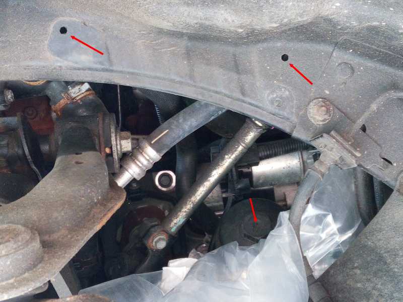

2 Kunststoffpins an der Radlauf-Verkleidung entfernen
Verkleidung rechts unter die Bremsleitung klappen

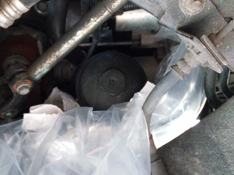

Plastiktüte und 3 x Küchenpapier unter das Ölfiltergehäuse schieben
Mit 27er Nuss ganz vorsichtig Deckel lösen
Mittlerweile dürfte die Ölwanne leer sein und es tropft nur noch ein wenig.
Den Deckel vom Ölfilter ganz langsam rausschrauben, damit Luft eindringen kann.
Mann hört sofort wie wieder Öl aus der Ölwanne läuft, das Öl aus dem Filtergehäuse läuft zurück in die Ölwanne.
Ganz vorsichtig den Deckel rausschrauben und entfernen.

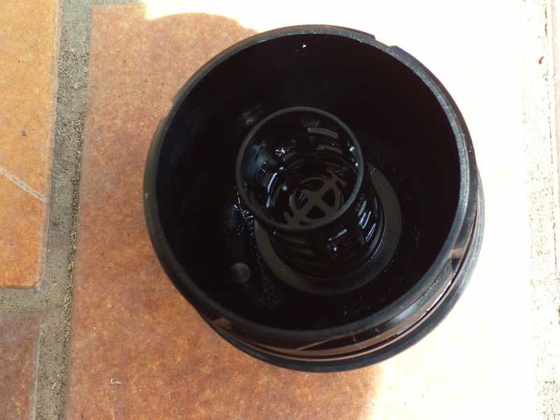

Deckel mit Filter entnehmen,
Filtereinsatz entfernen, Deckel reinigen, neuen Filter einsetzen,
Gummiring am Deckel erneuern und vorsichtig wieder einsetzen und festziehen.
Neue Dichtung an der Ablassschraube anbringen und eindrehen / anziehen.
Motoröl in der richtigen Menge einfüllen.
Motor ein paar mal kurz starten und wieder ausschalten damit die Ölpumpe Öl fördert. Motor laufen lassen und Ablassschraube und Ölfilter auf Dichtheit prüfen.
Abdeckung Zylinderkopf wieder aufbringen.
Die Abdeckung im Radlauf mit den beiden Pins wieder anbringen, Rad montieren und mit Drehmoment anziehen, Bock raus und Wagenheber ablassen.
Ölstand kontrollieren und fertig ...

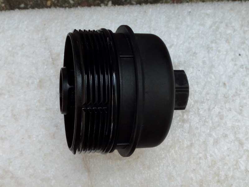

Noch ein Foto ..
Mehr Öl läuft beim Filterwechsel nicht daneben, wenn man den Deckel ganz lamgsam rausdreht und das M-Öl in die Ölwanne zurückfließen kann.
Diese komischen Kunststoffpins, wo der halbe Ranger mit zusammen gehalten wird, kann man sehr preiswert über ebay oder Amazon bestellen, zu einen Bruchteil des Fordpreises.
