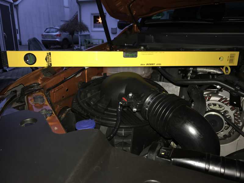

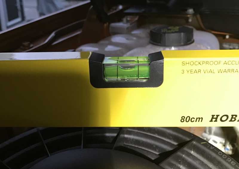

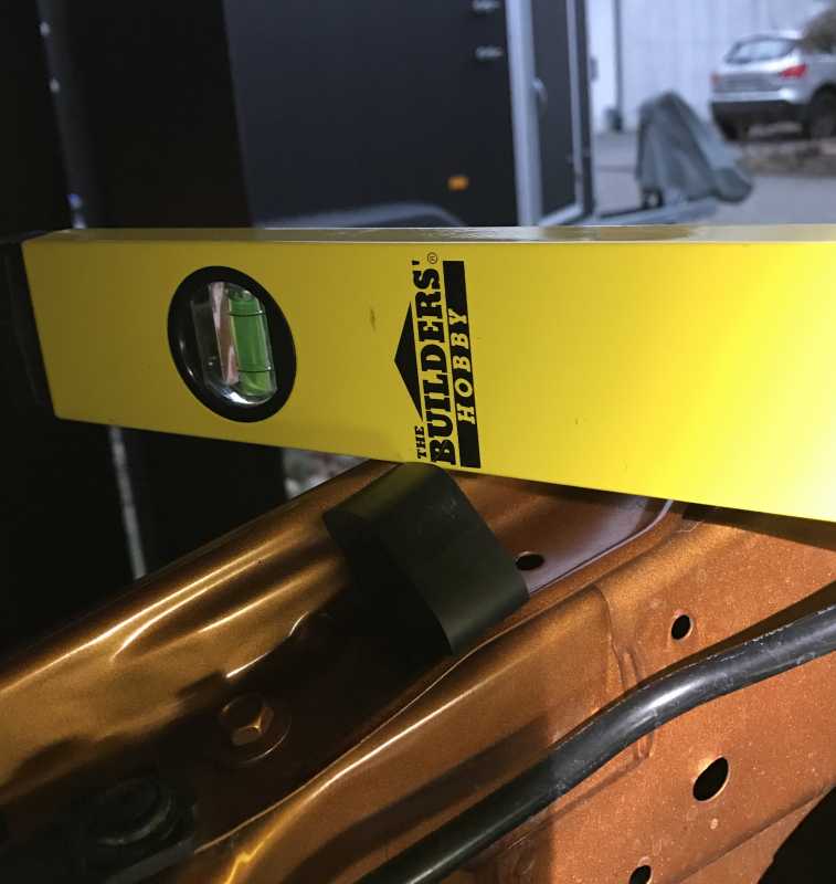

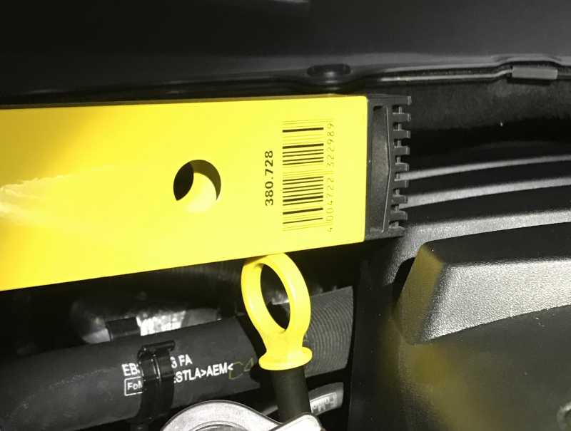

27 Dez 2016 16:42 - 27 Dez 2016 16:45 #80
Cip antwortete auf Fotos Ölwechsel mit Filter
Richtig, kann man nicht messen...
Ich versuche es aber mal anders:
Mit einer Wasserwage
Am Schaumpuffer des Kotflügels anliegend...
Ist sie in Wage...
Wenn sie auf dem Messstab aufliegt.
Man sieht auch, dass die Wasserwage dann grade so an der Oberkannte der Motorabdeckung anliegt.
Sollte mei Rohr für den Messstab also zu tief im Motor stecken, dann müsste die Unterkannte der Wasserwage bei anderen 2.2ern über der Motorabdeckung sein.
Ich glaube das allerdings nicht, dass das Rohr bei meinem tiefer in der Ölwanne steckt, weil dann der "Montagewinkel" mit dem das Rohr an den Block oben fixiert wird nicht an die dafür vorgesehene Bohrung passen würde.
Aber wer weiß, vielleicht mag ja hier ein 2.2er Fahrer auch mal meine hochtechnische Messmethode anwenden...
