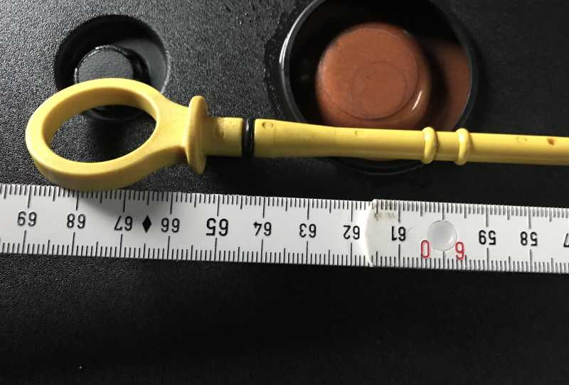

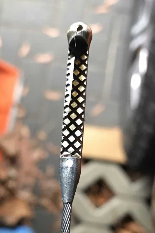

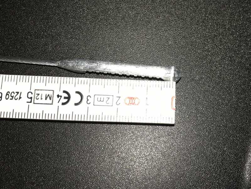

Kann mal jemand der einen 2.2l Facelift hat die Länge des Ölmessstabs messen?
Meiner ist 65,5 cm lang...
...und mit 7,25 Liter Öl steht er wirklich 100% bei Maximum!!!
Ich glaube es zwar nicht wirklich, aber vielleicht ist mein Messstab zu lang...
Irgendworan muss es doch liegen, warum bei mir 1,3 Liter weniger rein gehen...

Eben gemessen, meiner ist so lang wie deiner...
