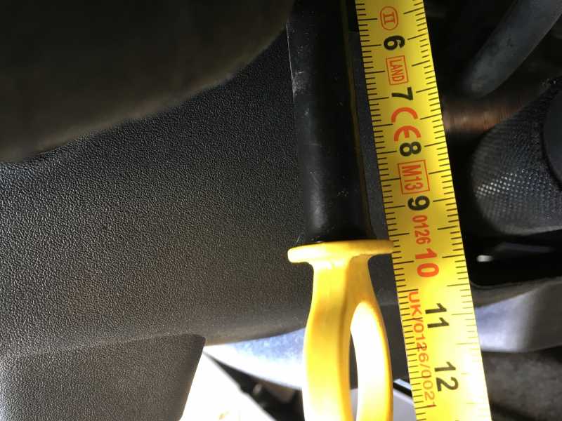

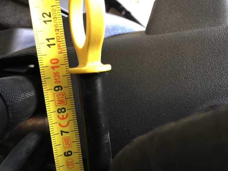

Sorry Leute, es lässt mir aber keine Ruhe...
Kann mal ein 2.2er Fahrer die Länge oberhalb des Montagewinkels messen?
Die Fixierung dessen am Block ist ja fest vorgegeben, daher kann eigentlich nur die Länge oberhalb des Winkels abweichen.
Ich habe den Zollstock links neben den Rohr auf den "Winkel" zum Messen aufgesetzt:

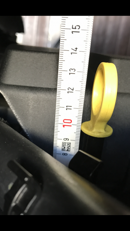

29 Dez 2016 13:13 - 29 Dez 2016 14:20 #97
von Skyrat
Ceck our Youtube Channel
Skyrat antwortete auf Fotos Ölwechsel mit Filter
Hier meiner...
Sogar 2mm kürzer. Allerdings lasse ich den Ölwechsel jetzt erst mit der KW Dichtung mitmachen und kann dir noch nix über die Menge sagen.
