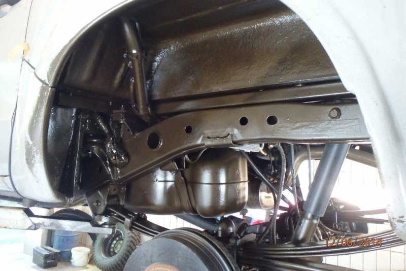

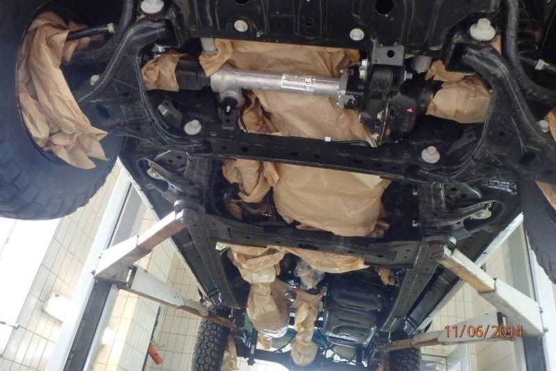

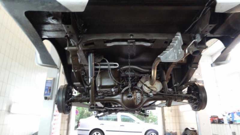

19 Jul 2014 10:04 #13 von WolfStryker
Ich habe auch keinen Rückruf erhalten, allerdings einen minderwertigen Schutz in Bremerhaven.
Meine Rostkiste habe ich, wie bereits an anderer Stelle bemerkt, von einem Karosseriefachbetrieb mit dem System Tuff-Kotte Dinol behandeln lassen.
Die Pickups aller Hersteller rosten mehr oder weniger. Von Toyota kenne ich das so, das der erste Schritt eine Hohlraumkonservierung und Unterbodenschutz ist, wenn man lange Freude haben möchte.
Rost im Innenraum in diesem Ausmaß ist mir aber unbekannt. Am Mittwoch hole ich meinen Ranger vom Kabinenbauer ab. Danach kann ich kontrollieren und berichten.
Anbei ein paar Photos.
Gruß Wolfgang
Ford Ranger 3.2 L, Automatik, Doka, Wildtrak mit Kabine von Geocar
19 Jul 2014 10:19 #14 von ivoton
was hat dich denn der ganze Spass gekostet, so wie es aussieht arbeiten die sehr sauber und ordentlich, das mit dem abkleben machen die wenigsten.
19 Jul 2014 13:13 - 19 Jul 2014 13:20 #15 von WolfStryker
Man muss je nach Anbieter zwischen 800 und 1.500,- € rechnen. Ich habe 1.500,- bezahlt. Ein Freund hat seinen Hilux für 400,- € (Dinol) machen lassen: Ergebnis zum Beispiel Radkästen nicht behandelt.
Auf den Photos ist ja nur die Behandlung von außen erkennbar. Ein entscheidender Vorteil des Dinol-Systems ist die Hohlraumbehandlung. Für die Hohlräume wird eine spezielle Pumpe benötigt, damit das Zeug tatsächlich überall hinkommt.
Insgesamt wird üblicherweise zweistufig gearbeitet, erst flüssig, dann Wachs.
Zum Beispiel wurden die Niete der Radkastenabdeckungen ausgebohrt, damit man an die Radkästen herankommt.
Die Pumpe, das Abdecken, die zweistufige Behandlung kosten Zeit und Geld. Daher kommt der Preis.
Wenn ich gelegentlich kontrollieren und im Bedarfsfall nacharbeiten (Unterboden) lasse, bekomme ich 10 Jahre Garantie.
Der Chef -70 Jahre alter Profi und Karosseriebauer- meinte, da rostet nichts mehr.
Allerdings werde ich, wenn ich das Fahrzeug wieder habe, mir mal den Innenraum vorknöpfen.
Insgesamt habe ich eine 5-jährige Garantie abgeschlossen. Da hoffe ich, dass damit dann Getriebe- und Motorschäden erfasst werden.
Um die Garantie nicht zu gefährden, habe ich mich dazu entschlossen (leider) keinerlei "gefährliche" Umbauten zu machen. Kein höheres Fahrwerk, keine größeren Räder, keine Spurplatten.
Letzte Änderung: 19 Jul 2014 13:20 von WolfStryker.
