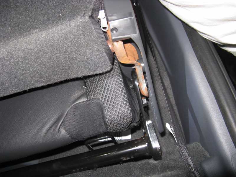

hier möchte ich meine Erfahrungen mit meinem im Juni 2014 erworbenen Ranger Wildtrak Schildern: Stand aktuell 334 km
Leider bin ich maßlos entäuscht.

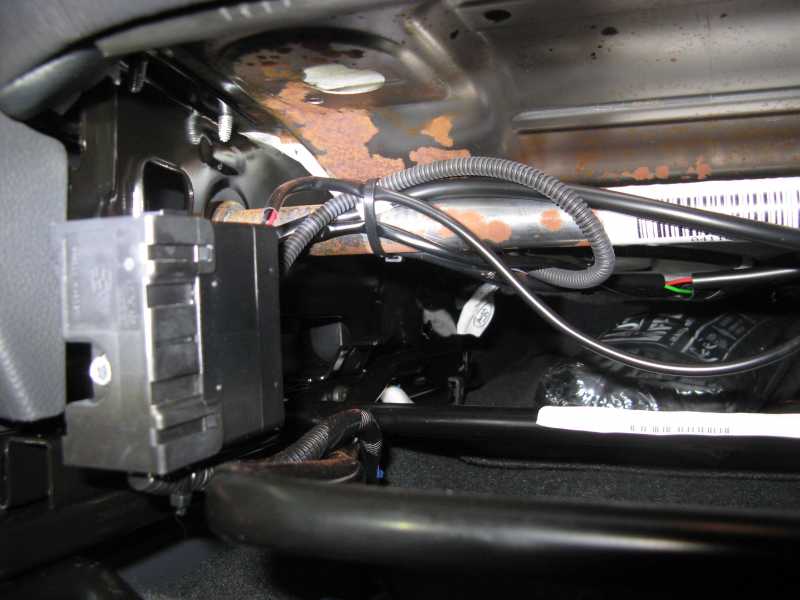

Beim ersten Reinigen des Innenraumes entdeckte ich Rost auf dem Teppich unter dem Beifahrersitz. Ich informierte mich in diesem Forum und ging anschließend auf die Suche.
Fazit Katastrophe!!
An alle Ranger Wildtrak Besitzer folgendes habe ich festgestellt.

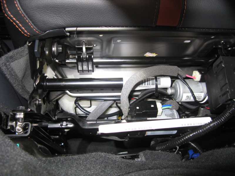

-Beifahrersitz Sitzplatte und Streben unlackiert und verrostet.
-Fahrersitz Sitzplatte unlackiert und verrostet.

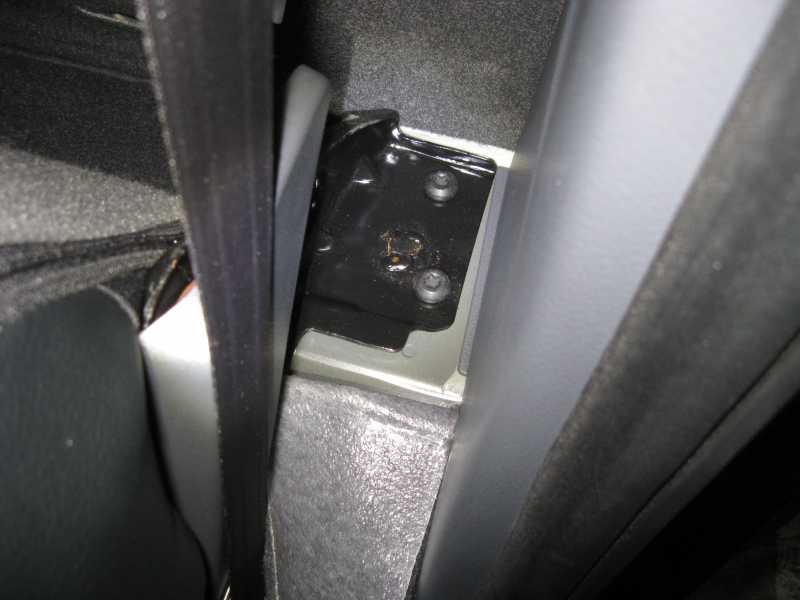

-Rückbank, beidseitig Aufnahme des Scharniers verrostet.
-Schrauben unter der Rückbank angerostet
-Fahrerseitig hinten Rückbank Rost Karosserie innen
Achtung das Innenleben der Sitze und Rückbank ist wahrscheinlich komplett unlackiert!!!
Und das Beste zum Schluss!

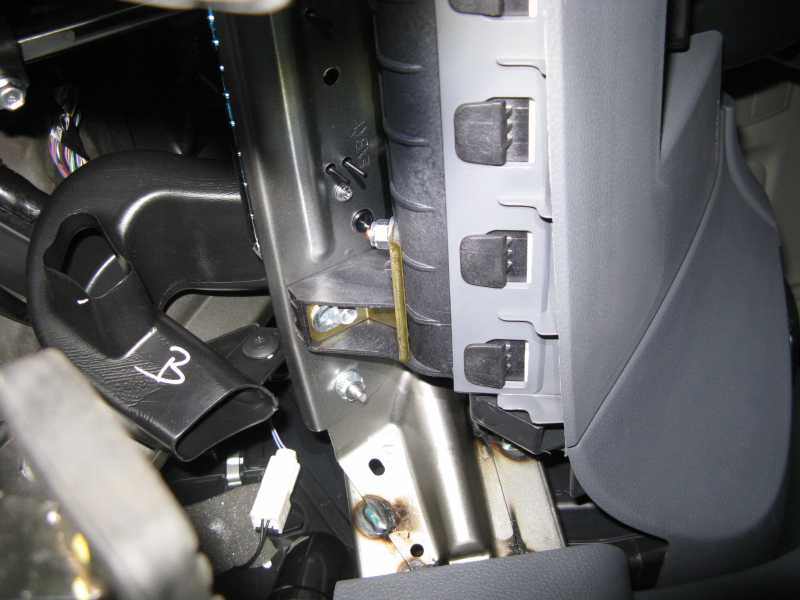

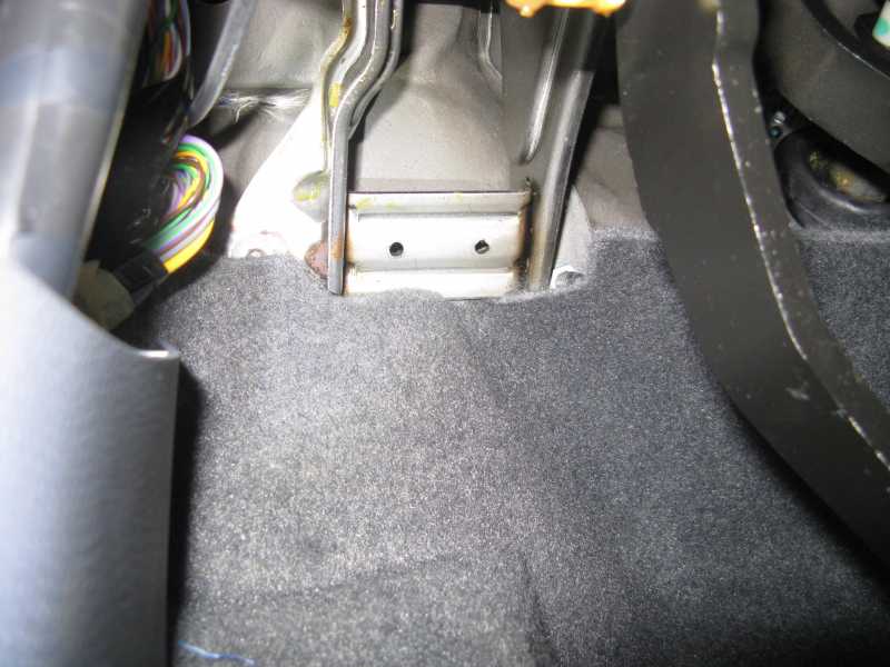

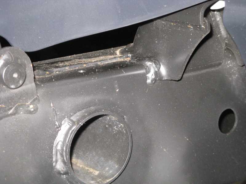

Fußraum Fahrer, bitte auf den Rücken legen und mit der Taschenlampe nach oben sehen!!!! 3 Streben und Halterungen vom Fußraum nach oben, sind komplett unlackiert, sie sehen aus als ob sie frisch aus der Tiefziehpresse kommen und es wurden nur noch 3 Schweißpunkte gesetzt und eingebaut.
-Unterbodenschweller mit etwas Wachs versiegelt, sonst nix.
-Der 3.2 Liter Motor verschluckt sich im Teillastbereich und beim Übergang
Es handelt sich um einen Neuwagen.
Ein weiter Wildtrak wurde mit mir im Beisein des Kundenberaters besichtigt: Die selben Mängel.

ich kann zu dem Beifahrersitz auch eine Aussage machen.
Habe vor längerer Zeit hier im Forum über das Problem mit dem Rost unter dem Sitz gelesen und habe daraufhin gleich unter meinen beiden geschaut und siehe da Rost aber nur unter der Beifahrerseite. Bin gleich zum FFH und habe das reklamiert, nach einer Woche habe ich denn einen Anruf vom FFH bekommen.Ich sollte mit ihm einen Termin machen bezüglich des Beifahrersitzes, Ford sagt wird ausgebaut entrostet und mit Lack versiegelt.

habe soeben unseren Ranger ltd Bj.4/2013 vom fFH abgeholt. U.a. wg. der Beifahrersitz-/Rost-Geschichte.
Wurde bei uns entrostet und lackiert. Der Beifahrersitz wurde in Absprache mit mir hierzu nicht zerlegt.

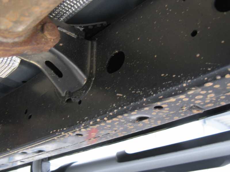

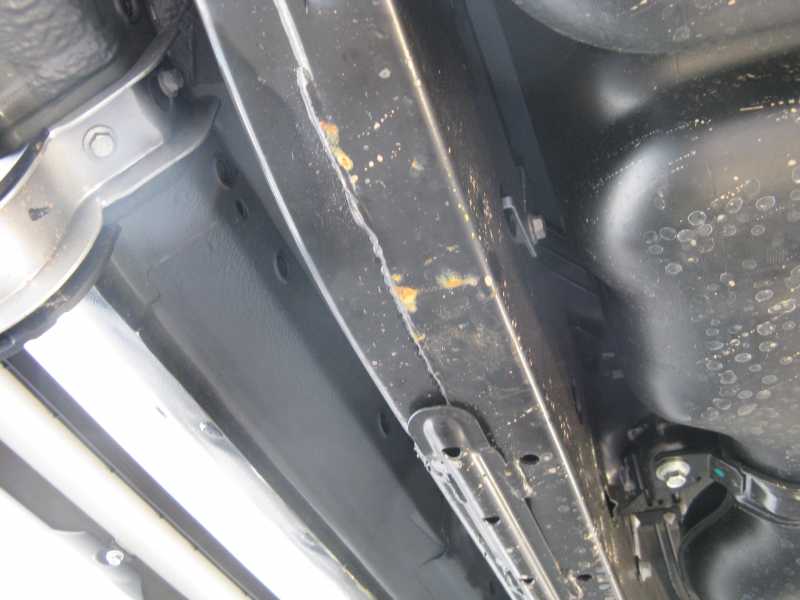

Rost an den Schweißnähten am Rahmen.
Keinerlei Unterbodenschutz, außer etwas Fett in den Schwellern.
Im Rahmen und den Übergängen, Falzen ist nix.
Der Rahmen ist hauchdünn lackiert.
Ein Steinchen und los geht's.
