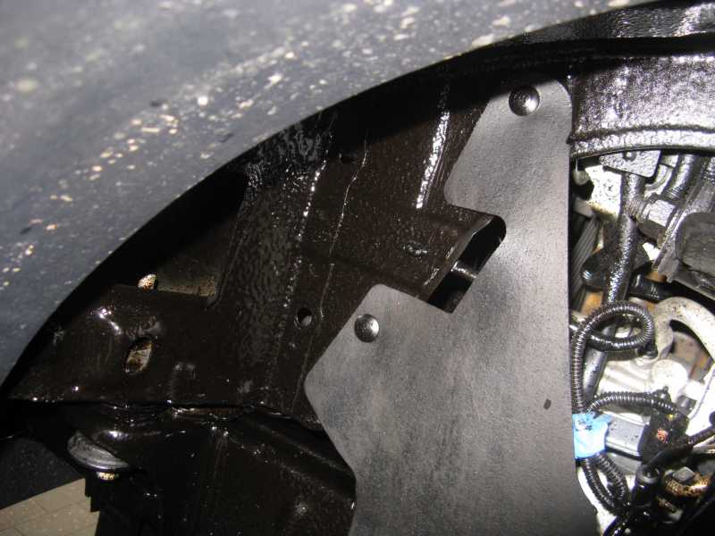

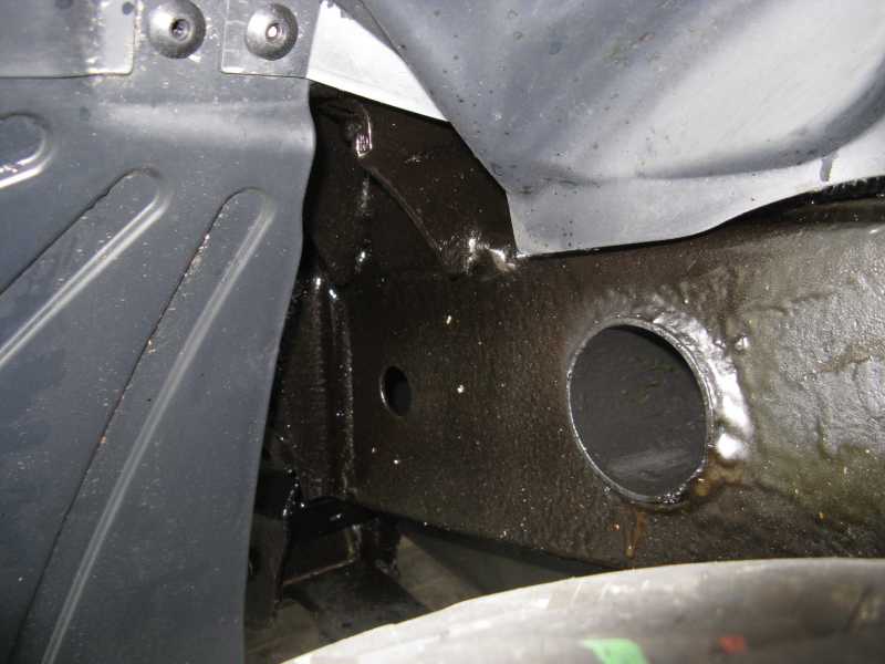

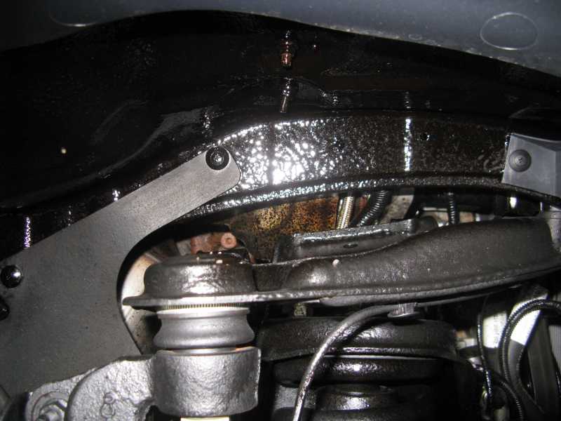

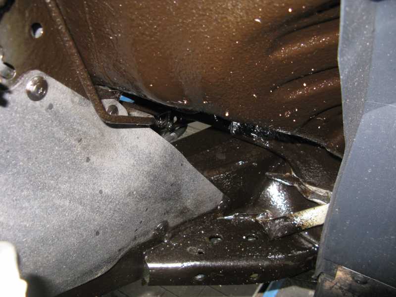

01 Aug 2014 20:28 #39 von Lgranate
Liebe Rangerfreunde,
heute habe ich meinen WT vom Händler geholt. KM Stand 418
Seht selbst. Es wurde folgendes Nachgebessert:
- Unterboden Hohlaumversiegelung und Rahmenversiegelung
dazu wurden die Radläufe ausgebaut
- Zerlegen von Fahrer-, Beifahrersitz und Rückbank, Strahlen, Pulverbeschichten, lackieren
Achtung die angerostete Sitzplatte des Beifahrersitzes sah auf der verdeckten Innenseite noch schlimmer aus!!!
- Motorruckeln: Diagnosegerät ohne Fehlermeldung, aber mit diversen Empfehlungen und prompt war die Einspritzdüse von Zylinder 3 locker/nicht richtig angezogen,
neue Dichtung und Leitung
So nun mal eure Meinung zum WT und der Nachbesserung
Im Fußraum nochmals mit dem Annehmer eine Begutachtung mit Fotos durchgeführt und Rost entdeckt.
Er prüft nun welche Teile wie im Amaturenbrett/Fußraum verbaut sind.
Für die rostenden, blanken Teile wird nun ein Lackbericht erstellt und an die FORDWERKE geschickt.
Antwort folgt.
Mal sehen ob mein Händler die angefallenen Kosten erstattet bekommt, da er nur die Freigabe für den Unterboden hatte.
Freigabe für die Sitze fehlt noch.
Gruß Daniel

01 Aug 2014 20:55 #40 von JN75
Das sieht doch sauber aus! :daumenhoch:
Hast wohl einen sehr guten Händler erwischt, der das so einfach macht.
