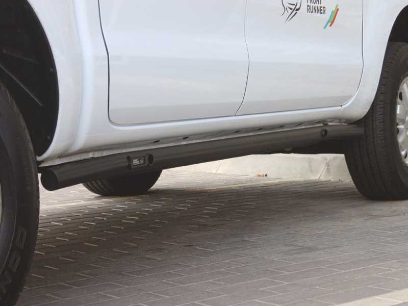

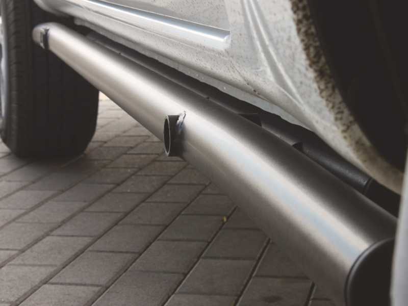

Ihr Zweck ist nur den Einstieg zu erleichtern!
Im Gelände stören sie nur bzw sie schaden sogar!!!
Im Vergleich zu einem Rockslider sitzen die Trittbretter DEUTLICH tiefer! Zudem bauen sie sehr weit nach außen, was die Bretter bei Schräglage des Fahrzeuges nochmal detlich dem Boden näher bringen!!!
Des Weiteren sind die Bretter am Schweller befestigt, was diesen bei heftigem Kontakt (Boden/Trittbrett) mitbeschädigt!
Rockslider werden am Rahmen befestigt, sitzen dicht an der Karrosserie und sind so stabil, dass man den Wagen daran problemlos anheben kann.
Aufsetzen und seitliches Wegrutschen des Fahrzeugs bleiben daher ohne Schäden am Fahrzeug...

Doch ja, wenn ich die Bilder so sehe könnte ich mich wohl auch dafür begeistern. :daumenhoch:

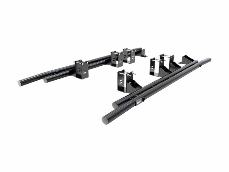

Ich habe jetzt mal bei Frontrunner angerufen:
Die aktuellen RS passen nicht an das Facelift Modell!!!
Der Rahmen hat sich tatsächlich etwas geändert!!!
Die neuen sind aber schon in der Mache und werden bis ende des Jahres in Deutschland erwartet!!!

05 Aug 2016 13:59 #108 von Cip
...der Rockslider von Frontrunner kostet 529€
Ich habe im Telefonat heute schon mal von 10% (52,90€) gesprochen.
