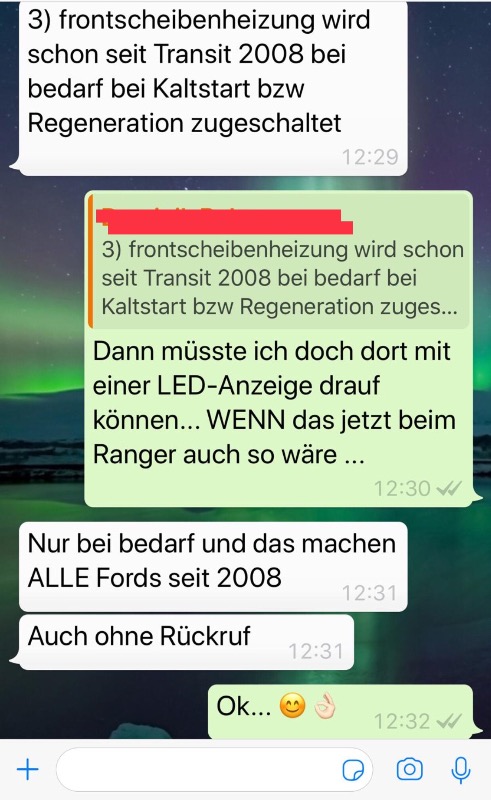

Du könntest Recht haben mit der Frontscheibenheizung.
Ist aber laut meinem Ford-Meister schon seit 2008 so, bei allen Fahrzeugen, mit Transit hat es wohl angefangen.

Jetzt noch mal fúr die Ausländer unter uns,welchen sinn hat es das die scheibenheizung bei regeneration zugeschaltet wird? Hab da was anscheinend nicht mitbekommen :anbeten:

Hab da was gefunden...scheint bei den anderen herstellern auch so zu sein..und auch mit einer LED an den Relais der scheibenheizung funktioniert wunderbar.

Es geht einfach darum dem Motor mehr Last abzufordern. Mehr Last, mehr Drehzahl, höhere Abgastemperatur.

Range-Rider schrieb: @PIPDblack
Ich widerspreche den "Meistern" nur ungern, aber eine Veränderung im Betrieb hab ich definitiv erst seit den Arbeiten für den Rückruf. Und wenn es bei dem Rückruf nur um die Wassereintrittsproblematik ging, warum ändert man was an der Belegung der Stecker/Elektrik?
Die entsprechende Arbeitsanweisung war hier auch online zu sehen.
Es fließen so viele Änderungen über die Baujahre in die Autos ein und sie finden nicht bei jedem Typ Anwendung. Ob dein Meister das alles tatsächlich überblickt?
Wäre natürlich auch möglich, dass im Werk nicht alle Codierung richtig vorgenommen worden sind und man das beim update über die Werksverbindung gerade gerückt hat. Möglich ist vieles. Fakt ist: meine Frontscheibe wird erst seit dem Rückruf ohne mein Zutun eingeschaltet und am Nutzungsprofil meinerseits hat sich auch nichts geändert.
