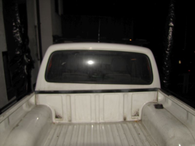

Nun denn, so hab ich ihn gekauft:
zur Zeit steht er so im Garten:

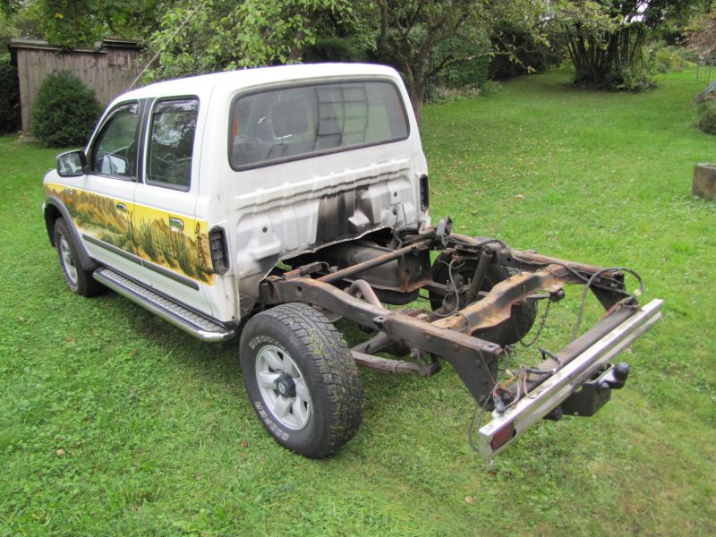

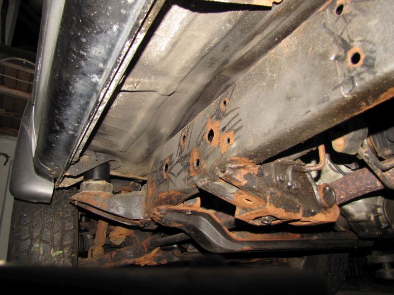

Da ich für meine Explorer-Kabine Halterungen unter die Ladefläche einbauen mußte, da habe ich die Wanne gleich abgenommen und den Rahmen in dem Zuge etwas gereinigt und neu gestrichen:

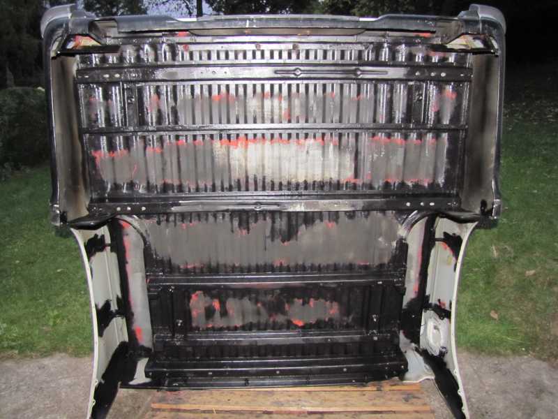

Da die Ladefläche im Weg stand, kam sie kurzerhand wieder auf den Pickup.
Auch gleich den Bodylift eingesetzt. Schaut halt ein wenig komisch aus aber so ist der Höhengewinn deutlich zu erkennen.

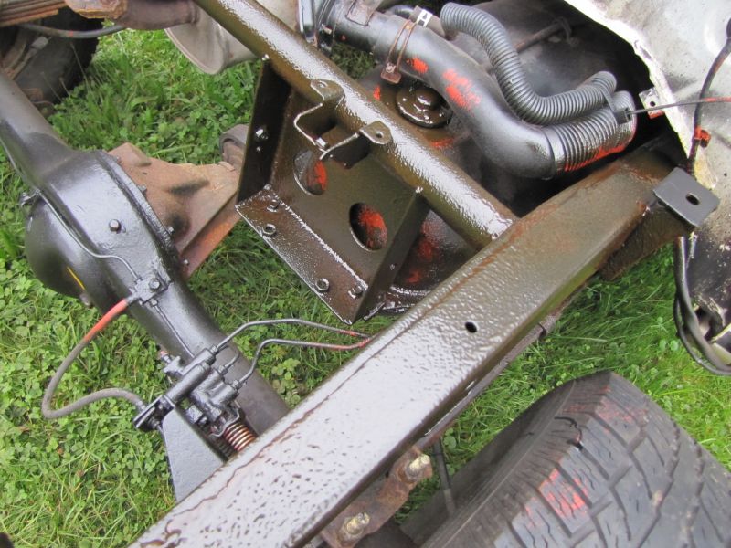

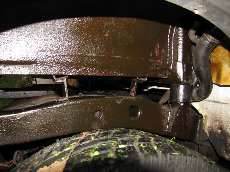

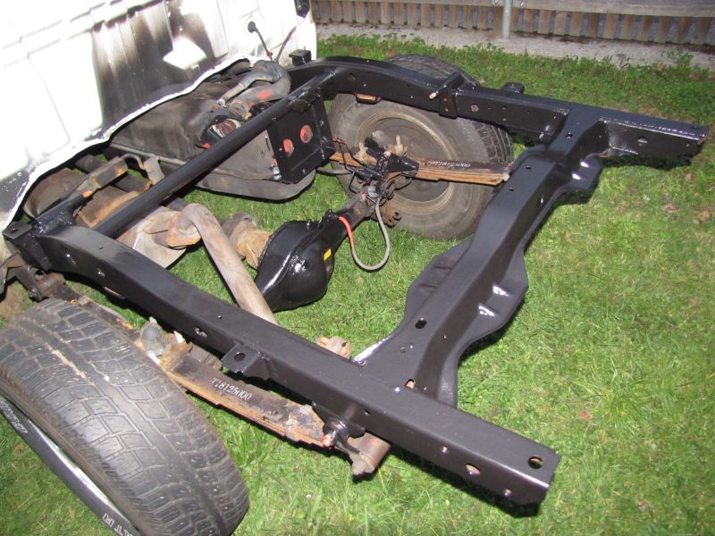

Die Ladefläche und der hintere Teil des Rahmens wurden wo nötig mechanisch von Rost und abblätternden Farbschichten befreit. Dann Fertan drauf und nach 48 Stunden Einwirkzeit wieder mit Hochdruck abgewaschen.
Nach abtrocknen wurde eine Grundierung aufgetragen, dann eine Schicht Branto Korrux 3in1, da drüber kam dann das bernsteinfarbene Unterbodenschutzwachs UBS220 von Fertan.
In die Hohlräume wird später Fluid Film gesprüht und nach einem halben Jahr Ablüftzeit kommt noch eine Schicht Mike Sanders rein.

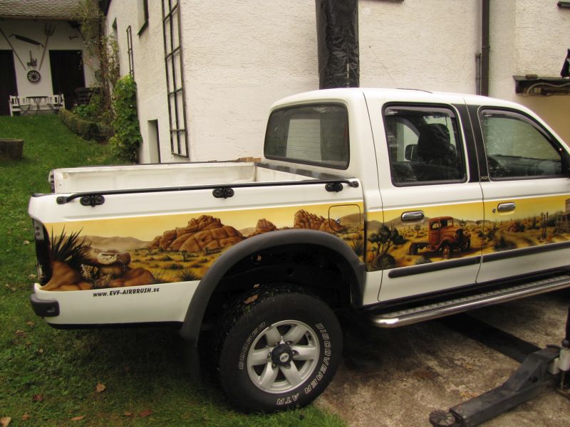

Ich denke, mit dem Bodylift und den 285ern wird der Ranger echt klasse aussehen! Die Lackierung/Airbrush kennen ja einige von uns schon, muß mich erst dran gewöhnen, daß Du jetzt hinter dem Steuer sitzt... :lol:
