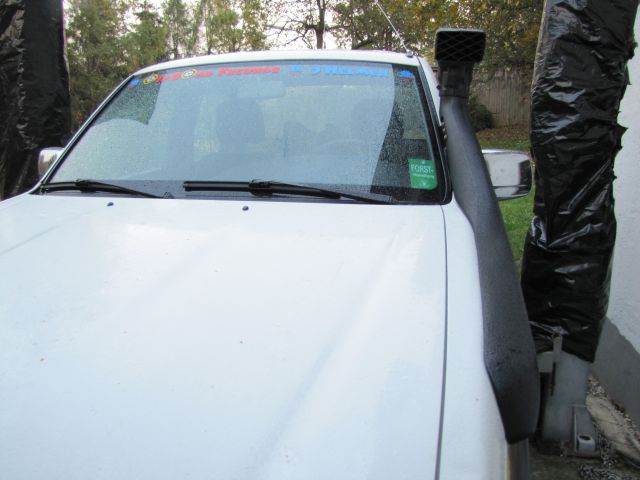

Der Snorkel für´n BT50 passt wie angegossen:

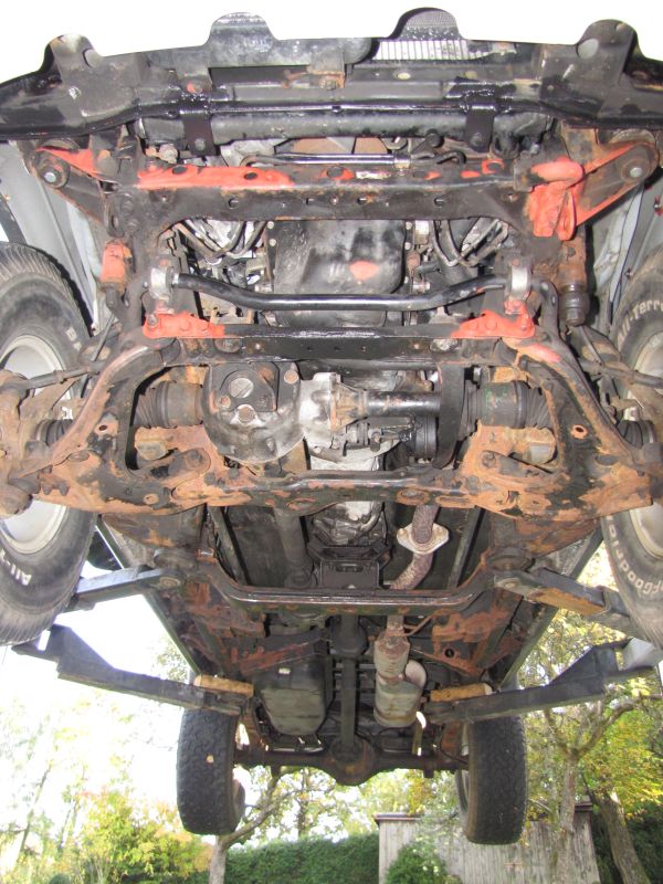

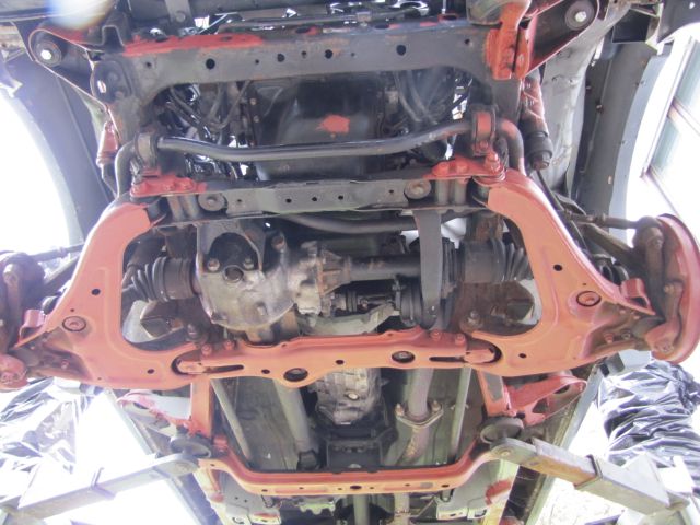

Der Rahmen wird weiter bearbeitet, von hinten nach vorne, ich bin schon fast bei der A-Säule angekommen:
Vorher hat´s so ausgesehen, wobei der Blitz alles viel schlimmer aussehen läßt, als es ist:

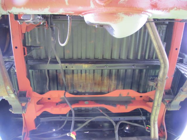

das ist nach dem Entrosten die erste Grundierschicht mit Branto Korrux Nitrofest.
Darauf kommt dann Branto Korrux 3in1 in schwarz.
Zwei Samstage hab ich noch, dann muß er runter von der Hebebühne und ins Winterquartier, denn das Saisonkennzeichen ist Ende Oktober schluß.

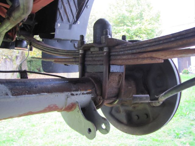

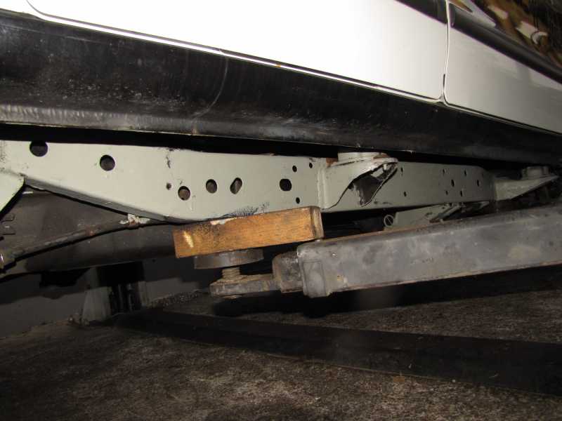

am Samstag kam noch nach den Grundierarbeiten die Hinterachse dran:
Um die künftig permanente Ladung der Wohnkabine zumindest teilweise in der Höhe auszugleichen habe ich Ausgleichsstücke ähnlich derer von Goldschmitt verbaut, diese bieten "Niveauausgleich zum kleinen Preis"
www.goldschmitt....html
Da erst im Januar 2014 neue verstärkte Blattfedern von Theo´s Landy Station mit nun 10000km verbaut wurden, denke ich mal ich probiers mit der Wohnkabine ohne Zusatz(Luft)federn.
