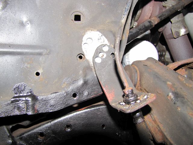

Nur bei den Bremsleitungshaltern hab ich die Schweißpunkte ausgebohrt um sie nach unten zu setzen:

Die Bremsleitungshalter wurden etwas tiefer wieder befestigt.
An den Auspuffhaltern habe ich bei dieser Gelegenheit auch noch etwas Schweißnaht aufgebracht, wo es drohte bald ganz abzurosten.

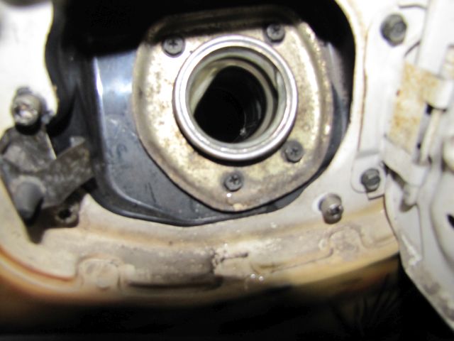

Den Tankrüssel-Einsteckverhinderer habe ich auch entfernt, als der Tankstutzen ausgebaut war. Da ich mit dem Auto schon zweimal beim Tanken war und mich das Hinstellen und halten dabei tierisch generft hat, mußte der Einsatz weichen.

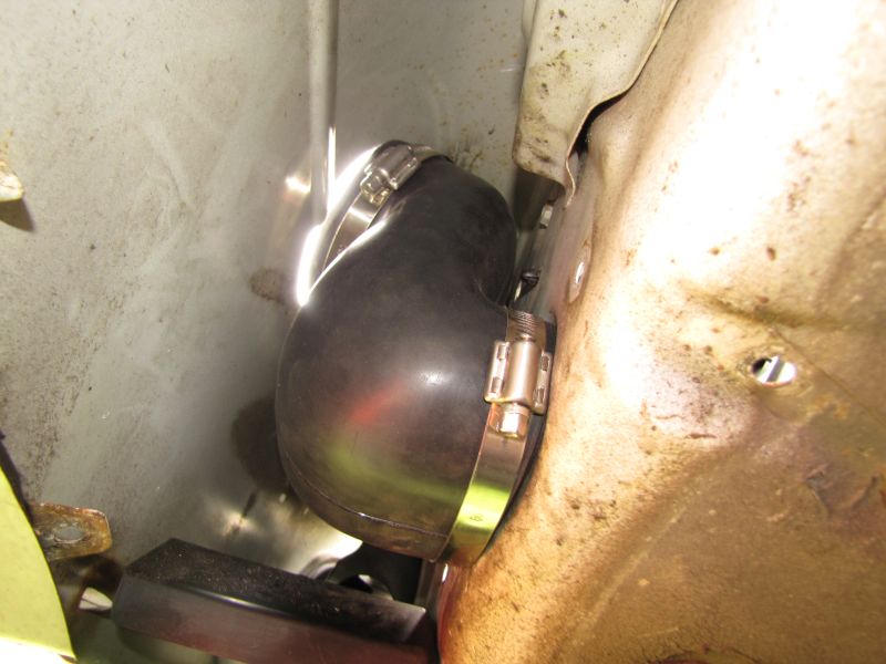

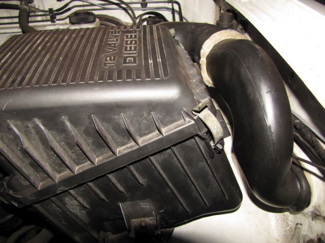

27 Okt 2015 08:42 - 27 Okt 2015 20:47 #40 von OffRoad-Ranger
OffRoad-Ranger antwortete auf OffRoad-Ranger´s Ranger wächst und gedeiht
Hej,

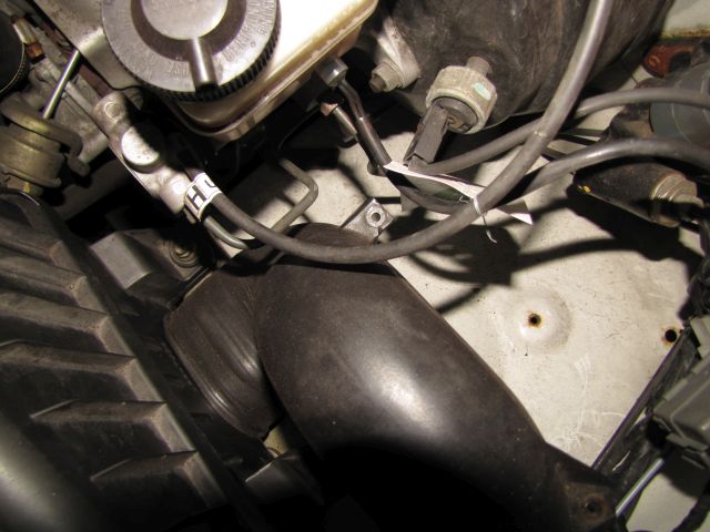

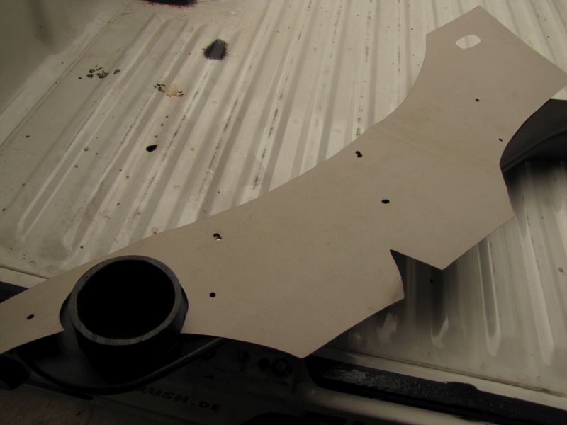

wie schon geschrieben, der Snorkel passt nur die Bohrschablone passt nicht.
Die Kanten zum Kotflügel stimmen nicht und auch die kleinen Löcher muß man prüfen.
Als erstes habe ich den Snorkel an den Kotflügel gehalten und die Lage des großen Lochs am Kotflügel angezeichnet.
Dann die Lochsäge als Zeichenschablone auf die Bohrschablone gelegt und das große Loch angezeichnet und ausgeschnitten.
Jetzt hab ich die Schablone an den Snorkel gelegt und die kleinen Löcher kontrolliert und korrigiert.
Jetzt hab ich das große Loch in den Kotflügel gebohrt und erstmals den Snorkel in jetzt abschließender Position testen können. Es passt.

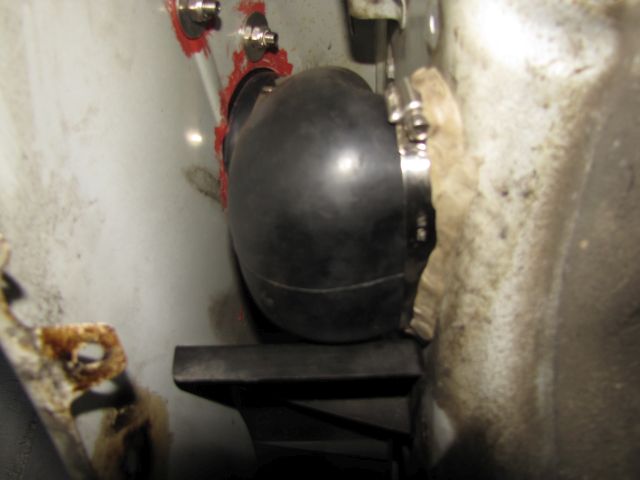

Das innere Originalrohr habe ich mit selbstverschweißendem Pannenband im Durchmesser etwas vergrößert, bei genauem hinsehen auf dem Bild zu erkennen.
Nachdem das passt habe ich die Schablone am Snorkel leicht fixiert und an den Kotflügel gehalten und dann die Schablone am Kotflügel festgeklebt. Jetzt sieht man wie ungenau die Schablone ist, vermutlich passt sie beim BT-50 auch nicht besser.
Jetzt noch die kleinen Löcher gebohrt und die Lasche an der A-Säule eingemessen und der äußere Snorkel kann verschraubt werden.
Das innere Teil ist aus "Weich"gummi aber trotzdem ein Gefummel.
Die Übergänge zu dem verbleibenden "Originalrohr" habe ich noch mit Knetdichtunng zusätzlich gegen Spritzwasser geschützt.
Das Ablaufloch im Luftfilterkasten habe ich verschlossen.
Die Resonanzkammer oder was auch immer das war habe ich entfernt und mit einem Stopsel dichtgemacht.
Das beiliegende Alugußteil ist für den BT-50 und wird nicht verwendet.
