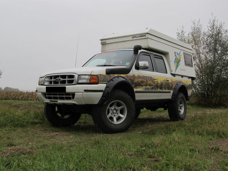

könntest Du vielleicht kurz darauf eingehen, was Du getan hast um die großen Reifen nutzen zu können? (Außer dem Bodyliftkit von 60mm) Ich hab vorn aktuell nur 82,5x82,5cm Platz und möchte eigentlich gern 235/85 aufziehen und die scheinen mir mit 80,5cm doch knapp am Kotflügel zu sein?
Du scheinst im mindesten die Verbreiterung abgenommen zu haben, so wie es auf den beiden Bildern aussieht?

Fußbus1 schrieb: ...könntest Du vielleicht kurz darauf eingehen, was Du getan hast um die großen Reifen nutzen zu können? (Außer dem Bodyliftkit...
Hej,
ich habe die Reifen montiert und dann nachgeschaut wo es überall streift.
Vorne am Vorderrad an der Stoßstange mit der Flex und Stichsäge solange weggeschnitten bis genügend Freiraum entstand.
Hinten am Vorderrad ebenfalls Plastik entfernt und das dahinterliegende Blech weggeschnitten oder umgebördelt und nach hinten geklopft.
Das Fehlen der Verbreiterung an der Stoßstange ist nicht den größeren Reifen geschuldet. Er war zum Zeitpunkt des Fotos einfach noch nicht ganz zusammengeschraubt.
