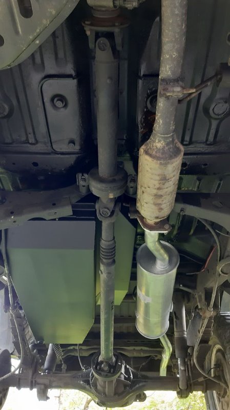

lange hat sich an meinem Ranger nichts getan, er läuft und läuft und säuft.
Nein er säuft eigentlich nicht, ist sparsamer braucht weniger wie mein L200, dennoch ist die Reichweite für mich inakzeptabel.
Verwöhnt von einem Fassungsvermögen von 185 Litern im L200 mußte sich am Ranger was ändern.
Als ich mal wieder so durch Taubis Onlineshop stöberte viel mir ein auf Lager befindlicher Long Ranger Tank auf. Also Anfang März das Ding bestellt.
Da mein Ranger bedingt durch ein Saisonkennzeichen erst ab April fahren durfte war keine Eile angesagt.
Ein Kumpel hat dem Tank dann eine Lackschicht spendiert, da die Long Ranger nur grundiert ausgeliefert werden.
Gestern war es dann endlich soweit, der Tank war final eingebaut.
Der Tank wurde durch modifizieren der Halterungen am Rahmen um fünf Zentimeter höhergelegt, dank Bodylift war das möglich und nun befindet sich die Unterkante des Tanks auf Nieveau der Unterkante des Rahmens.
Mit einer Erstfüllung von 135 Litern kann man den Prospektangaben von 126 Litern gut glauben diese Menge auch entnehmen zu können.
Also sind nun Reichweiten von gut eintausend Kilometern möglich, da sich der Verbrauch auf Urlaubsreisen zwischen 10 und 12 Litern bewegt.

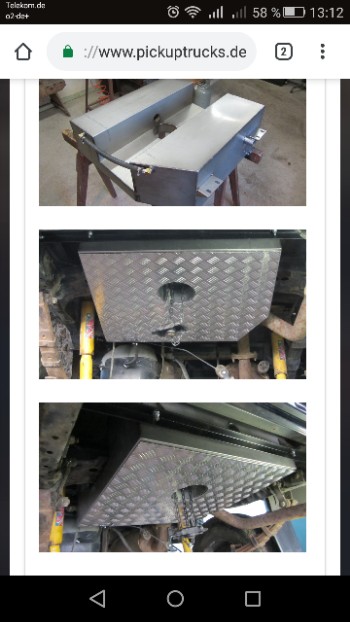

Es wurde hier im Forum mal ein gebrauchter angeboten, ich glaube es war für einen BT-50 und ich nicht zu100% sicher ob er paßt. Da das Angebot schon einige Monate vor dem wirklichem Verkauf hier stand hab ich das dann irgendwie aus den Augen verloren.
Selber bauen wäre auch eine Möglichkeit, das habe ich in meinem Magnum realisiert, 110 Liter anstatt Reserverad.
Da hatte ich aber eine Maßzeichnung zur Hand, wie groß er sein muß. Also nur Blech schneiden, kanten, schweißen, einbauen und fertig!
18 Mai 2020 13:14 - 18 Mai 2020 13:16 #87 von harzmazda
Und der TÜV hat ihn durchgewunken? Hatte auch schon diese Idee. Die Bilder sind von jemand hier aus dem Forum. Das war damals meine Anregung. Wurde mir aber abgeraten den Tank nachzubauen.

harzmazda schrieb: Und der TÜV hat ihn durchgewunken? Hatte auch schon diese Idee. Die Bilder sind von jemand hier aus dem Forum. Das war damals meine Anregung. Wurde mir aber abgeraten den Tank nachzubauen.
Warum wurde denn davon abgeraten ? Meines Wissens muss er doch nur eine Offizielle Druckprüfung überstehen, und dann sollte er doch sicher sein...
VG Jörg
18 Mai 2020 22:08 #90 von harzmazda
Ist das wirklich so einfach? Werde mit einem Vertrauten von der DEKRA mal einen Termin machen.
