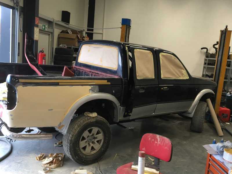

Auf den ersten Blick sieht das hinten mit Reifen & Radhaus aber sehr eng aus. Das passt so?
14 Apr 2017 21:08 #42 von FW177
manfredsen schrieb: Moin.
Moin.
Kommt ja durch den Reifen noch knapp 4cm höher. Bei OffRoad-Ranger passt es auch. Seine sind sogar noch größer :respekt: bisschen was vom Innenradkasten weg schneiden und dann geht das.

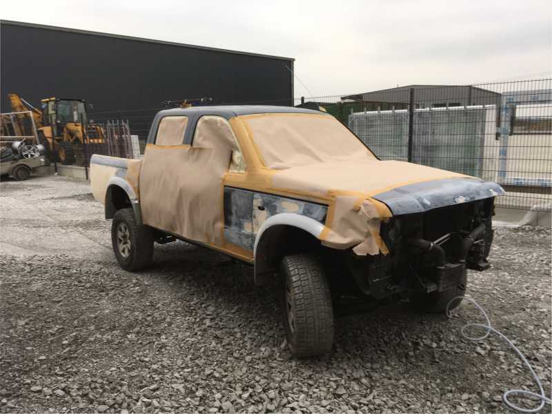

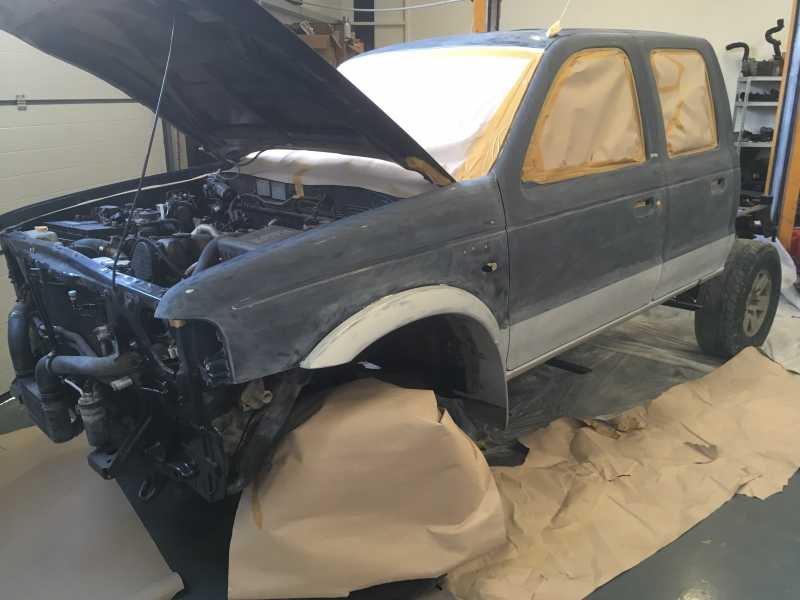

Heute den ganzen Tag auseinander gebaut, abgeklebt, gespachtelt, geschliffen und gefillert.
Morgen oder so mal weiter anrauen zum Lackieren.

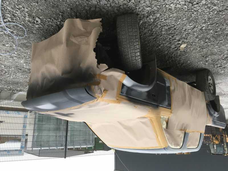

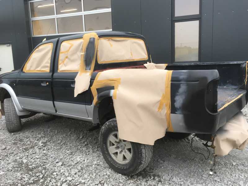

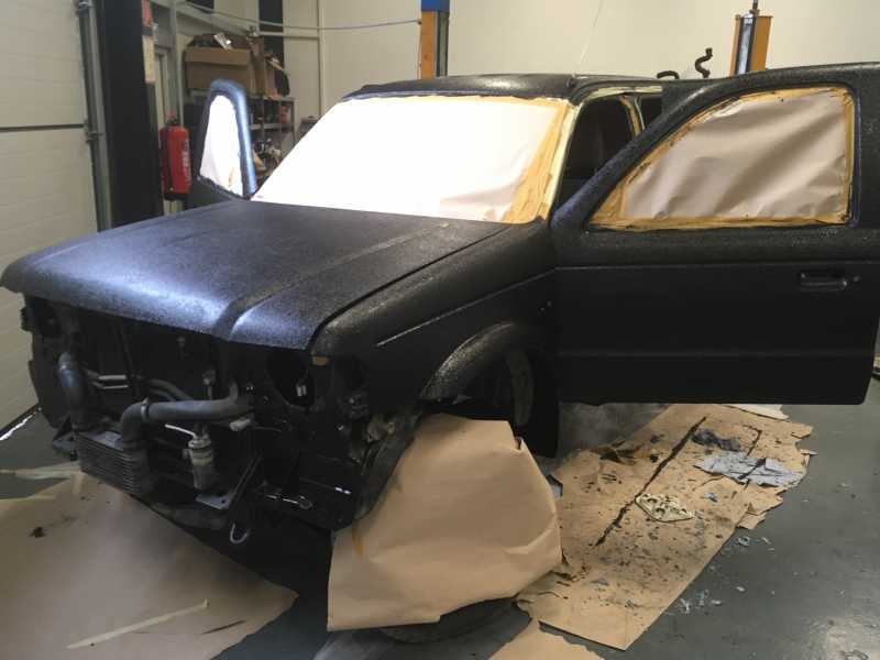

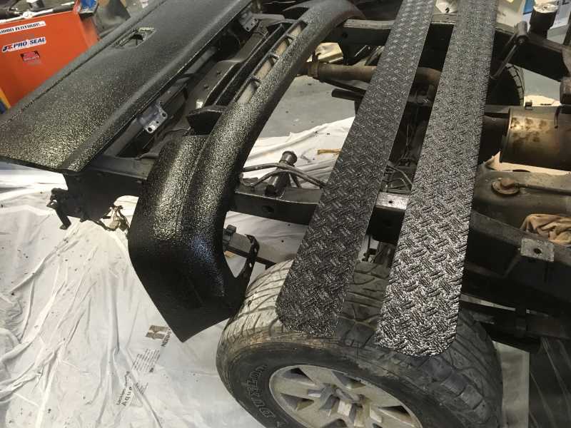

Heute den Herculiner aufgebracht nachdem 32 Stunden reine Lackiervorbereitungen in den letzten zwei Tagen die Zeit gefressen haben.
Zwei Schichten Herculiner und mir gefällt es bis jetzt echt gut.
Bin gespannt wie es morgen aussieht. Da sprühe ich noch den UV-Protect drauf und dann beginnt die Montage.

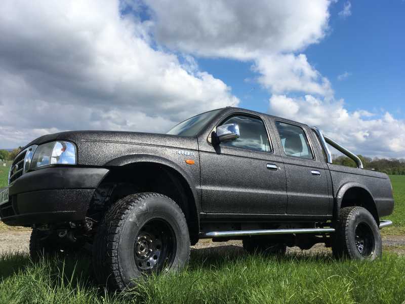

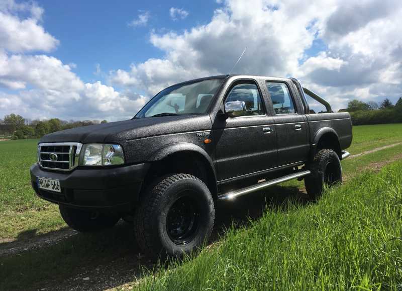

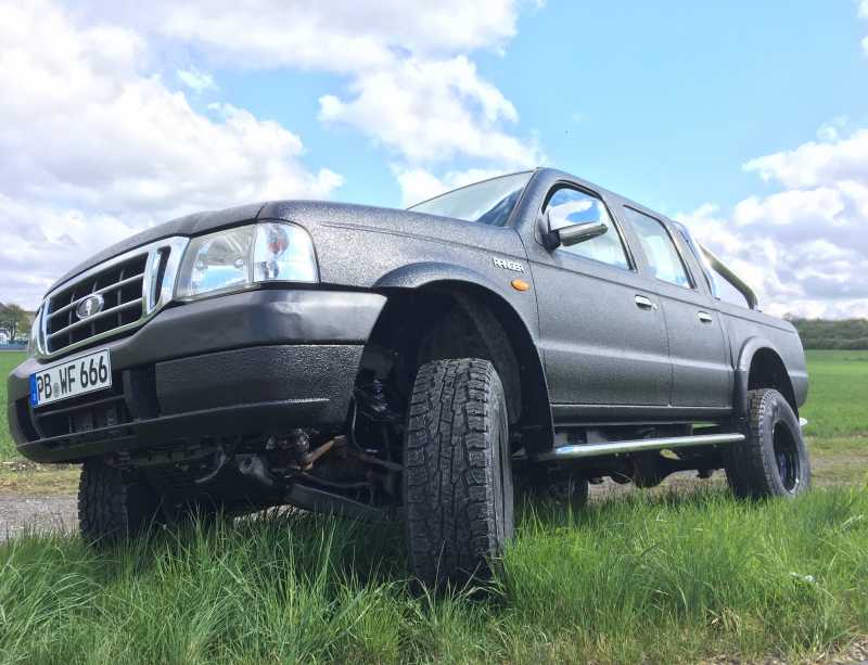

So, vorerst fertig.
Nächste Woche kommen die Eintragungen.
Lack ist super geworden finde ich. Kann man im übrigen gut mit einer Waschbürste und Wasser abwaschen.
Vielleicht auch wegen dem UV-Schutz der drüber gerollt ist. Der hat die Poren etwas mehr verschlossen.
Positiv ist, der Tacho passt genau auf Strich ohne was zu ändern.
60km/h fahren(GPS)=60km/h im Tacho bei 80 auch noch genau.
Stoßstange vorne muss ich nochmal ran.
