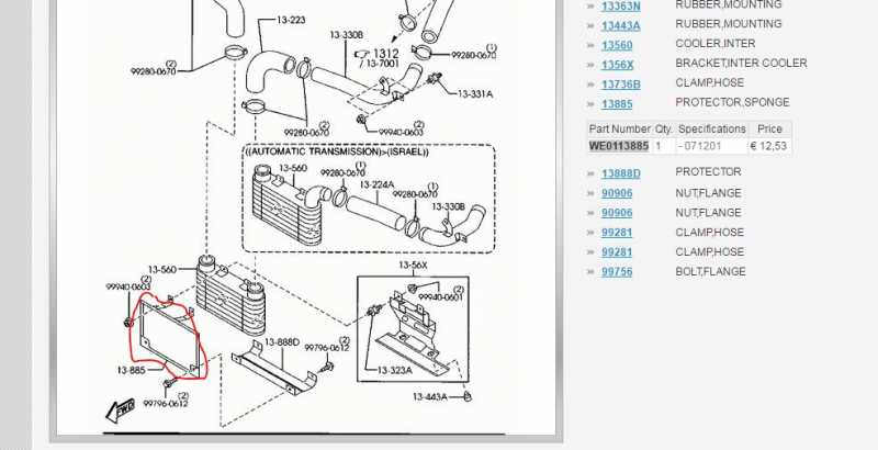

Hej,
an meinem Ford ist auch kein Gitter, wie sieht das aus, gibt's da ein Foto?
Hilft die "Schutzhülle"?
Die würde bei Mazda etwa 36€ kosten.
www.originparts...13885
Letzte Änderung: 28 Mär 2017 18:43 von OffRoad-Ranger.

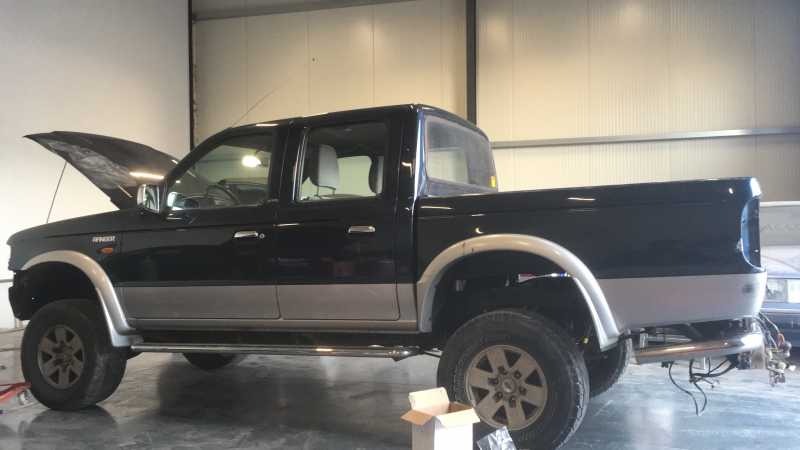

Heute mal die Pritsche fertig geschweißt und "anprobiert".
Das Vierkantrohr habe ich einen cm höher verschweißt um dann besser zur Hälfte der Ladefläche Zurrösen anzubringen.
Die Ecklöcher hab ich zugeschweißt, ich möchte auf keinen Fall diese hässlichen Kunstoff- und Gummiteile wieder installieren.

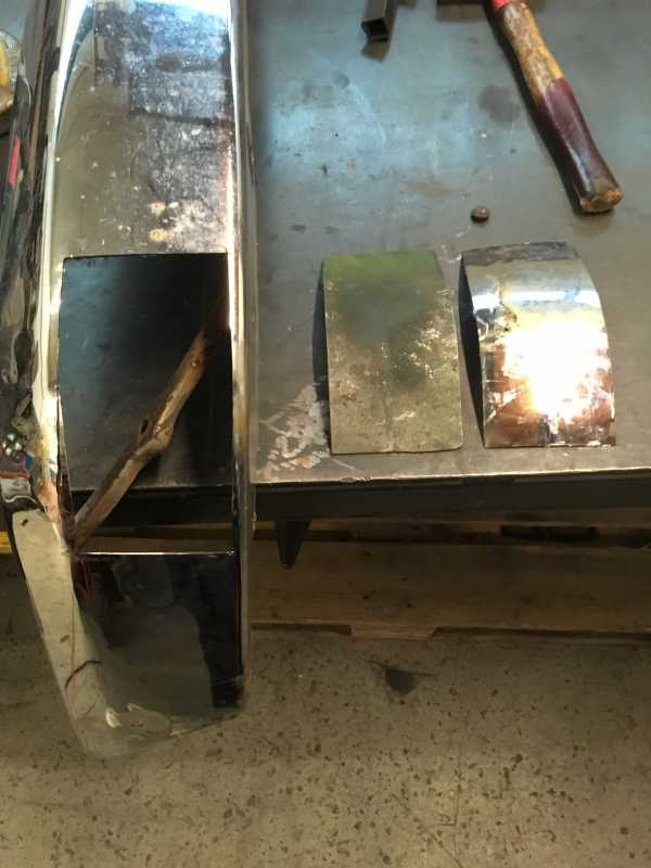

Heute Abend erstmal die Stoßstange fertig geschweißt, mehr war nicht drin.
Komplett den Chrom angeraut auch, damit Grundierung und Spachtel besser halten.
Erster Ausschnitt
Alle Ausschnitte
Endergebnis
Erster Ausschnitt
Alle Ausschnitte
Endergebnis
