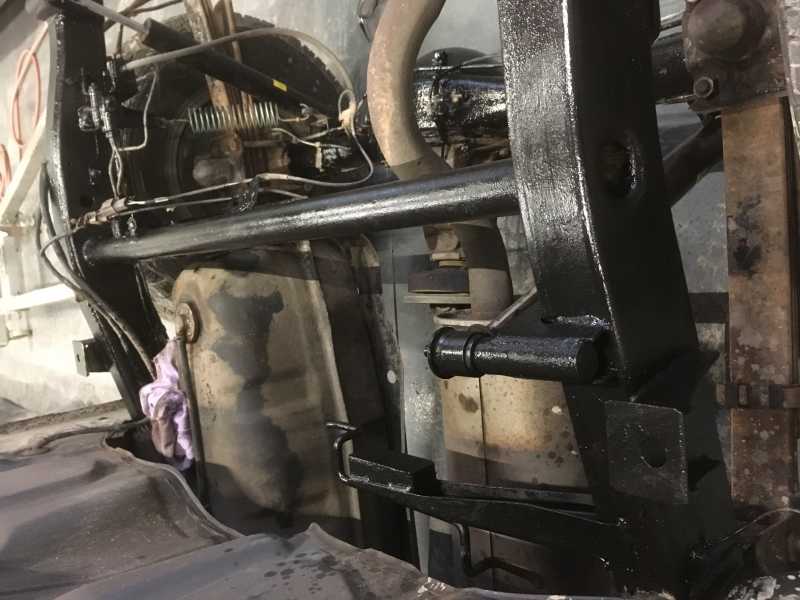

Werde ihn aber trotzdem mit der Spülmaus, Fertan und Sanders behandeln.
Neue Stoßdämpfer und eine zusätzliche Blattfeder haben auch schon Einzug erhalten.
Habe dabei den Rahmen komplett auf Risse kontrollieren können und bis jetzt keinen einzigen gefunden.

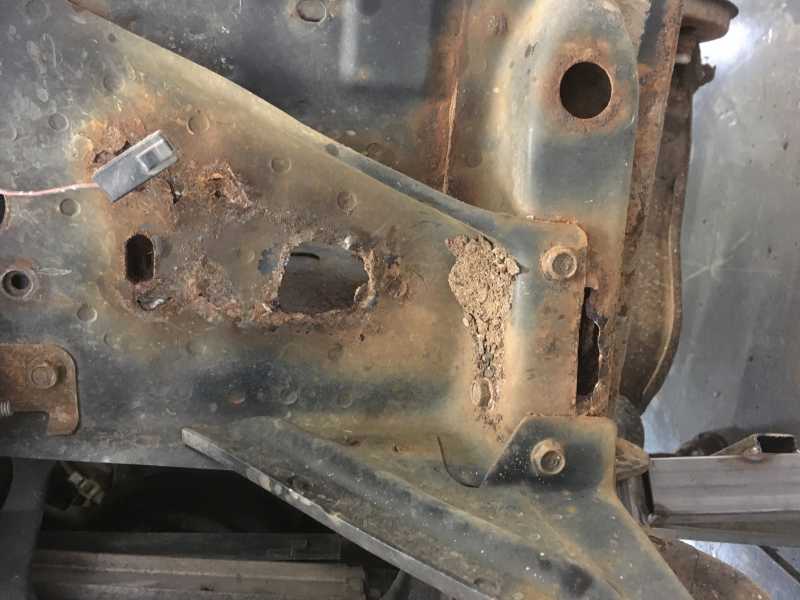

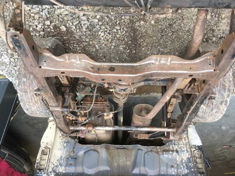

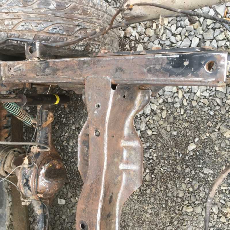

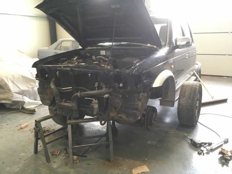

Erst festgestellt das die Stoßstange vorne links und rechts komplett durch ist - WO BEKOMME ICH EINE ANDERE HER ?

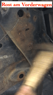

Als nächstes gesehen wie morsch der Wagen vorne ist - Scheint nen Typisches Problem von 99 bis min.08 zu sein.
Hatte danach noch besuch von nem 2007er und bei dem selbiges festgestellt.
Vorne links
Vorne Rechts
Dann musste ich zum Zoll die Scheinwerfer aus dem Ami Land abholen 60€ Gebühren - und sie passen nicht! Trotz Beschreibung für dieses Auto.
Wieder zurück unters Auto festgestellt dass das Deformationselement durch ist.
Naja Drehstäbe in der Vorspannung geändert damit Wagen hochgedreht und versucht den Stoßdämpfer zu lösen, es blieb bei dem Versuch. da war nichts zu holen. Unten ist er wie verscheißt. Alles liegen lassen, neuen Stoßdämpfer genommen und versucht die Hülse für unten in das Auge zu drücken, dazu musste erst das andere Element weichen. dieses saß allerdings so fest in dem Gummi das es trotz 21er Nuss die gegen das Gummi hielt zerissen ist.
Alles in allem - Scheiß Tag !

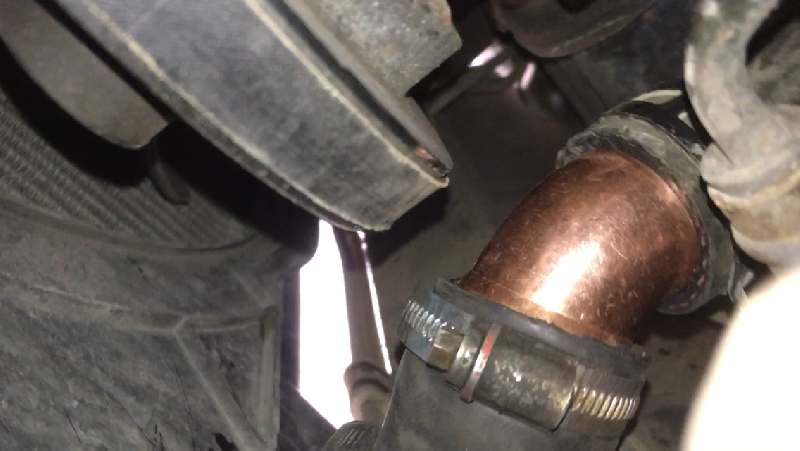

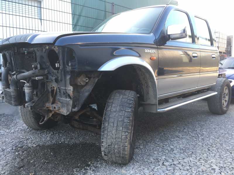

heut hab ich erstmal den Kühler nach unten versetzt damit er auch zum Bodylift passt.
Das mit den oberen Winkeln hab ich mir abermals bei "Offroad Ranger" abgeschaut.
An dieser Stelle nochmal nen dickes DANKE dass Du alles so gut in Bildern festgehalten hast und dazu noch beschrieben.
Bei den Stoßdämpfern musste ich feststellen das meine aus dem "Lift-Kit" ca. 10cm zu lang sind.
Jetzt brauch ich mal Hilfe zu einer Bestellung:
Wo bestellt ihr Stoßdämpfer (Serie) und die unteren Schrauben nach?
Dazu brauch ich auch noch Antriebswellenmanschetten von GUTER Qualität.

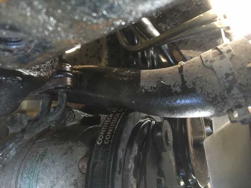

Kühlerösen runtergelegt, Ansicht von oben
Kühlerösen runtergelegt, Ansicht von vorne
Unterer Kühlwasserschlauch umgelenkt hierzu diente ein 35er A-A Fitting mit 45Grad Bogen
