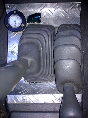

Mir gefallen die Abdeckungen auch ganz gut, darf ruhig auch etwas rustikal sein
Ich habs damals ähnlich gelöst, aus Aluriffelblech.
(ja...ich hab auch keine Senkkopfschrauben gefunden
). Alu unbehandelt ist aber auch nicht so das gelbe, läßt sich schlecht reinigen und färbt ab

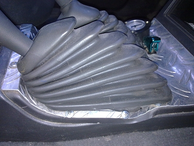

Außerdem hat mir im Laufe der Zeit der kleine "Untersetzungslümmel" alles kaputt gemacht
(wie auf Bild 2 zu sehen)
Im Gelände verdreht's das Getriebe teilweise so sehr, daß der Schalthebel die Konsole rechts verbogen hat.
Ihr könnt ja da mal ein Auge drauf werfen was bei euren Konsolen so passiert.
Gruß Frank

ja ich weiss schon - form follows function - kann man interpretieren als:
zuerst muss es funktionieren - dann kann (muss aber nicht) es noch optisch herrichten
eins sag ich noch - dann bin ich ruhig...
wenn ich so die verbogene riffel seh, wird mir erst klar wie stark der hebel arbeiten kann
also schmeiss ich mal mein wissen so in die runde:
normales baumarkt-plexi ist sproede - es gibt aber auch eins, das fuer sicherheitsabdeckungen verwendet wird
oder die ausnehmung groesser machen
mfg J
mfg J

hmmm...
wenn ich mal vor diesem Problem stehen sollte,
würde ich eine Gummimatte zuschneiden (Schwarz, 3 oder 4 mm Dick)
mit zwei Ausschnitten für die Bälge die sich in die Nuten einfügen
und 10 oder 12 schicke kleine Schräubchen mehr verarbeitet.
Form and Funktion wären dann gut Vereinbart
... glaub ich jedenfalls

Und da muss ich jetzt auch noch was dazu sagen.
Das Plexi was es beim OBI gibt ist eigentlich kein Plexi sondern irgendwie so ne Mischung dazwischen.
Es ist nicht spröde sondern sehr biegsam schon im Orginalzustand und auch weicher.
Keine Ahnung wie man dazu sagt.
Es steht halt einfach neben den Plexischeiben im Regal.
Das mit dem Gummi hatte ich auch schon vor fand nur kein passendes Material auf die Schnelle.
Warum muss auch der 4Rad Wählhebel unterm Faltbalg so einen komische Wulst haben.
Hab schon Überlegt den Wulst auf der Seite wo es am Plastik anliegt ein wenig weckzuflexen.
Irgendwie sieht das ganze so aus als würde das obere Ende des Hebels auf ein zweites Stück aufgesetzt sein.
Genauso wie beim Ganghebel.
Wenn man dran dreht, ist ein leichtes Spiel.
Müsste vieleicht Gummigelagert sein.
Mann sieht auch ganz kleine Nieten (oder was immer das ist).
Und am unteren Ende der Hebleien ist wieder ein ganz normales Vollmaterial mit einem Gewinde so wie ich das noch in Erinnerung habe.
Naja man wird sehen.
Gruß Flo
