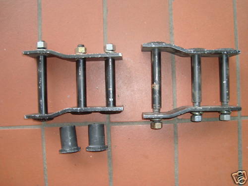

- manschgi83
- Beiträge: 46
20 Mär 2010 12:37 - 05 Mai 2016 12:34 #87
von manschgi83
manschgi83 antwortete auf Bodylift

20 Mär 2010 14:41 #88
OffRoad-Ranger antwortete auf Bodylift
so wie diese Schäkel aussehen sind sie 3-4cm länger wie die originalen.
Daraus ergibt sich eine Erhöhung des Fahrzeugs von 1,5 bis 2cm.
Wenn dir das 120€ wert ist
Ich habe mir welche eingebaut mit 6cm verlängertem Bolzenabstand = 3cm höher.
Werner
Werner

20 Mär 2010 15:14 #89
von manschgi83
OffRoad-Ranger,
Aha, gut, danke, dann hat mich der angeschwindelt da er meinte die ergeben eine Erhöhung von 7cm. Hast dir deine selbst gebaut oda wo kriegt ma sowas zu kaufen? Muß man beim Einbau dieser Teile was beachten (Tankstutzen o.ä. verlängern)? mfG

20 Mär 2010 16:22 #90
von schwarzer Drachen
schwarzer Drachen antwortete auf Bodylift
servus manschgi,
wirf dich mal unter deinen l und schau dir die blattfedern an. in fahrtrichtung sind die mit einem federauge durch einen bolzen am rahmen befestigt und hinten ist ein schäkel (sieht so ähnlich aus wie die auf deinen bild, nur (ich glaube) ohne mittelbolzen. durch verlänerung dieses schäkels (austausch durch einen längeren) hebt sich der rahmen um ca 1/2 der "verlängerung" des schäkels. das kommt daher, weil der schäkel schräg stehen muß.
meist sind diese schäkel eigenanferigungen.
tankstutzen oder sowas brauchst du nicht verlängern, weil die karosse ja auf dem rahmen bleibt (anders bei einem boddylift.
mit den schäkeln kommst du aber nur hinten hoch!!
um vorne eine erhähung zu erreichen mußt du die drehstäbe anziehen. da ist aber schon soviel drüber geschrieben worden, das ich dich da einfach mal bitten würde die suche zu bemühen. (zu den federschäkeln eigentlich auch)
gruß tomax
