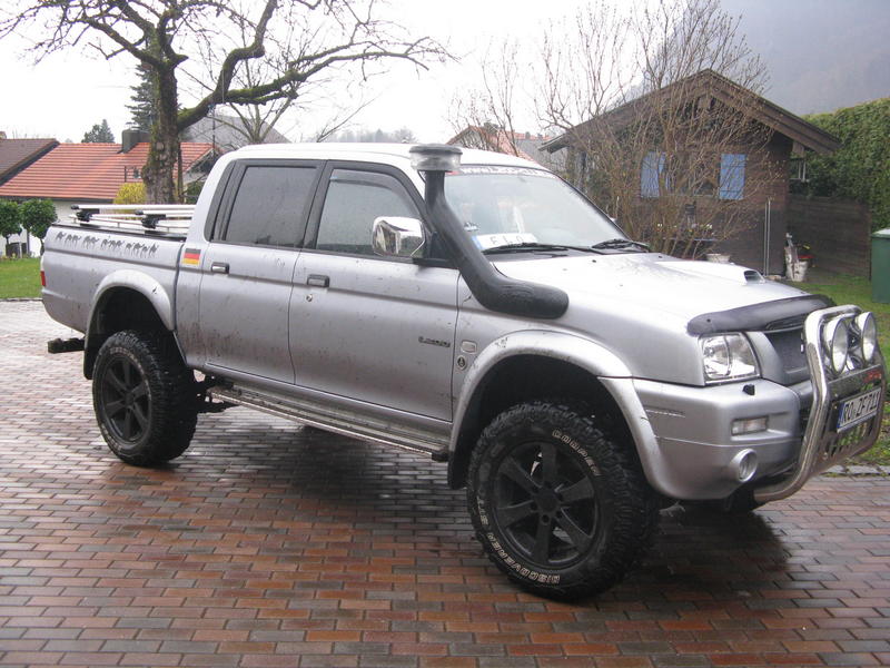

über ostern ist mein L nun etwas gewachsen.
habe jetzt 3cm aluböcke drin und ne
spurverbreiterung von 30mm pro seite.
jetzt gefällt er mir ganz gut
das ändern der konsole habe ich so vorgenommen:
[quote[url]
[/url]][/quote]
mfg chris
[url]
[/url]![]()
[url]
[/url]![]()
[quote[url]
mfg chris

Hey Chris
die 3 cm sieht man, lasse grad ein 4 cm Bodylift anfertigen bzw sollte schon fertig sein.

Morgen, Chris!
Das hast Du fein gemacht! 3 cm hören sich zwar immer nicht viel an, aber man sieht es trotzdem! Und das mit der Konsole ist eine schöne Lösung, gefällt mir!

hi alex
also so wie ich das gesehen hab könnte das alles etwas knapp werden mit 4cm
aber bitte belehrer mich eines besseren
dann leg ich mir auch noch ein paar 1cm gummischeiben drunten
mfg chris
mfg chris

Hallo Chris,
so sieht er schick aus.
Gibt es hier in der Gegend einen TÜV der soetwas abnimmt ?
-Oder ist das tüvfrei.
Bis zu Dir wäre ja nicht allzuweit.
Bei uns im Dorf sind die Tüvtler sehr engstirnig, bei allem was nicht von Haus aus angeschraubt war.
Die schütteln grundsätzlich den Kopf wenn kein hochoffizielles Gutachten vorliegt.
Dirk
Dirk

Servus
Hab den Fred mal Wiederbelebt.
Jetzt auch mal wieder gebastelt.
Dank Werner´s hilfe jetzt auch bei mir Höherlegung (35mm).
Das Problem mit dem Schaltgedöns hab ich mit einem Plexiglas 3mm (Obi) das sehr weich ist hinbekommen.
Da gibts verschiedene Farben , die hatten aber nur Rot zur Auswahl, habs dann einfach schwarz Matt lackiert.
Bischen mit Heißluftföhn die Rundung angepasst und das wars.
Gruß Flo
Gruß Flo

na ja - wegen schalthebelabdeckung : ueber geschmack laesst sich ja streiten (oder auch nicht)
* aluvariante: das alu wird den sack durchscheuern
* ks-variante: der sack wird den schwarzen lack abscheuern und das rot wird wieder durchkommen (dafuer ist der kunststoff schoen formgerecht)
* fuer beide varianten gilt: hat den niemand mehr senkkopfschrauben ??? - am besten 4 stk pro seite (nietenoptik)
mfg J
(edit zum besseren verstaendnis)
mfg J
