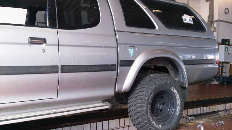

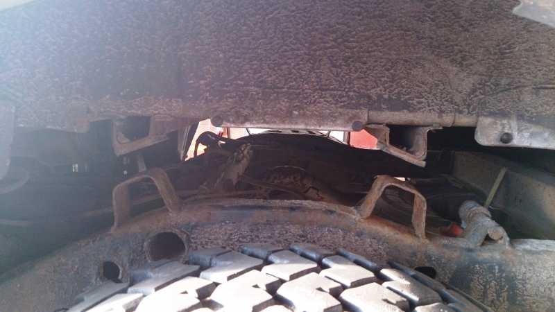

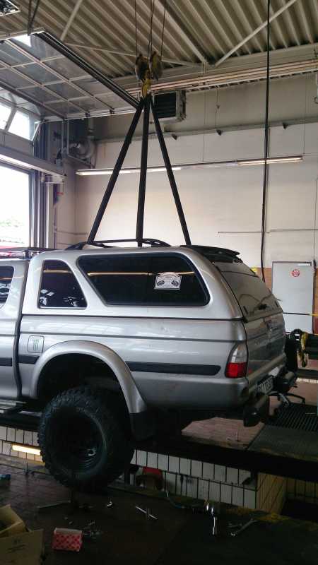

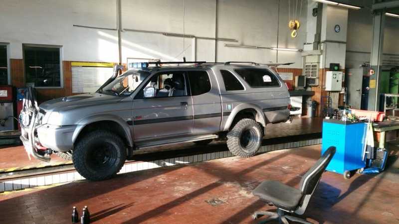

soooo.....bodylift ist drin
war eigentlich ne glatte sache
auf dem einen bild sieht man , das ich GROSSES vertauen in mein hardtop hab
hab alle schrauben gelöst, tüddelband rum und gaaaaanz langsam angehoben......buchsen zwischen , schrauben einführen und komplett ablassen , festziehen .....hinten fertig ..........ca 30 min.
hab mir dann später noch silentblöcke gekauft und die zusätzlich eingebaut(ist noch ohne blöcke)
vorne sah das bisschen anders aus , hab ich mit dem grubenheber angehoben.
da sind die schrauben auch schön "versteckt" ( jeweils 2 schrauben unter den "notsitzen" , die anderen unter den fussmatten und die vorne ergeben sich
vorne muss man vor dem anheben die bremsleitungen lösen ....das wird durch das anheben sehr eng , nach dem ablassen später passt das normalerweise, hab vorsichtshalber doch bisschen rum gebogen
mit der schaltung, ist das sone sache , man kann natürlich den schalthebel umbauen....geht aber auch einfacher , einfach die mittelkonsole ausbauen - langlöcher machen (max 10mm reicht) , wieder einbauen , unterlegscheiben drunter fertig. die schrauben unter dem handbremshebel-da hab ich den halter der für die schrauben sind leicht versetzt
sieht auch ganz gut aus

Sieht super aus, so eine Werkstatt hätt ich auch gern ^^

Sieht gut aus! Was für ne Reifengrösse fährst du?

das sind hankook 32x11,5 R15
