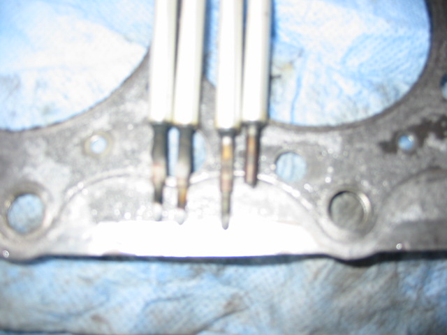

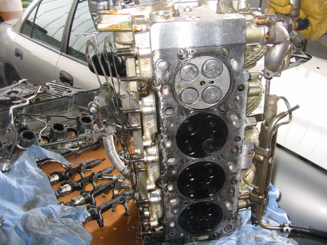

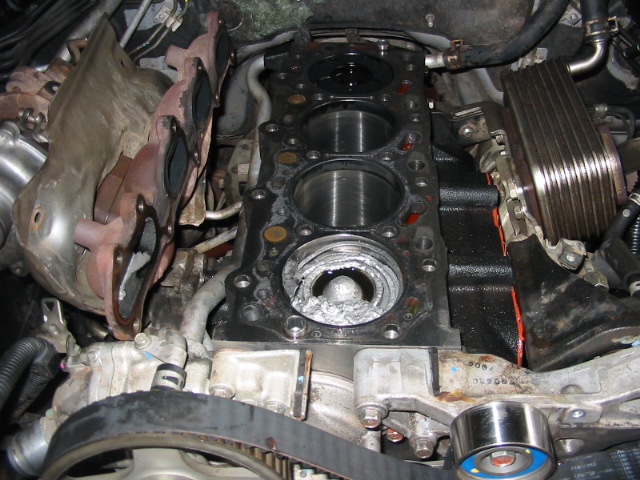

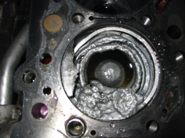

Hier mal paar Bilder, so sieht er z.Z. aus.
Die Hochdruckpumpe und die Injektoren wurden zur überprüfung geschickt.
Schon cool, nach drei Jahren und 62tkm nen komplett neuen Motor und der hält nur 4 Wochen und 3tkm

Hi all,
pah, Kolbenboden geschmolzen, da braucht man nicht lange überlegen.
Greets from Phil

Tja, Fi_84,
WARUM?
Eine logische Erklärung wäre aus der Ferne:
Es hat sich ein Lager der Hochdruckpumpe zerlegt;
das kann dann zu Spänen im gesamten Treibstoffversorgungssystem führen;
soche Späne können dann eine fehlerhafte Funktion der Einspritzdüsen zur Folge haben (müssen aber nicht!),
was wiederum unkontrollierte Verbrennungen im Brennraum verursachen kann, die dann den Kolbenboden zerstören wenn es dem zu heiß wird, weil wer auf selbigem "Feuerchen" macht!?
Somit hätte ein "Nebenagregat" (Dieselhochdruckpumpe) den eigentlichen Motorschaden (Kolben putt) verursacht.
Wie sehen denn die anderen Kolben aus?
Der Kopf hat ja auch einiges abbekommen auf Zyl.1 und laut dem Foto scheint ja auch ein Injektor (der ganz rechts) nicht mehr ganz vollständig zu sein?
Jetzt sind aber nicht alle Erklärungen für Motorschäden für den Laien immer unbedingt logisch
, aber wegen der Späne auch im Benzinfilter.......!?
Wer hat Dir denn die Bilder gemacht? Falls es die Werkstatt in HH war: Kompliment! Das macht auch nicht jeder!
