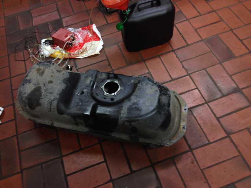

14 Jan 2014 19:21 #64
von Triton
Triton antwortete auf Motorschaden, schon zum zweiten Mal, ich könnte ausrasten
- Triton
14 Jan 2014 20:27 #65
von Triton
Der Blick in den Tank ist das, was der Lateiner "experimentum crucis" nennt, die Nagelprobe. Ich war dabei schon ein bisschen aufgeregt, muss ich ja zugeben. Mein Werkstattmeister war auch neugierig, denn er hat die Kraftstoffpumpe auch gleich ausbauen lassen. (Vielleicht bietet er mir ja nach dieser Aktion das Du an.)
Gut, ich habe bisher noch nichts untersuchen können. Aber reingeguckt hab ich schon mal. Ich muss sagen, es war schon merkwürdig….
Grüße,
Triton
Grüße,
Triton
