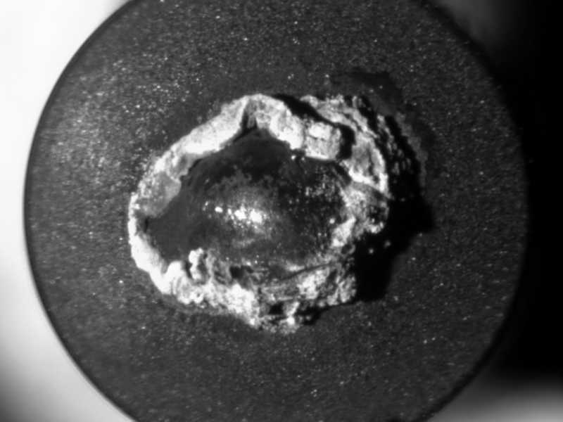

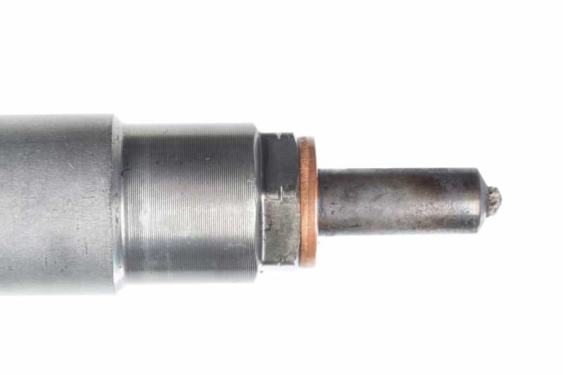

Ich will Euch mal meine Ergebnisse im Detail zeigen. Im Anhang findet Ihr Fotos und Makroskopaufnahmen des Injektor vom schadhaften Zylinder. Das Zeug, das nach dem Entfetten übrig bleibt, ist steinhart. Da kann von bestimmungsgemäßer Einspritzung und von Spritzbild wohl nicht mehr die Rede sein.
… Fortsetzung folgt

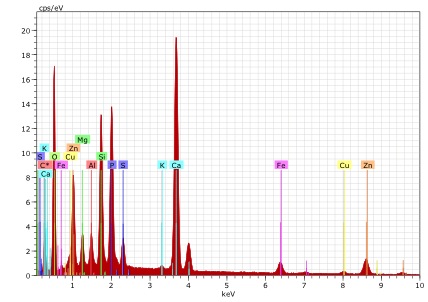

Die Ablagerung habe ich dann mit dem Rasterelektronenmikroskop (REM) und mit Röntgenfluoreszenz (EDX) untersuchen lassen.
Das Bild zeigt das EDX-Spektrum. Die Analyse ergibt 46 Gew.% Zink, 19 Gew. % Sauerstoff, 12 Gew.% Silicium und bisschen Eisen, Calcium und Kupfer. Also hauptsächlich Zinkoxid.
Zink im Diesel ist kein #Neuland für die Hersteller, wie dieser Link zeigt:
www.bp.com/live...F.pdf
Buntmetalle und erst recht Zink haben im Kraftstoffsystem nichts zu suchen. Wieso das in meinem Auto eingebaut ist, bleibt mir unergründlich. Den Zinkgehalt im Diesel verfolge ich jetzt regelmäßig während der Standzeit des Autos mittels chemischer Analyse. Aus meinem Tank lösen sich pro Tag ca. 6 mg an Zink auf.
