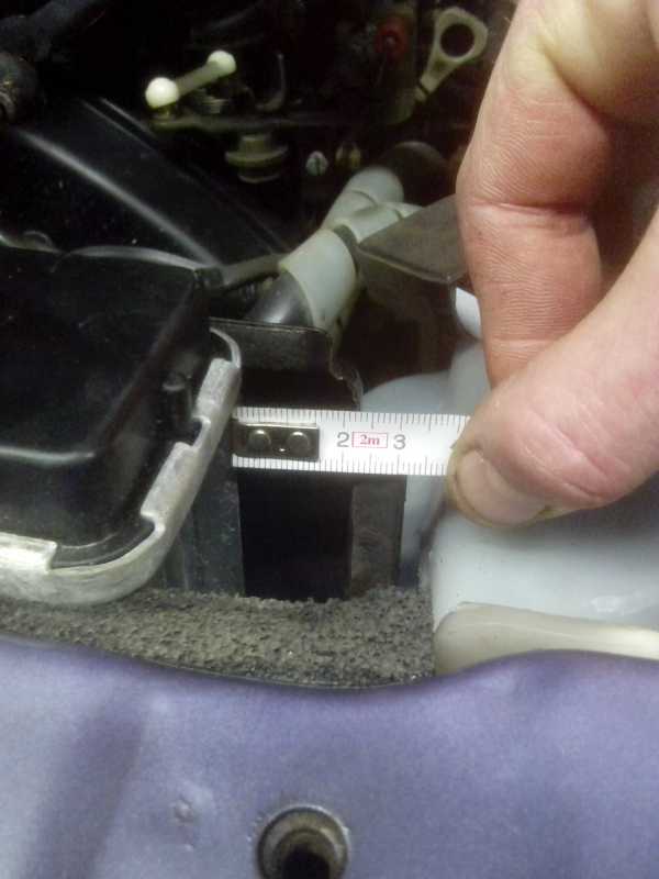

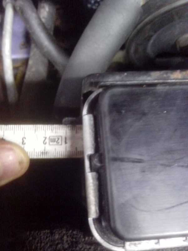

so der neue Kühler ist drin. :cheer:
Die Befestigungen und Schlauchanschlüsse stimmen zu 100%, aber die Breite des Kühlers ist nur 62cm, der Alte war 66cm breit. Bei dem Preisunterschied ist das für mich aber nur ein Schönheitsfehler mit dem ich gut leben kann. In Fahrtrichtung gesehen fehlen links 3cm und rechts 1cm.

Gruss Reto
