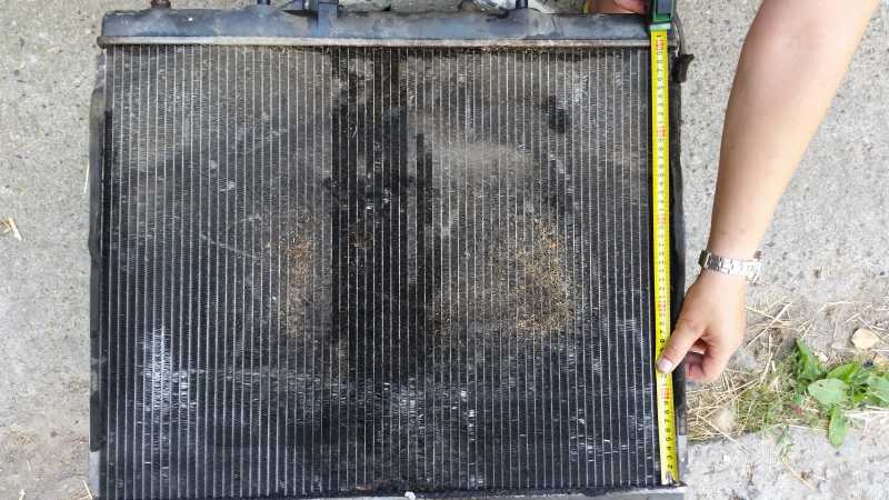

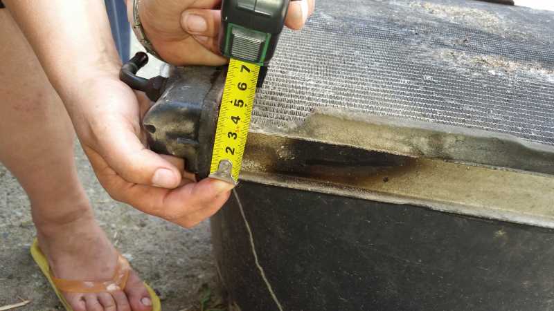

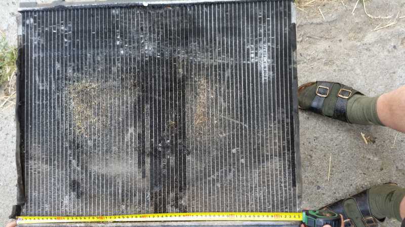

23 Jul 2014 18:57 - 23 Jul 2014 19:00 #55 von Panne
Kühler hoch
Kühler breit
Kühler tief

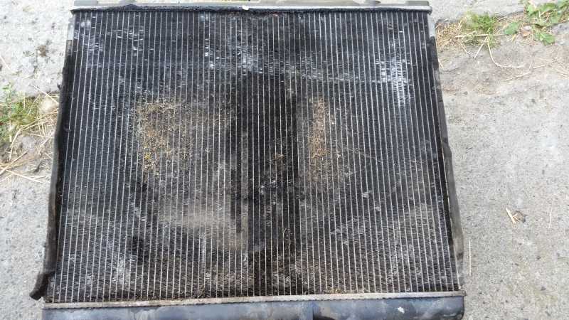

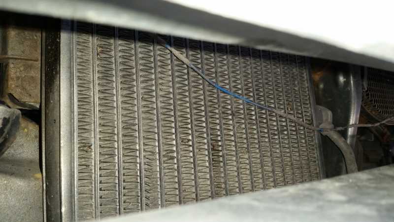

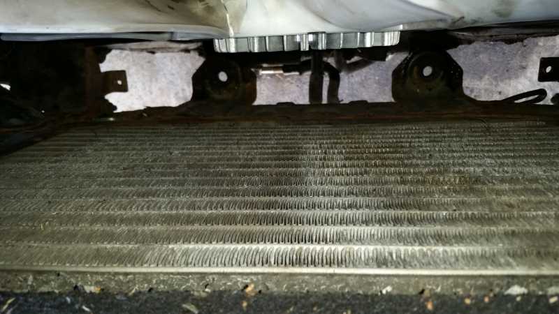

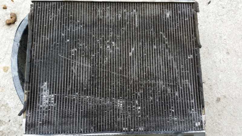

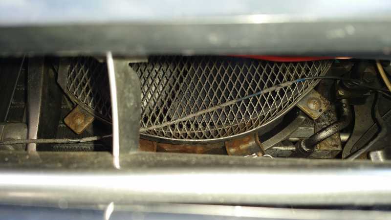

23 Jul 2014 19:22 #56 von Panne
Ölkühler für Automatiköl
rechts davon Ventilator vor halben Klimakühler
Klimakükler motorseitig...sauber
Wasserkühler Richtung Klimakühler...im Fahrtwind...im Bereich Ventilator zu-ge-keimt
Wasserkühler Richtung Motorseite/Ventilator.....dreckig und teilweise Lamellen verbeult
Fragen:
Warum sind die Lamellen verbeult...aber dicht?
Wenn ich keinen passenden und bezahlbaren Kühler finde....bekomme ich die Lamellen nochmal sauber? Vielleicht das enfachste...oder?

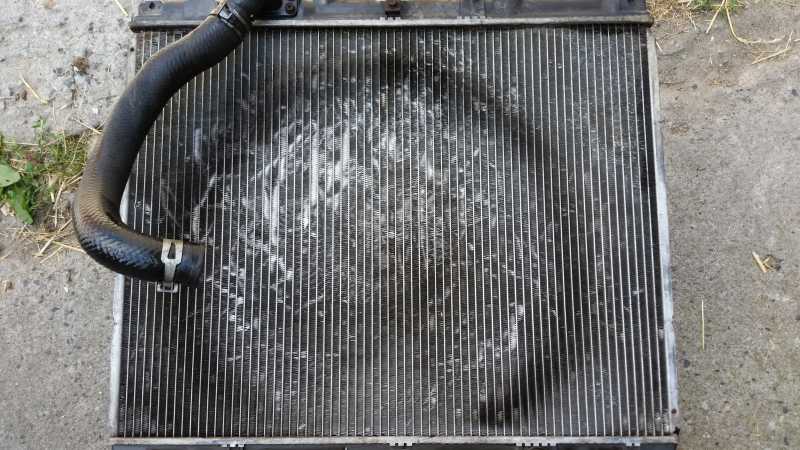

24 Jul 2014 20:28 - 24 Jul 2014 20:31 #57 von Panne
Ich sehe schon....hier hat auch keiner mehr weitere Ideen zu meinem "Sonderfall".
na gut...habe dann heute mal den Wasserkühler gereinigt. Ich habe hier einen Hochdruckreiniger von Stihl. Der hat eine Dieselheizung mit der man auch 140 Grad Dampfstrahlen kann und den Druck veringern kann.
Also habe ich es einfach gewagt....hätte es nicht funktioniert dann hätte ich wohl dann den superteuren Kühler von Mitsu nehmen müssen.
Erst habe ich mit den verschiedenen Reinigern den Dreck eingeweicht und dann mit Dampfstrahl von innen nach aussen gestrahlt.
So sieht er jetzt aus
Ich kann nun auch wieder im Bereich des Ventilators durch die Lamellen sehen. Zwar nicht ganz so gut wie an den äußeren Rändern des Netzes...aber ich sag jetzt mal so 80 - 90 Prozent.
Dann wieder eingebaut und so wie es bisher aussieht hat der Kühler keinen Schaden genommen. :freuen: :freuen: :freuen:
