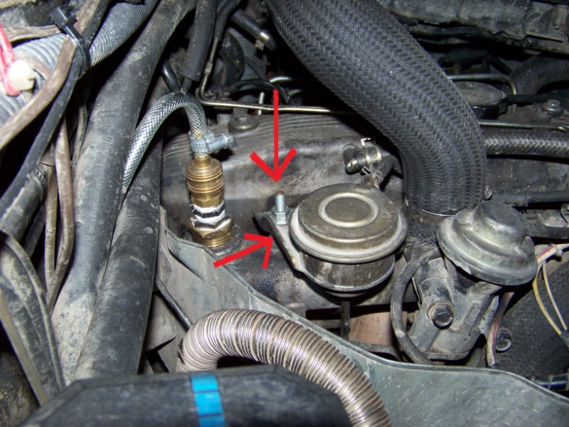

noch mal mein l 200 hatte nen loch im kopf , keine ahnung warum ! nach dem kopf wechse , bin ich in die werkstatt gefahre die haben den druck vom turbo gemessen und festgestellt das es nur noch 0,45 bar sind ,aus welchen gründen auch immer . sollten mir den druck einstellen . daraufhin meinte der meister, dass man den druck nicht einstellen könne.
ok als erstes ne anzeige bestellt und eingebaut. so und dan mal einbischen gegrübeld und nachgedach ! an dem darauf folgenden wochenende auspobirt . als erstes die regelstange von der unterdruckdose zum turbo ausgebaut und vorsichtig eine kleine proberunde gefahren.
als ich dann bemerkte dass bei 2 tsd umdrehungen das pop-of-ventil aufmachte (1,2 - 1,4 bar) wusste ich dass der turbo noch genügend druck gab.
dann ging es dadrum es einstellbar zu machen.
je höher ich die unterdruckdose von der ansaugbrücke mittels gewindestange + m8er muttern verschob desto höher wurde der druck auf der druckanzeige.
musste dann nur noch solange rumfummeln bzw drehen bis ich die 0,8-0,9 barmarke erreichte.
pfeile m 8 muttern eine drunter eine drüber

01 Dez 2008 19:55 #132 von obelix
obelix antwortete auf Dieselverbrauch?
gewindestange m 8
