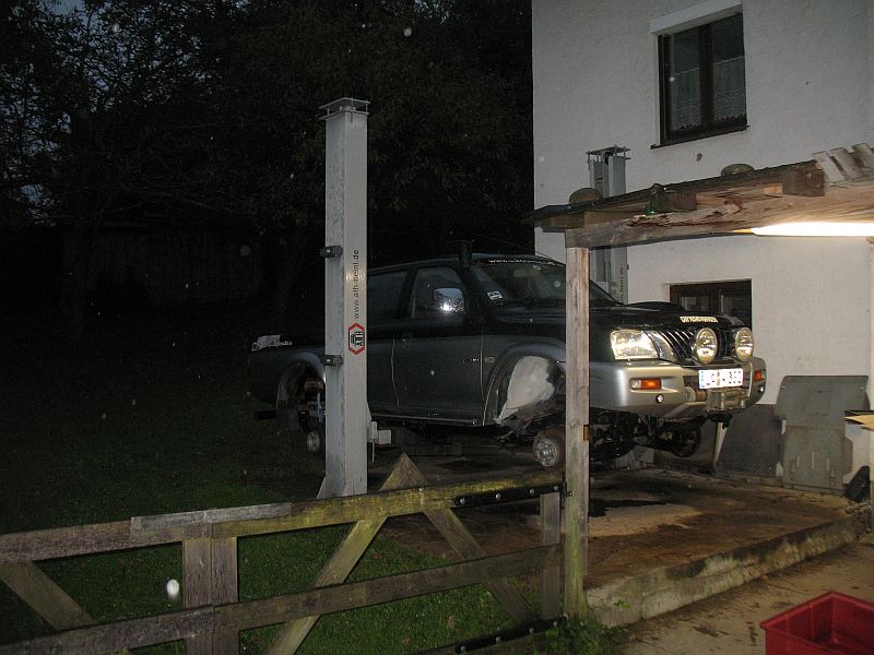

da jetzt grade Regen einsetzt habe ich nun Zeit mich hintern Läppi zu setzen
Ja, das mit den 3000€ hab ich mir auch gedacht, als ich nach getaner Arbeit eines Abends mit einem Bierchen mir mein Hobby betrachtet habe.
Und obs reicht bin ich mir mittlerweile gar nicht mehr sicher.
Morgen soll das MikeSanders kommen, dann gehts weiter zum Endspurt.

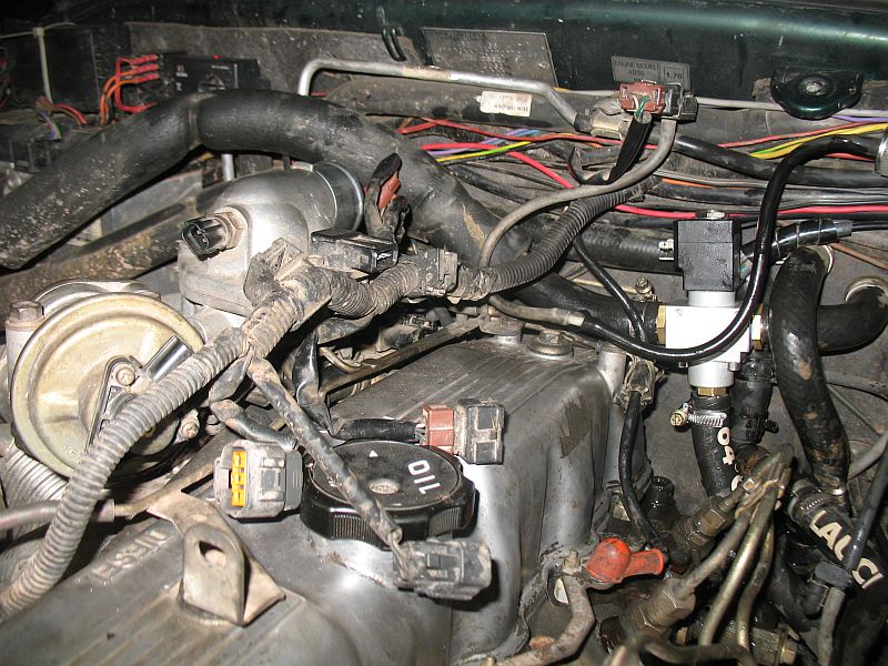

Heute hab ich die letzten Kühlwasserleitungen eingebaut. Auch nach hinten zur Ladefläche mit Anschlußstecker für eine Kabinenheizung. Vorne nach der Standheizung habe ich ein 3-Wegeventil eingebaut um mit der vorhandenen Standheizung wahlweise das Auto oder die Kabine zu heizen. Es soll keine Dauerheizung sein sondern nur mal für eine Stunde am Morgen nach einer frostigen Nacht. FürWintercamping soll es nicht sein.
Hier mal ein paar Fotos um sich von meinen täglichen Nachtschichten was vorstellen zu können.

wenn ich mir die Bilder so anschaue, dann läßt sich wohl später beim Verkauf keinesfalls verleugnen, das dieser Wagen auch aktiv im Gelände unterwegs war.
Um diese Spuren zu verwischen, müßte man sicherlich alles auseinandernehmen und komplett reinigen, sofern überhaupt reinigen hilft.
Echt irre, wie hartnäckig der Schlamm diverser Gruben dem L anhaftet.

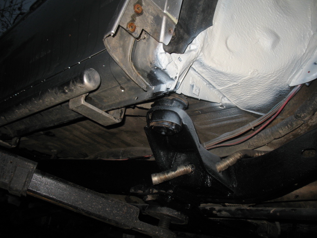

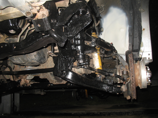

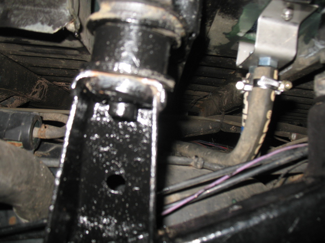

ja, das hoffe ich. Heute habe ich vier Kilo Mike´s Sander in den Rahmen verteilt.
Dann noch einen Liter Steinschlagschutzwachs an den exponierten Radhausstellen.
Danach hab ich fast alles wieder zusammengebaut. Zumindest was den Motor und Antriebstrang betrifft. Noch Kühlwasser rein. Komisch, warum plätschert das da unten so
: Hab ich doch tatsächlich den unteren Kühlerschlauch vergessen
Dann noch Motoröl rein, Batterie dazu und die Werfel mal umgelassen, dar Motor lief sofort, obwohl alle Dieselleitungen Düsen Filter und sonstige Kleinteile ausgebaut wurden.
Jetzt muß ich nur noch meine Zusatzbatterie neu verkabeln und meine Kabinenheizung elektrisch verbinden, dann fährt er wieder
