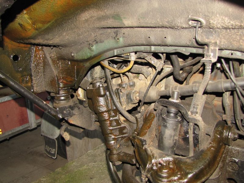

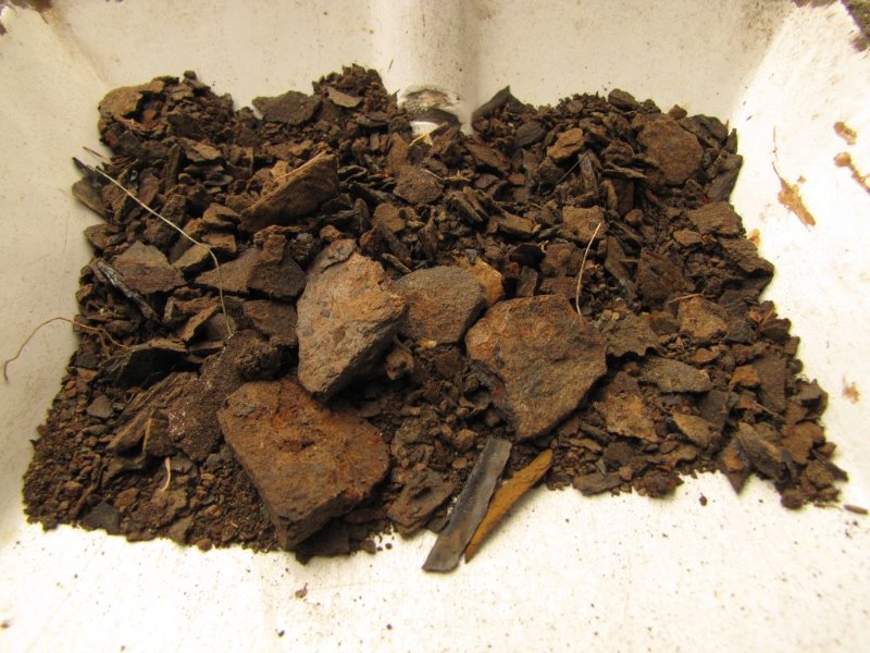

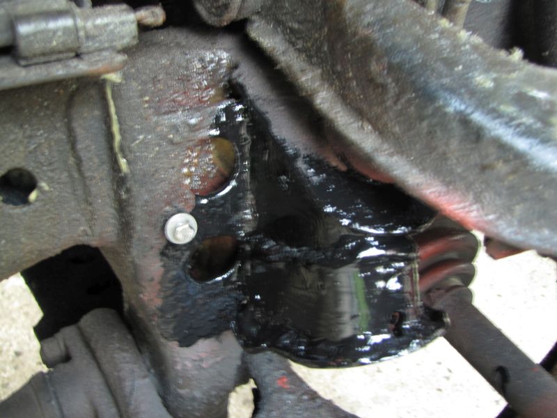

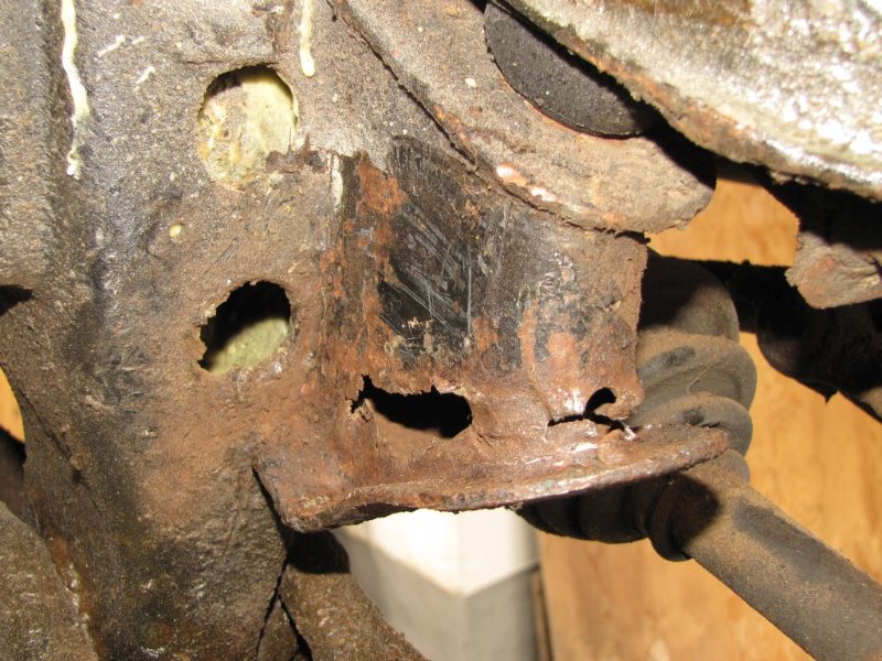

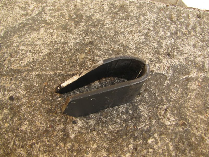

die letzten Tage ging´s wieder etwas voran.
Die Einfederanschläge waren schon etwas nach oben verformt, nach zurückbiegen in die ursprüngliche Lage kamen ein paar unschöne Sachen zu Tage:
Diese Materialschwächung habe ich mit etwas Schmiedekunst verstärkt:
Auf der anderen Seite waren zwar noch keine Verformungen aber auch schon kleine Löcher erkennbar, deshalb habe ich die zweite Seite ebenso verstärkt.
Ach ja, in dem Anschlag habe ich dieses Rostnest entfernt.
Diesen Hohlraum, welcher vorne eine Bohrung und zum Rahmen hin eine etwa fünf Millimeter kleine Öffnung hat, werde ich künftig immer bei der Wagenwäsche im Auge behalten.

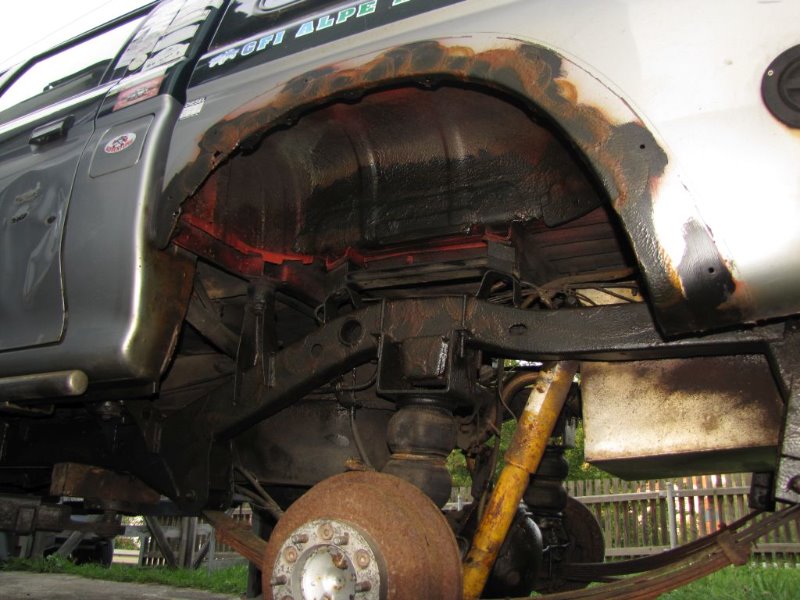

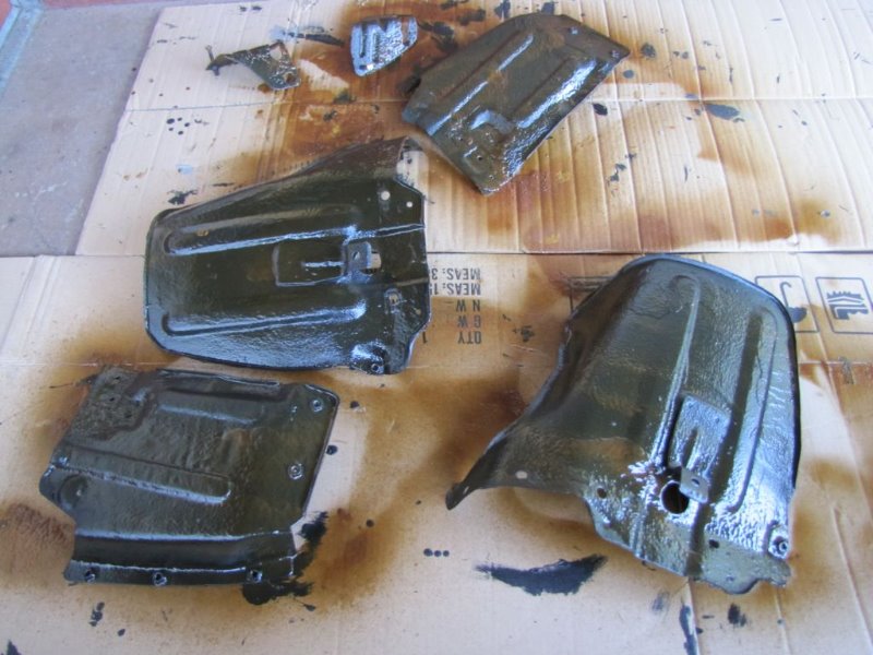

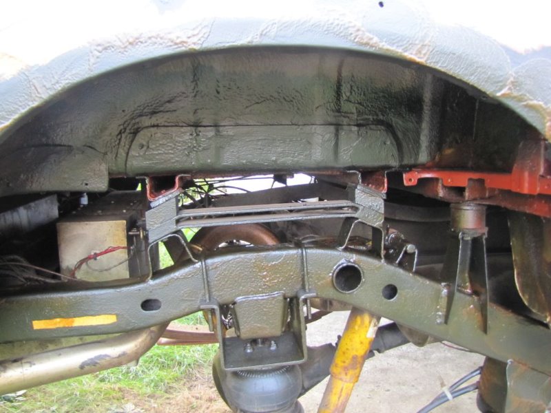

So, weiter geht´s:
an den kariösen Radhäusern mußte etwas Karosseriehandwerk angelegt werden:
alle im Unterbodenbereich dem Spritzwasser ausgelieferten Stellen die ich zuvor mit Brantho 3in1 gestrichenen habe sind mit Fertan UBS240 behandelt:
Tags darauf wurde der restliche Unterboden sowie die Hohlräume des Rahmens, der Schweller, der Türen, eben alles restliche mit Mike Sanders geschützt.
Fotos hab ich von den Innenräumen leider nicht. Aber das kann sich ja jeder selber vorstellen, wie ein mit Fett vollgepumper Rahmen aussieht.
Radhausinnenschalen:
und Verbreiterungen wurden wieder montiert und schwuppdiwupp war von meiner schwarzen Farbe um die Kotflügel nichts mehr zu sehen.

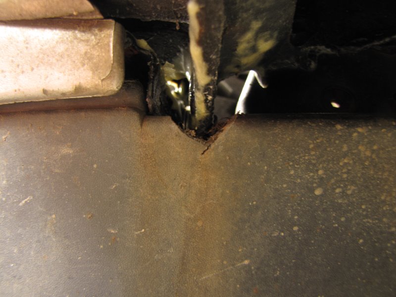

Aaahh,
ein Mißverständniss, du meintest hinter dem Kotflügel, ich meinte noch ein Blech dahinter, das gehört vermutlich schon zum Innenraum.
Ich habe die untere Kotflügelschraube mit 4mm Beilagscheiben unterfüttert und somtít auch endlich einen ausreichenden Spalt geschaffen um Schlamm und Dreck auch von außen mit dem Kärcher beizukommen.
Hier deutlich der größere Spalt zum Schweller zu erkennen, uuups Spaltmaße nicht gleich mit dem der Türe, ein Unding für deutsche Autofahrer
Hier sieht man deutlich den Abstand der Kotflügelkante zur Schwellerkante, auch zwei glänzenden Beilagscheiben von vieren sind erkennbar.
