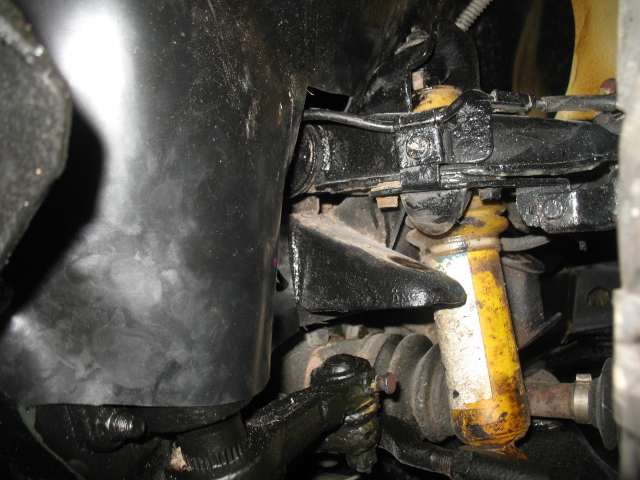

Servus Wolfgang,
viele Fotos hab ich nicht gemacht, bei solch einer Arbeit hat man immer die Hände voller schmier. Da ists nicht so gut mitm Fotoapparat.
Und außerdem war da nicht viel zu sehen oder ist das was besonderes, wenn der Hohlraumschutz aus dem Rahmen quillt

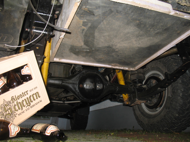

Hallo Werner,
also ich steh total auf solche Fotos.
So sehe ich auch mal, was unter dem L so los ist, wobei ich natürlich mit Schrecken an meinen eigenen "vernachlässigten" L denke.
A B E R was ist denn das für ein Holzkasten oder Rahmen der dort unter dem L zu sehen ist. Den habe ich konkret bei Dir noch nicht gesehen !
Hast Du darunter evt. die Technik >>> Extra-Tank, Zusatzbatterie etc. verbuddelt ??
Gruß Wolfgang, der es sehr beachtlich findet, wenn jemand bei Wind und Wetter mit einer E-Bühne im Freien hantiert
- Beiträge: 6870
- Dank erhalten: 711
03 Okt 2010 21:24 #25
OffRoad-Ranger antwortete auf Inspektion nach 8, 10 Jahren, mittlerweile 17, ...19
Ja Wolfgang,
das ist ein 110 Liter Zusatztank. Der Kasten außenrum sind Isolierplatten, die Bodenisolierplatte ist schon abgefallen.
oder
...meintest du mit Holzkasten das linke Behältnis wo 20 mal Einhalberliter drin platzfinden
oder

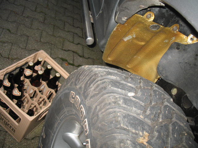

Hi Leut,
zum Steinschlagschutz möcht ich aus (ganz mieser) eigener Erfahrung noch einen Kommentar loswerden:
Sicherstellen, dass das Zeugs auch gut mit dem Untergrund verbunden ist, und sich nicht dahinter Taschen bilden
sonst beschleunigt es die Verrottung imens, die es ja eigentlich eindämmen soll
Optisch war bei meiner Generalüberholung der Steinschlagschutz intakt, aber von oben her hatten sich an den Steinschalgschutzblechen durch Hinterrostung Taschen gebildet, die dann permanent mit Wasser gefüllt waren...............
bis es durch ein Loch -im Blech- wieder rauslief......
@Werner
wie hast Du den Rahmen von innen sauber gekriegt??? Ich meine von Schlamm- etc. Rückständen???
Elke
