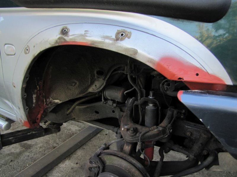

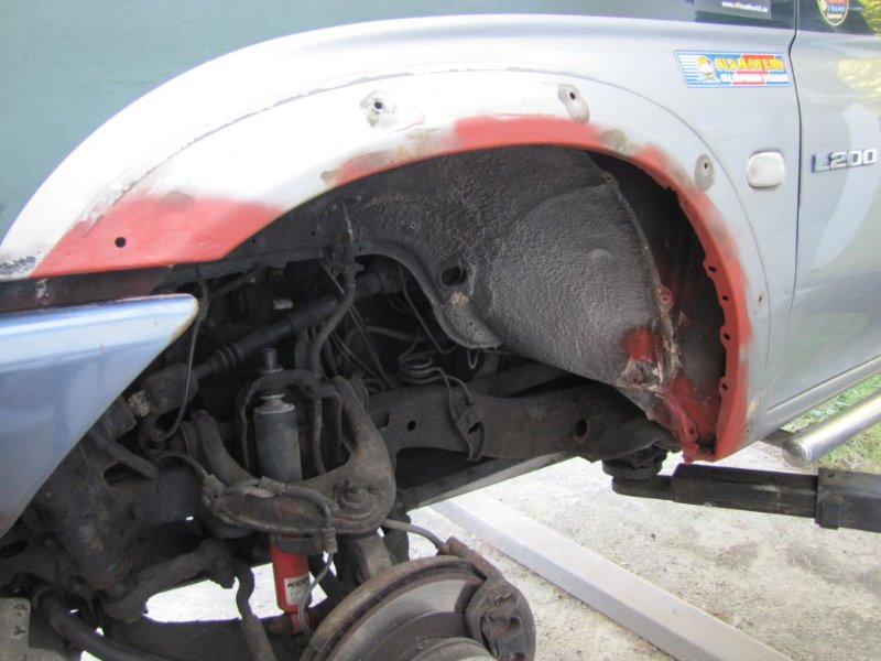

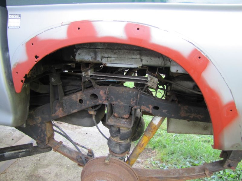

15 Aug 2018 13:38 - 15 Aug 2018 13:43 #56 von OffRoad-Ranger
Vaddi schrieb: am 29 Sep 2010 18:30 im Beitrag #17: Ja Werner, dein L wird unsere wohl um viele Jahre überleben...
Hej,
die Überschrift passt jetzt wieder zu diesem Beitrag. Mein Magnum ist wieder acht Jahre älter geworden, er hat jetzt sechzehneinhalb Lenze auf dem Buckel.
Es steht wieder mal eine Unterbodenüberholung an. Unter den Plastikverbreiterungen fängt´s auch langsam an.
Am letzten Bild sieht man am Blech schon etwas Karies. ich werde da allerdings keine Energie reinstecken, noch wird alles von den Verbreiterungen abgedeckt.
Sobald die große Hitze vorbei ist geht es am Rahmen und Unterboden weiter.
Und ja Ingo-Vaddi, ich hoffe daß er noch viele Jahre überleben wird. :anbeten:
Letzte Änderung: 15 Aug 2018 13:43 von OffRoad-Ranger.

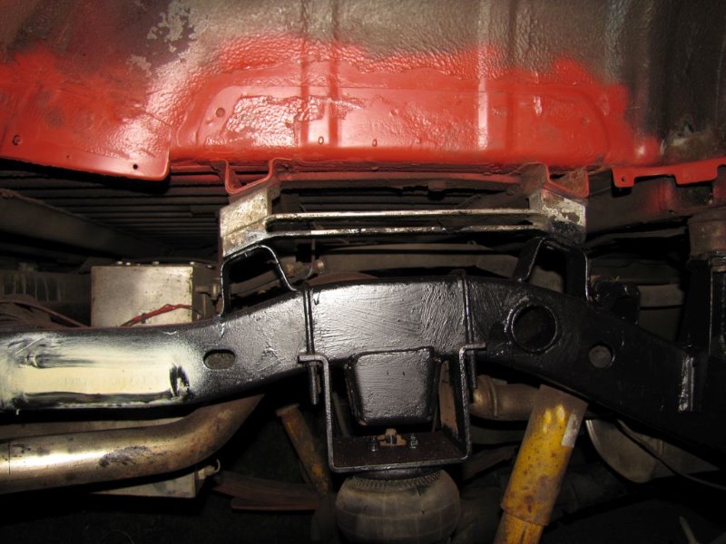

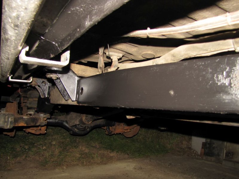

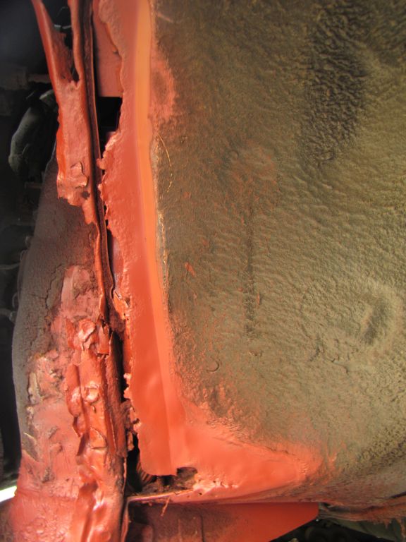

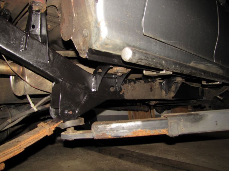

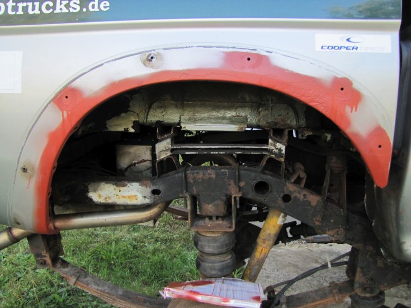

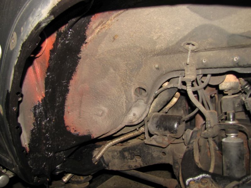

27 Aug 2018 21:59 #57 von OffRoad-Ranger
Hej,
zehn Tage später, viel Schweiß, viel Dreck aber es wandelt sich zum Guten:
zuerst noch löchrig:
aber dann wird allmählich wieder alles gut:
Ich hoffe mit dieser Behandlung die nächsten fünf bis acht Jahre durchzukommen. :unsure:
