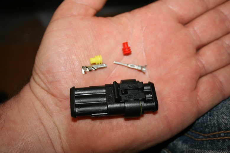

servus vaddi,
zum thema fahrzeugspezifische stecker: an jedem fahrzeug-haupt-kabelbaum sind unzählige stecker, die alle anders sind. das hat den grund das es unmöglich sein muß sie beim einbau an eine andere steckverbindung (versehentlich oder aber auch mit absicht
) "anzudocken" bei vielen ist der stecker (scheinbar) gleich aber sie haben eine unterschiedliche "codierung" das ist eine "blindnase" die jedes mal wo anders ist, so das jeder stecker NUR in sein richtiges gegenstück passt.
aber geht nicht, oder gibt´s nicht gibt´s nicht!
es gibt spezialstecker (bild zeigt einen mit 3 kabelanschlüssen, die gibt es auch mit mehr und weniger anschlüssen. auf dem bild siehst du den stecker (zusammengefügt ist übrigens wasserdicht!), richtung finger den "männl." kontakt, richtung arm den "weibl." kontakt das gelbe und rote sind dichtkappen die den stecker kabelseitig abdichten.
und ja, es gibt von fahrzeugherstellern die empfehlung an werkstätten keine stecker auszutauschen, sondern IMMER ganze kabelbaumstücke! aus sicherheitrelevanten gesichtspunkten!!!
(sagen sie) ich behaupte jetzt mal frech: weil sie aud dem
nicht mehr rauskommen wenn sie dir ein ein stück auf dem mond in absoluter dunkelheit in handarbeit aus einem klumpen gold geschmiedeten kabelbaum (anders kann ich mir den preis nicht erklären!!!(zumal isch weiß was ein hauptkabelbaum den hersteller kostet!)) verkaufen.
mit ein wenig mühe hätte deine ws auch den kabelbaum durchmessen und gegebenen falls den stecker durch einen änlichen wie auf dem foto ersetzen können. aber für sowas sind die gar nicht mehr ausgebildet. nur noch komponenten wechseln (nach anleitung) oder pfuschen (siehe dein 50 euro-kunst-objekt)
so nun noch das foto vom stecker
(mit denen hab ich übrigens meine fernscheinwerfer angeschlossen und mit der 4 poligen variante das hardtop)
gruß tomax

Hallo Tomax
Ich habe mal im Netz gesucht und dein Stecker sollte ein AMP Superseal sein.
Wenn nicht dann sollten diese eine Alternative sein.
>>>LINK im Netz nicht mehr vorhanden<<<
oder hier
Vielleicht hilft das denen die mal einen Stecker austauschen wollen.
Achtung Kontakte und Dichtungen sind einzeln zu bestellen!!!

servus mike,
ja, das sollte er sein. allerdings hab ich seinen namen bisher nie kennen müssen. bin immer zu meinem teilehändler und hab gesagt: "stecker, wasserdicht, x-polig" da hat der mir immer einen katalog der extra schweren klasse auf den tresen geknallt und gesagt: "such selbst"
war aber nicht schwer und ich hab die immer gefunden. dann, wenn mich nicht alles täuscht zwischen 3 und 5 euronen gezahlt und bin wieder von dannen geritten. bei mir war aber dann immer gleich alles vorhanden: beide steckerhälften, und von den polen, blindkappen, dichtungen immer je seite 1x mehr als der stecker polig ist.
bei conrad mußt du ja alles einzeln kaufen! :shock: aber von dem preis bist du da auch nicht billiger.
hab mal schnell einen 5poligen stecker zusammengesucht:
www.conrad.de/c...5-QMM
www.conrad.de/c...l=005
www.conrad.de/c...ef=oz
wenn ich jetzt nicht "quirl" gerechnet hab 3,33 eu ohne versand und ohne verpackungspauschale

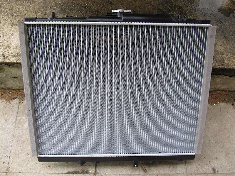

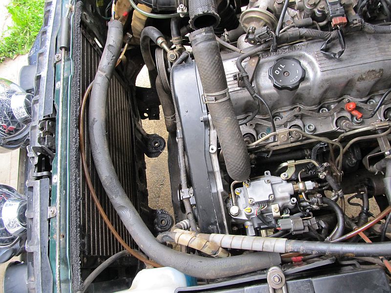

So,
heute hab ich mal ein Bilder gemacht.
ESP tausch und
Kühlertausch, reinigen hätte es zur Not auch noch getan aber da ich schon alles zerlegt hatte habe ich mich für einen neuen entschieden.
ESP tausch und

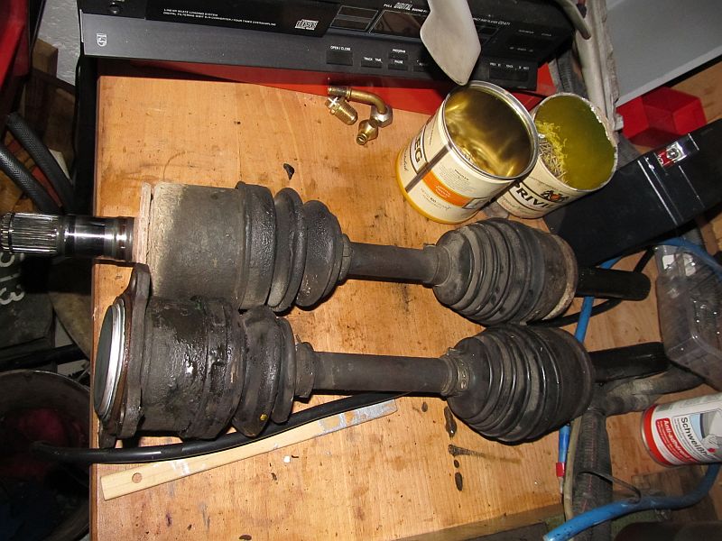

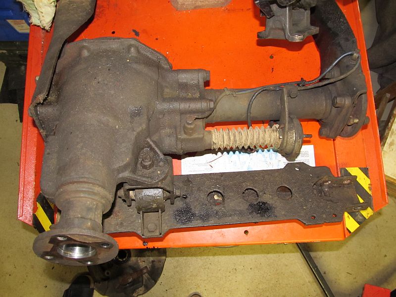

OffRoad-Ranger antwortete auf Inspektion nach 8, 10 Jahren, mittlerweile 17, ...19
weiter gehts mit den Antriebswellen,
es kommen vier neue Manschetten drauf.
Im Differential hat sich das rechte Lager der Antriebswelle aufgelöst. Ich krieg aber die Welle nicht raus
>>> Ist da ein neues Diff (Austauschteil oder gebraucht) fällig :shock:
Das linke Radlager ist auch am ende, es kommt ein neues rein.
PS: die Bremsscheiben sind noch iO, die stehen nur seit längerer Zeit im Regen rum und sehen deshalb momentan nicht sehr schön aus.
